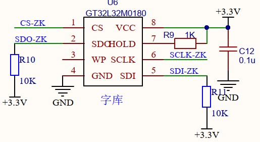

发表于 2025-6-26 01:04:19 来自手机 | 显示全部楼层
这个问题我几年前已经研究了,当时咨询了高通字库厂家的技术员,也咨询了液晶屏原厂工程师,最后还是高通公司给出答案。一般我们测试情况下不要用0x0b快速读取命令,要么读不到数据,要么乱码。可能你的电路图有点问题,明天白天我截图我的标准电路图给你看
