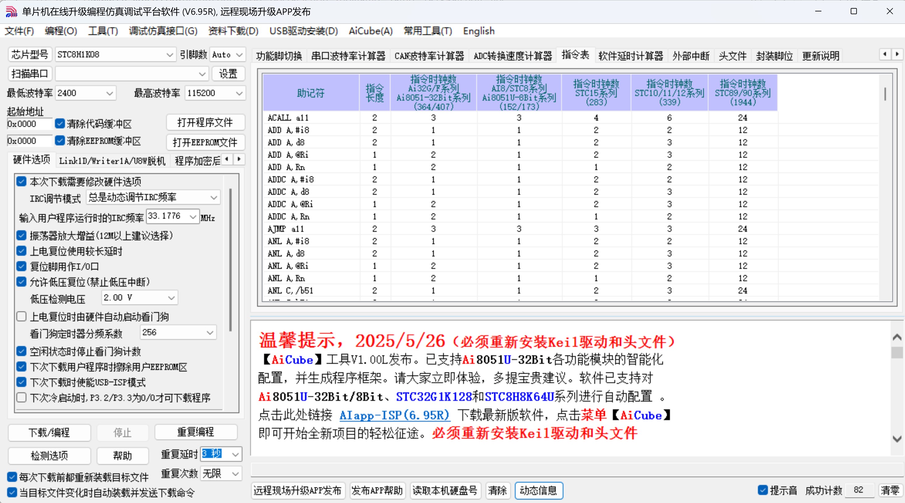

EEPROM 的使用,IAP_TPS 必须设置
同频率,指令快了将近 1倍

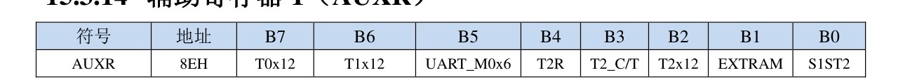

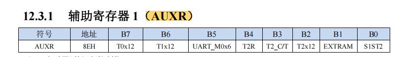

根据上面上下二个程序   AUXR这个配置要改吗?要怎么改
  • 打卡总天数:586
  • 最近打卡:2026-07-04 12:34:03
112
4958
10758
发表于 2025-5-28 10:43:34 | 显示全部楼层
STC15系列15W_15F_15L.pdf (2.51 MB, 下载次数: 56)
这两型号AUXR寄存器看描述一样的。
15W
8H

8H系列单片机比15系列指令速度快,移植程序时候有软件延时之类跟时间相关的部分代码需要重新检查修正

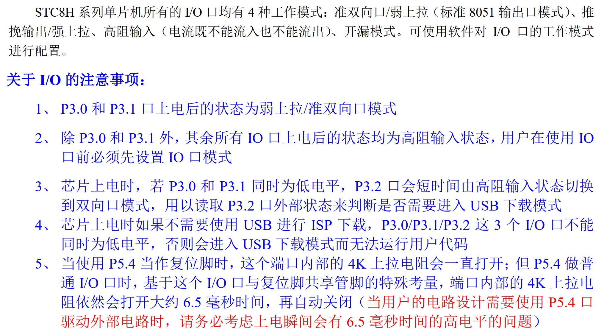

IO口我重新配置成普通IO口,不配置它IO还不能工作
