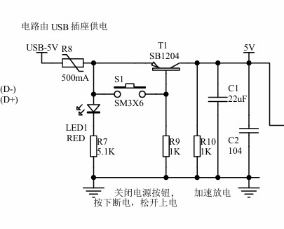

这两个,一个是一箭双雕的原理图上的电源, 一个是屠龙刀上面的电源.
ss8550 用了471限流电阻,R20用的2k的下拉电阻.
而 SB1204只在B极用了一个R9,1K的限流电阻.
那我直接用SB1204的电路可以吗,像图3这样

应该是这样子, 好像可以.  图一导通状态,,图二关闭状态..   有3.3ma漏电流

这个1k 既做了限流,又做了下拉.一举两得.
5伏的电源接大功率一点。你就有烟花可以看见。
因为5伏电源直接接地了。

SB1204和SS8550封装不同,前者TO-252,后者SOT-23
建议使用MOS,压降更低

意思是开关那里按下的时候, 直接短路了是吗?
所以小功率是可以的, 大功率会炸管对吗

直接2301替换这个三极管就行了是吧!
