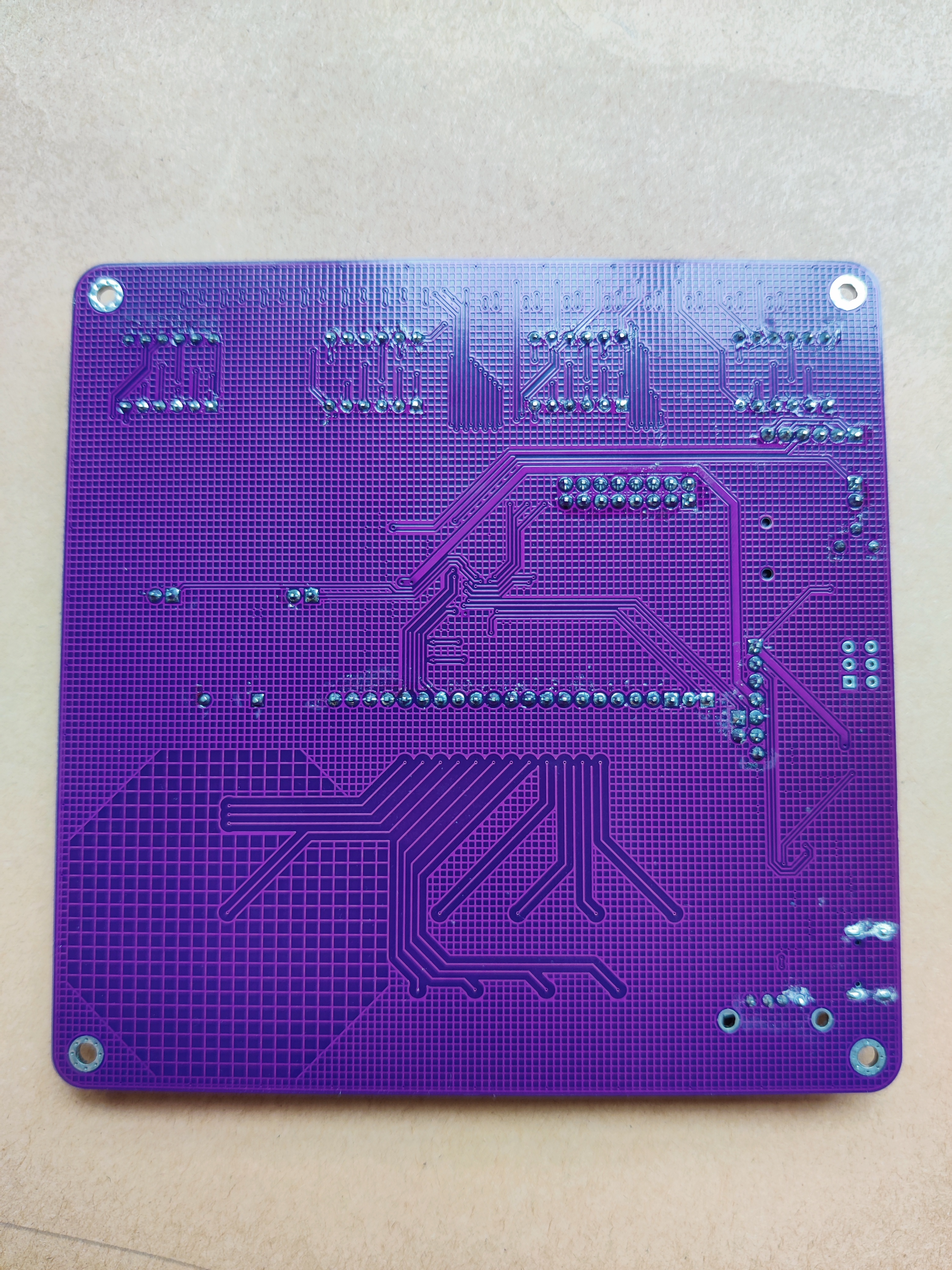

用积分兑换了一个STC8H4K64TL空的PCB,遗憾得是还得自已焊接,自已又花了亿点时间把板子焊接好,下面晒一下照片,用串口直接给STC8h4k64tl下载了程序,可以正常运行了,但是插上USB却不能给8H4K64TL下载,是不是还得8H2K12U下载特定的程序?已下载了官方的程序,电脑也能识别串口!

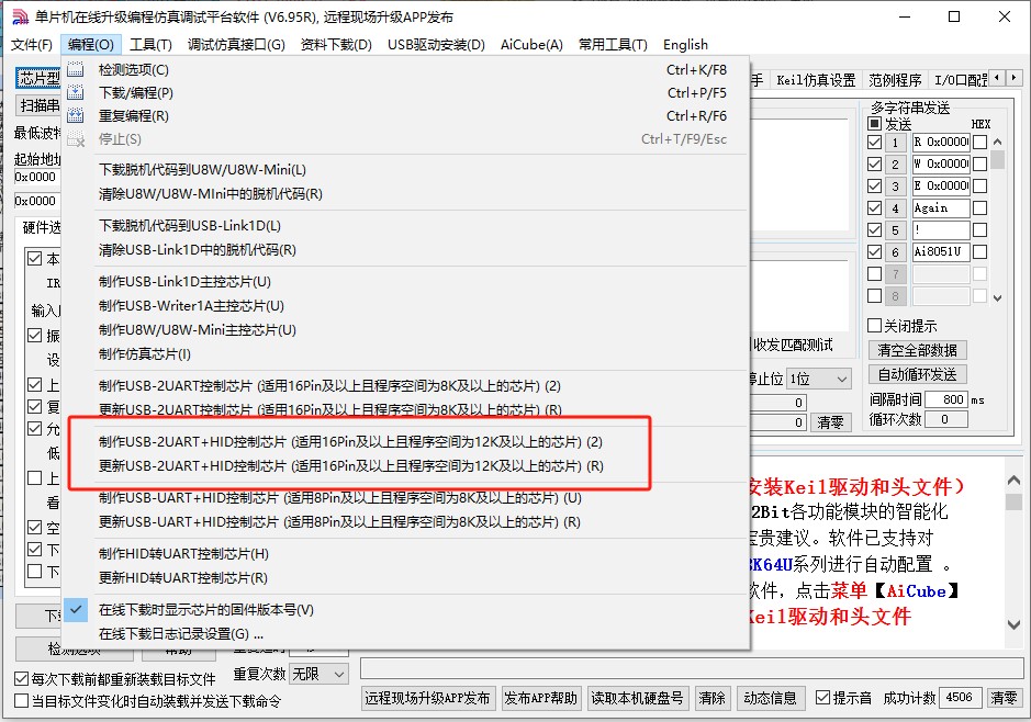

烧录下载器固件试下

接口有没有选对,转出来是双串口吧

是双串口啊,但是不能下载,我再测测

这个烧录了,电脑也能识别两个串口,但是不能下载。
卡在哪一步了?可以的话上传下操作视频看看  详情 回复 发表于 2025-5-27 10:48

查查电路,看看两个芯片间的线路通不通

找到了,是MOS管的漏极虚焊了,下载程序通过了。
