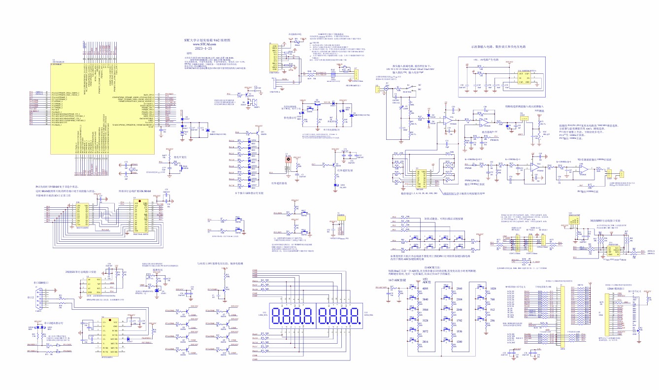

发表于 2025-5-27 06:12:32 | 显示全部楼层
实验箱的模块如图
回复 支持 反对
