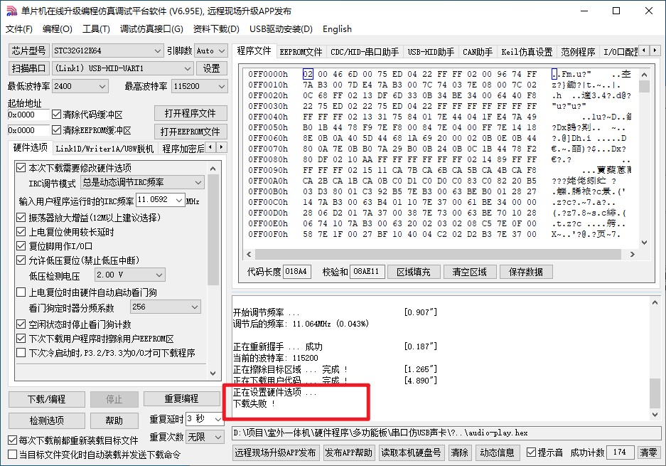

使用过USB仿真和SWD仿真之后,程序正常下载提示硬件选项下载失败,请问是哪里的问题?

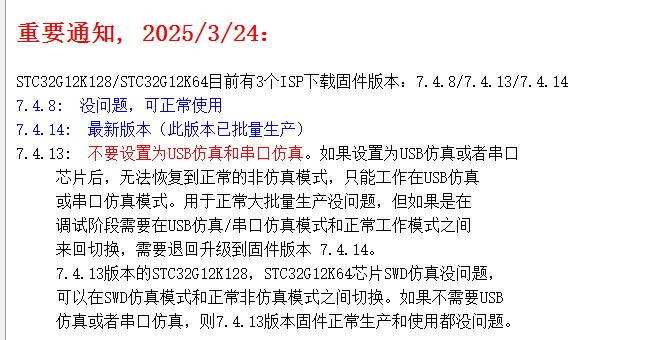

看下固件版本:

看下固件版本:
版本在哪里看呀?

看下固件版本:
软件协议, V4.0: 7.4.13U,我能自己换成其他的版本吗
不能,只能工作在仿真模式了。  详情 回复 发表于 2025-5-26 19:08
不能,只能工作在仿真模式了。
但是据我实际使用忽略那个报错提示或者下载一次后取消勾选更改硬件选项,貌似也没啥影响。。。
