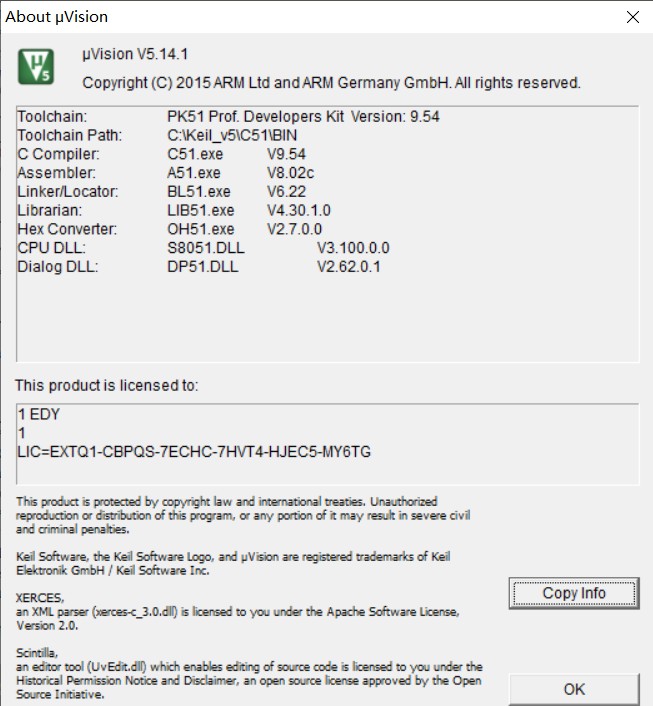

 楼主| 发表于 2025-5-26 15:57:28 | 显示全部楼层
这是我目前使用的keil5的版本信息
