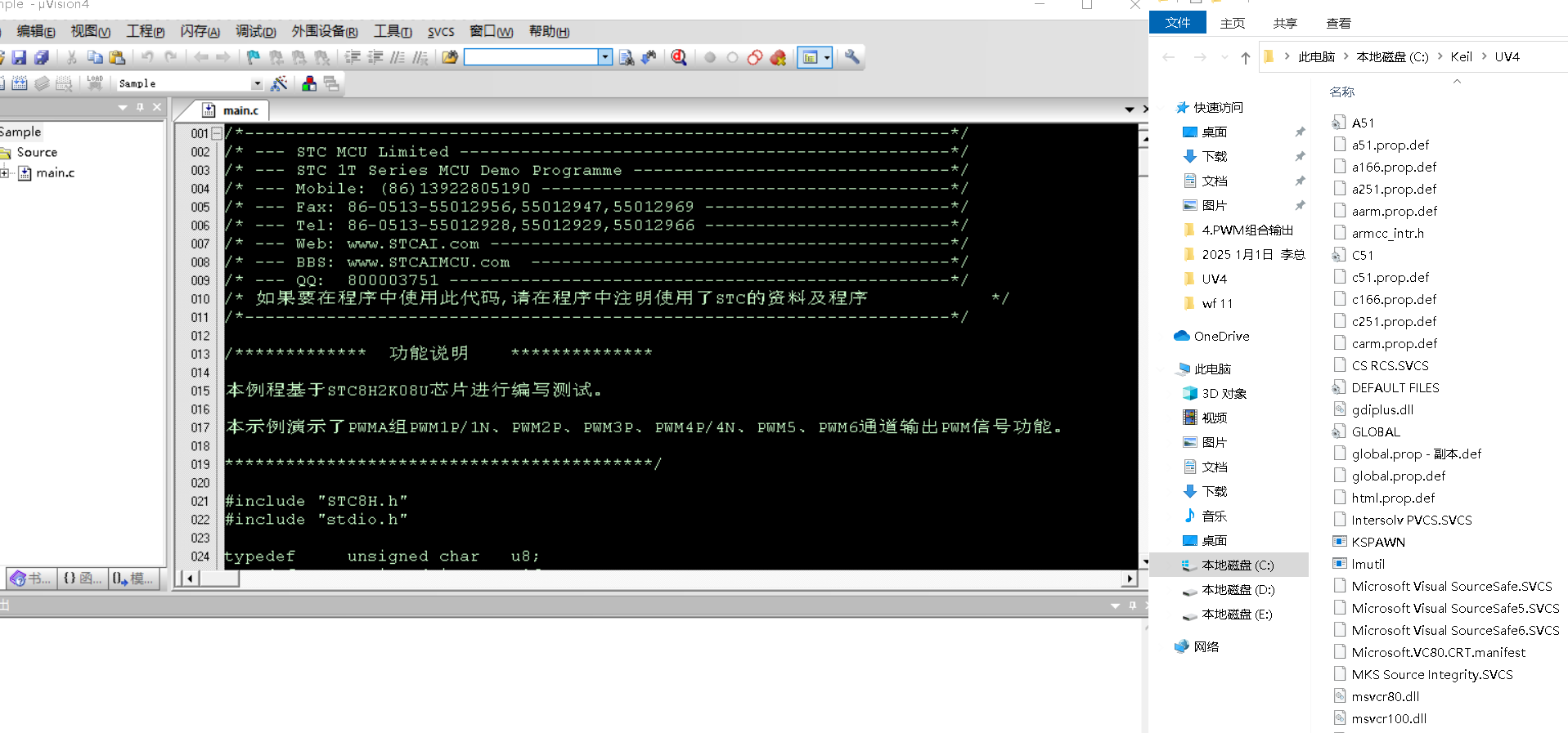

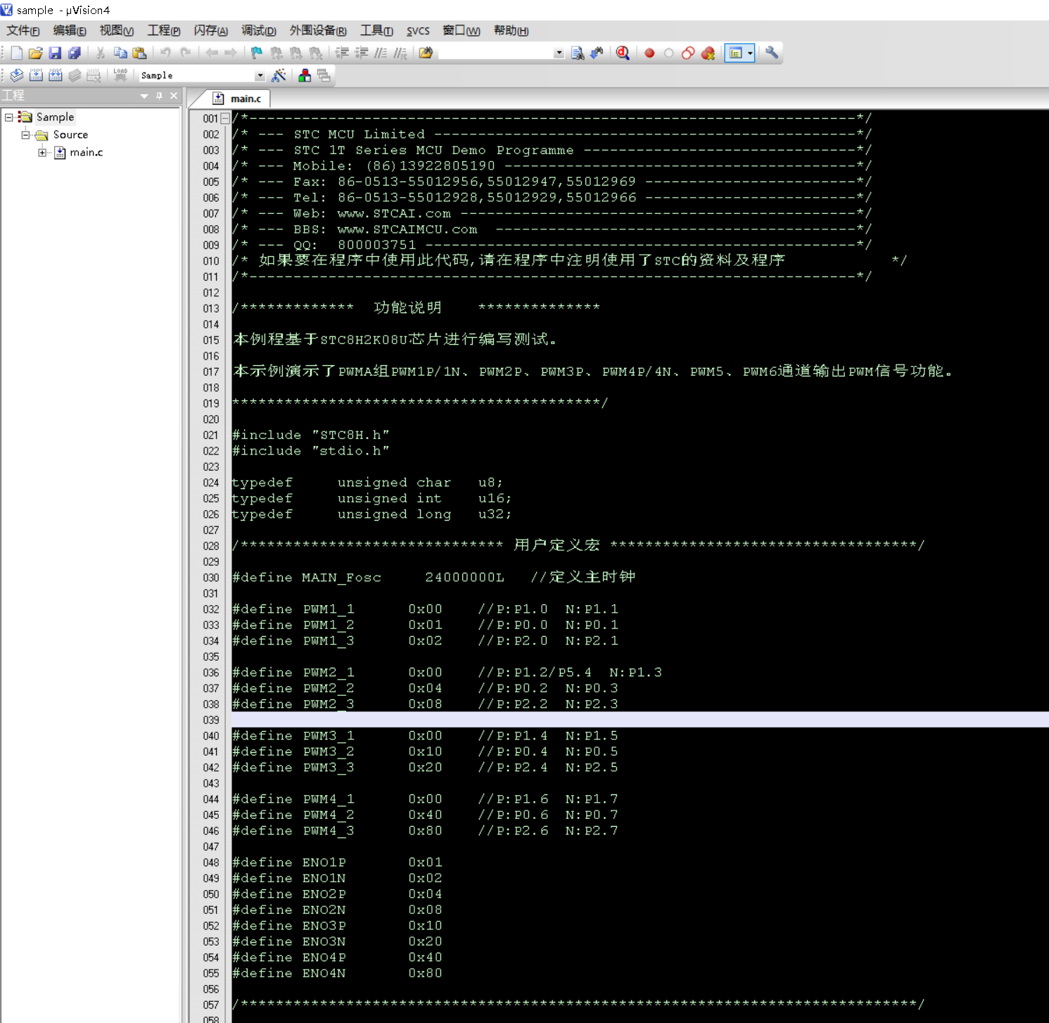

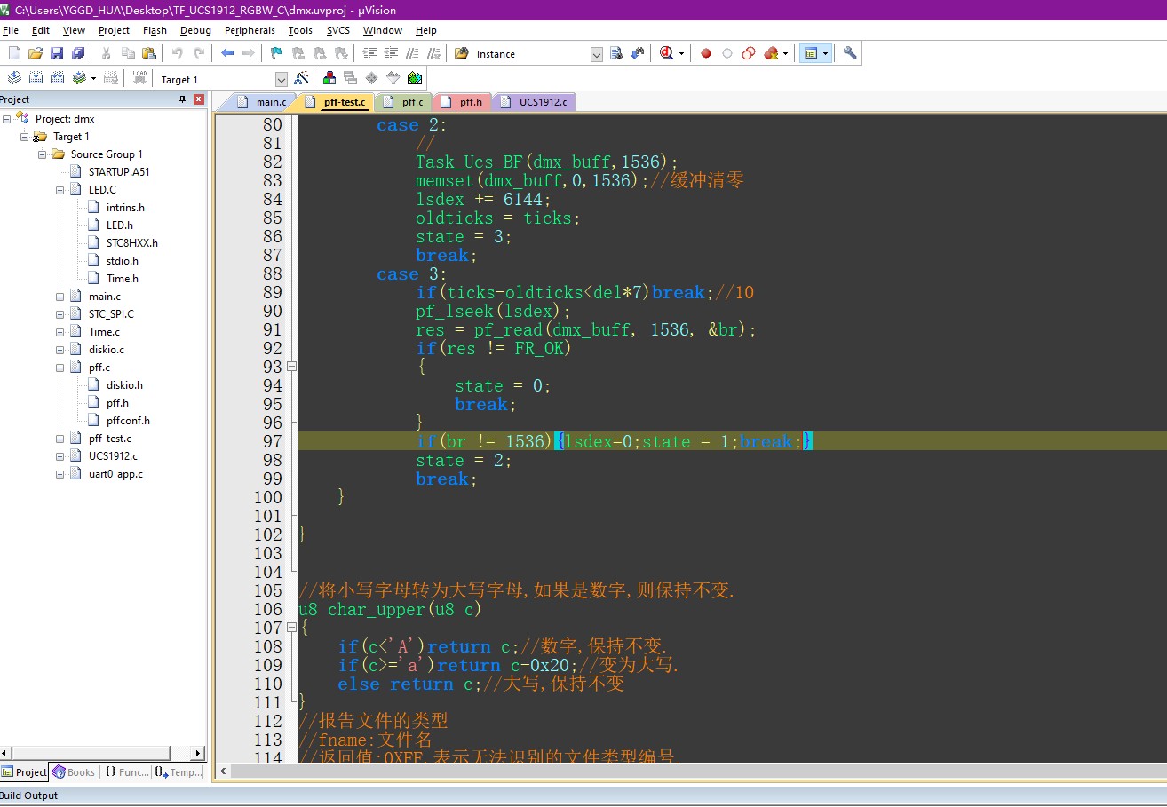

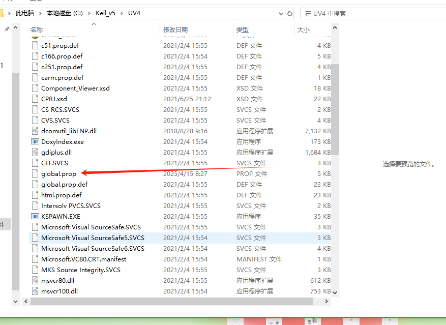

把这个附件解压缩后,复制到KEIL安装目录下的UV4文件夹,然后效果就跟我这个一样啦
自己的配色.zip
1.56 KB, 下载次数: 121

我下载了 复制进去目录   好像颜色没有变化  还望大师 在指导下  谢谢
  • 打卡总天数:572
  • 最近打卡:2026-03-24 07:57:21
42
1784
1784
发表于 2025-5-27 07:37:18 | 显示全部楼层
可能是因为你的是KEIL4的原因吧

发表于 2025-5-27 08:33:40 | 显示全部楼层
huasha*** 发表于 2025-5-26 15:13
把这个附件解压缩后,复制到KEIL安装目录下的UV4文件夹,然后效果就跟我这个一样啦 ...
这种配色还蛮好看的
