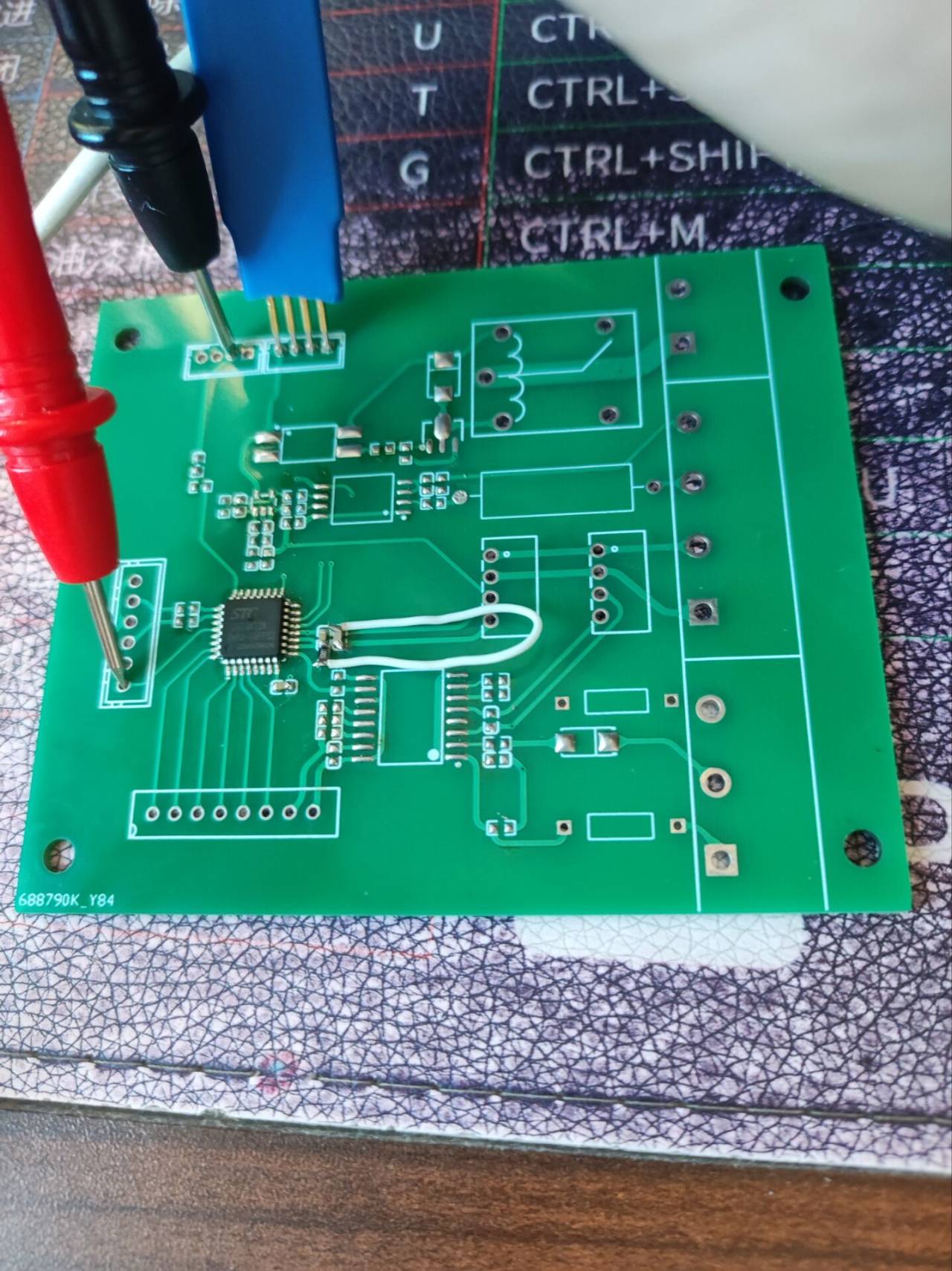

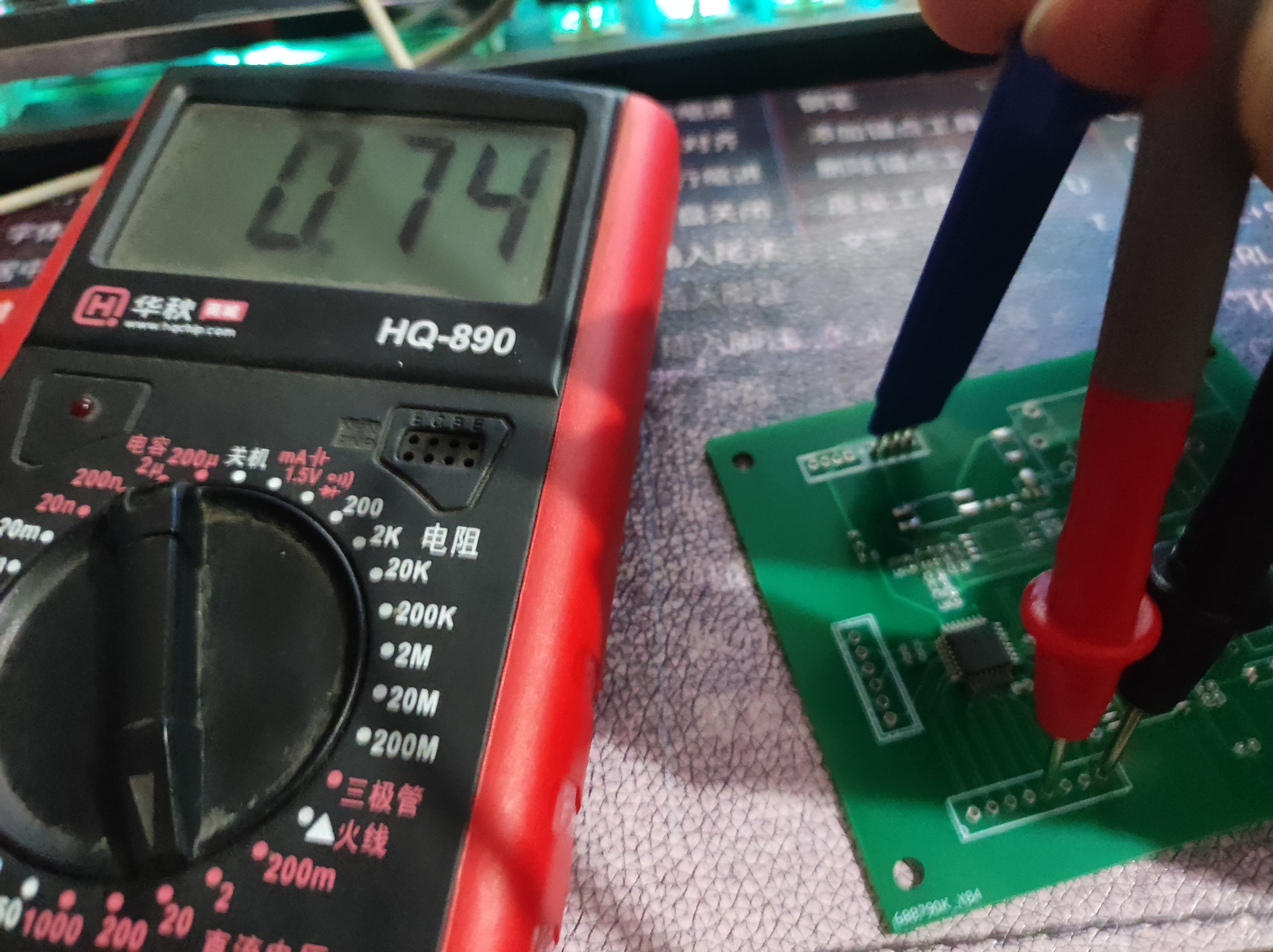

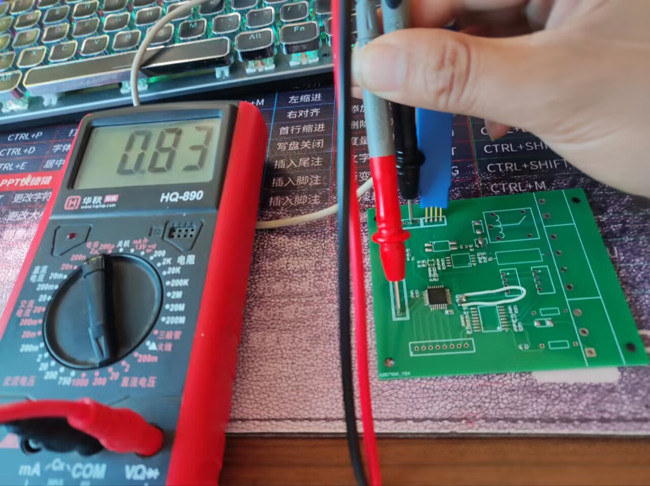

发表于 2023-4-15 00:21:25 | 显示全部楼层 |阅读模式
我只焊接了芯片和一个电容 上电之后 检查了大多数引脚都自带1V左右电压
这个电压不是稳定的 而那时在1V左右跳动
这个问题严重影响ADC的使用 使ADC不能检测到1V一下的电压
有其他人遇到过 这个奇葩的问题吗

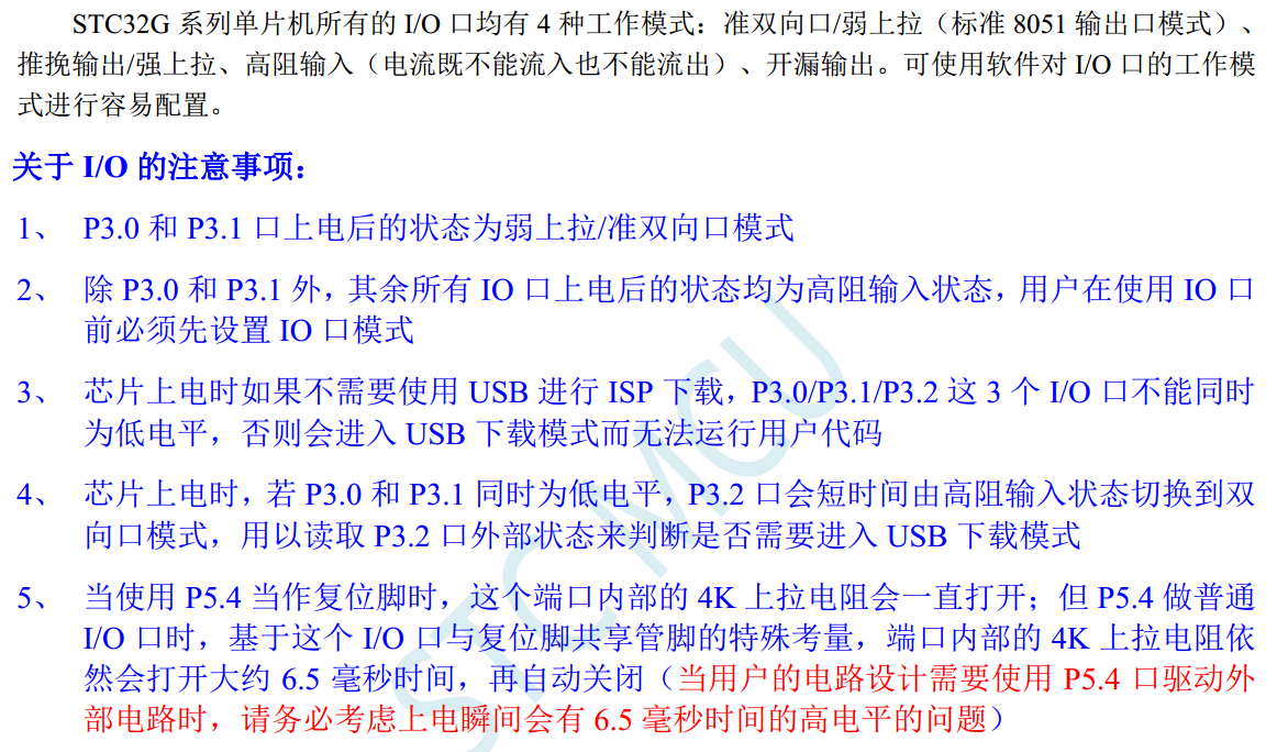

发表于 2023-4-18 14:41:48 | 显示全部楼层
IO口初始化时设置了吗?PnM0,PnM1。

发表于 2023-4-27 15:31:05 | 显示全部楼层
楼主是没有初始化IO,IO高阻,用数字万用表电压档测量,会有一个缓慢浮动的电压,万用表电压档内阻10M欧,测量到1V就是0.1uA的电流,这个感应可能是干扰感应的电流,建议用锂电池供电,板子放在高绝缘度的板上,尽量远离50Hz市电,此时会发现这个IO电压会低很多,比如只有0.1V(干扰电流为10nA),前提是万用表表笔悬空时读数为0。
