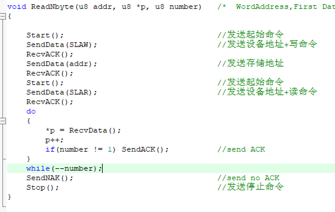

I2C求助贴,改的官网范例,读出的都是ff

我没有使用过24C32,9楼网友处理好了可以参考一下:
https://www.stcaimcu.com/forum.php?mod=redirect&goto=findpost&ptid=181&pid=151183
论坛搜索“24C”,发现有网友提到从24C32开始是双字节寻址,这与24C02不同,需要注意:
https://www.stcaimcu.com/forum.php?mod=redirect&goto=findpost&ptid=7941&pid=74268
https://www.stcaimcu.com/forum.php?mod=redirect&goto=findpost&ptid=7941&pid=74388
具体请查看24C32数据手册,以下是立创商城找到的中文数据手册,不同品牌的24C32都是兼容的:
https://item.szlcsc.com/datasheet/AD24C32/5722225.html?spm=sc.gb.xds.a___sc.gb.hd.ss&lcsc_vid=T1deU1YFRllYXlZeFQBaVlIAEwILUFZRQgJXVQdfFlcxVlNSRlZbV1dUQ1RYUTsOAxUeFF5JWBYZEEoVDQ0NFAdIFA4DSA%3D%3D
https://item.szlcsc.com/datasheet/24C32(LX)/24007534.html?spm=sc.gb.xds.a___sc.gb.hd.ss&lcsc_vid=T1deU1YFRllYXlZeFQBaVlIAEwILUFZRQgJXVQdfFlcxVlNSRlZbV1dUQ1RYUTsOAxUeFF5JWBYZEEoVDQ0NFAdIFA4DSA%3D%3D

我这样的读出来也全是FF,求助,不知道该咋改了
