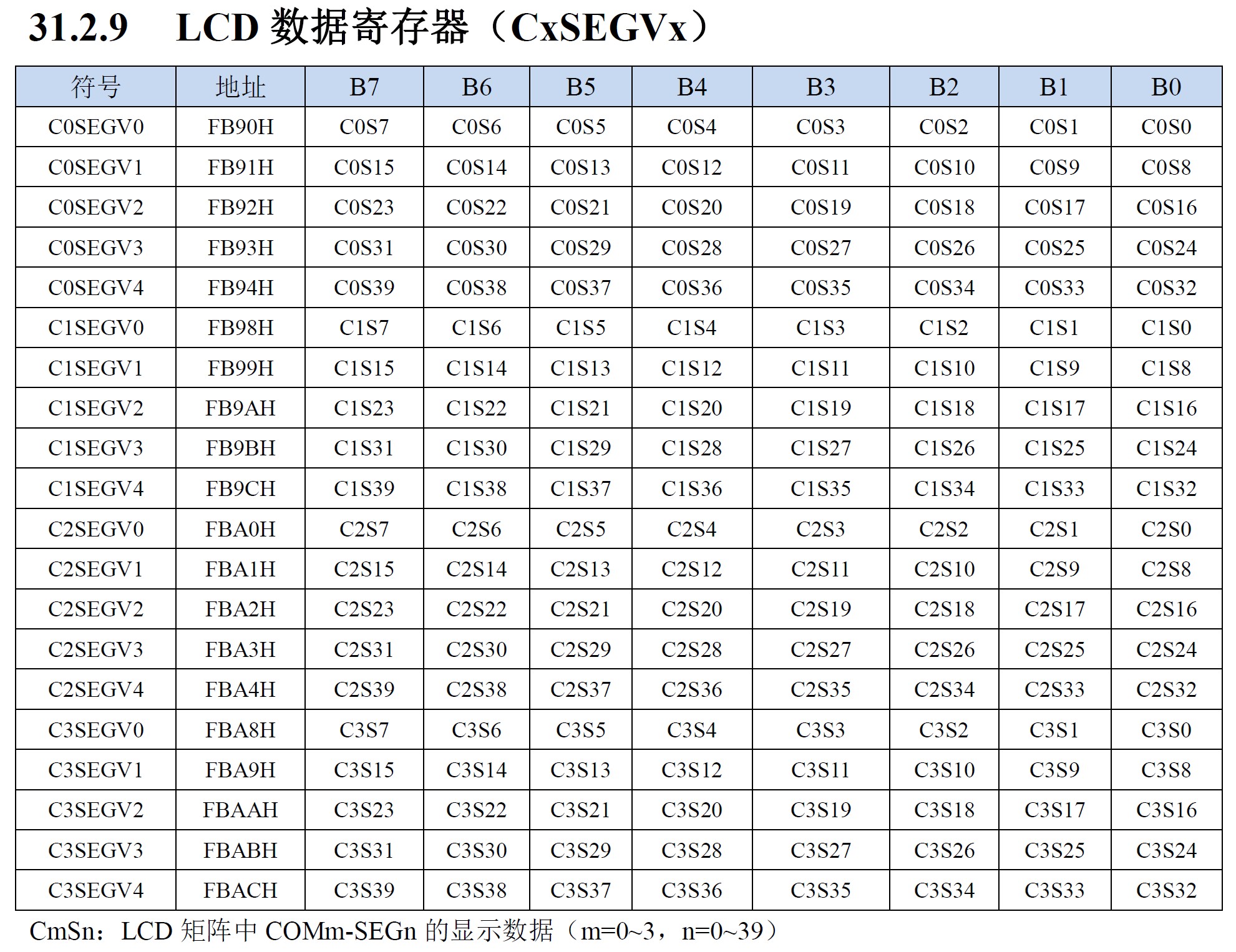

请教一下大神们,我用AI8H4K64TLCD-45I-LQFP48驱动段码LCD时,
硬件电路设置PIN24(P5.0/COM0)--- 设置为LCD端的COM3 ;
PIN25(P5.1/COM1)--- 设置为LCD端的COM2 ;
PIN26(P3.5/COM2)--- 设置为LCD端的COM1 ;
PIN27(P3.6/COM3)--- 设置为LCD端的COM0 ;
这样设置可以吗? 如果可以,软件改如何设置? 谢谢!!

LCD的驱动电压是3.3V,STC8H4K64TLCD-45I-LQFP48驱动电压是3.3V,软件如何调整LCD的对比度?
可以,按您的顺序写显存即可 VLCDSEL设置电压(对比度) [attachimg]101447[/attachimg] [attachimg]101448[/attachimg] [attachimg]101449[/attachimg]  详情 回复 发表于 2025-5-26 13:30

可以,按您自定义的顺序写显存即可
VLCDSEL设置电压(对比度)
