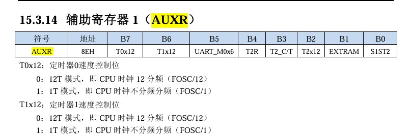

我想使用高级PWM用作定时器来即时,取得的即时时间给定时器0延时
但是定时器0选择的时12T模式
是不是PWMB也要12分频,PWMB_PSCR=12;这样两个定时器的频率就相等了。

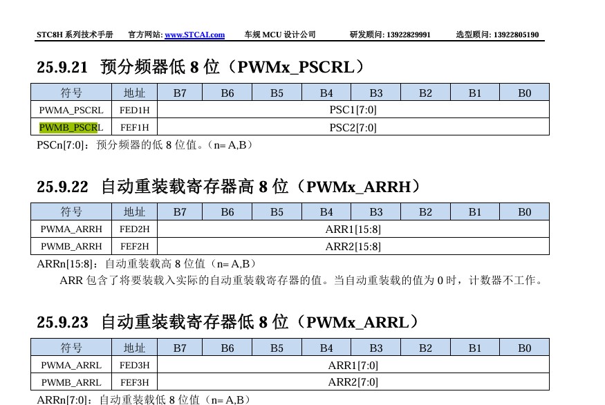

 楼主| 发表于 2025-5-26 13:50:28 | 显示全部楼层
网*** 发表于 2025-5-26 10:40
即时打错字了吧?看着别扭
应该是计时才对
定时器时跟PWM时钟不相干,两者不需要强制一样,具体用多少跟据实际 ...
我的意思是我想让这两个定时器都跑一样快
定时器0的配置时0分频12T工作模式
是不是PWMA只要给PWMB_PSCR=12,12分频就行了
这样设置是不是这两个时钟跑一样快了

 楼主| 发表于 2025-5-26 13:50:41 | 显示全部楼层
梁*** 发表于 2025-5-26 12:05
两个完全独立、无关的外设,设置完全独立的。
我的意思是我想让这两个定时器都跑一样快
定时器0的配置时0分频12T工作模式
这样设置是不是这两个时钟跑一样快了
PWMB_PSCR=11; //12分频  详情 回复 发表于 2025-5-26 13:55

发表于 2025-5-26 13:55:54 | 显示全部楼层
QQ6243*** 发表于 2025-5-26 13:50
我的意思是我想让这两个定时器都跑一样快
定时器0的配置时0分频12T工作模式
是不是PWMA只要给PWMB_PSCR=1 ...
