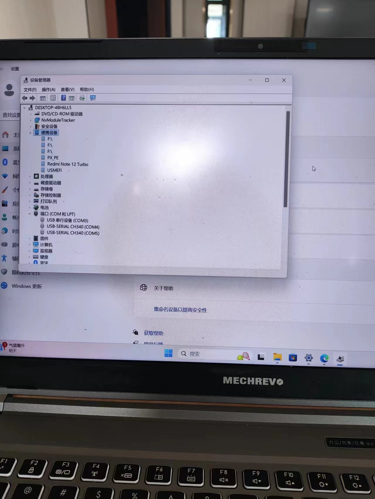

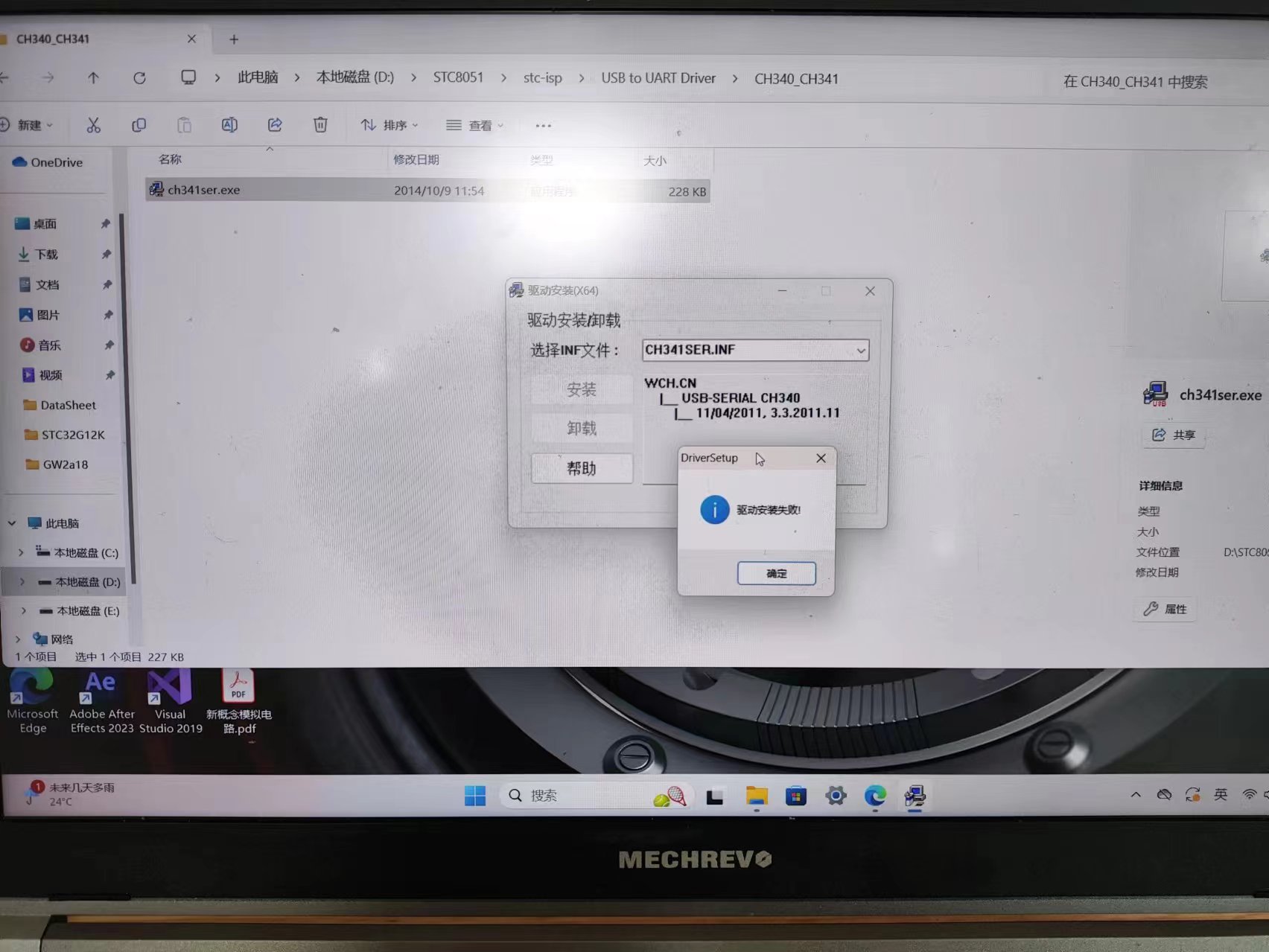

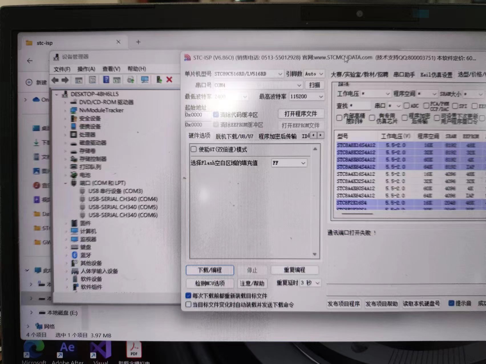

求助各位大佬,两个队友都在学习51单片机,队友a是学习expert实验室的教程自己画板子自己焊的51单片机最小系统板,队友b是普中科技直接买的板子,两个单片机都是连接数据线之后,电脑端口识别不了单片机,但是我插入arduino UNO的板子却可以识别,说明电脑端口没问题,但是他们的ch340端口下载都是显示预安装。之后他们换了数据线,通过插手机发现电脑识别得出便携设备,说明这个数据线具有数据传输功能。昨天我也试了,下载了软件,并且我的电脑自带ch340端口,用的是esp32的typec数据线,插入esp32能识别,但是插入队友a的最小系统板就是识别不出来,队友b的是普中科技的板子,用的数据线用手机试验过了,手机能传数据,但是连接板子之后只能给板子供电,端口并没有响应
下载驱动失败
下载驱动失败

软解有端口,但是还是识别不到单片机
软解有端口,但是还是识别不到单片机

1.更新软件,V6.95Q
2.是一起学习89C51吗?建议领Ai8051U最小系统板学习:

3.驱动装不上看着是太久了,2011年的,装最新版试下
CH340驱动安装包win10.zip (1.44 MB, 下载次数: 128)

感谢大佬,队友b的单片机已经可以使用了,队友a的还是不行,不知道是不是焊接的时候把芯片搞坏了,现在正在维修
