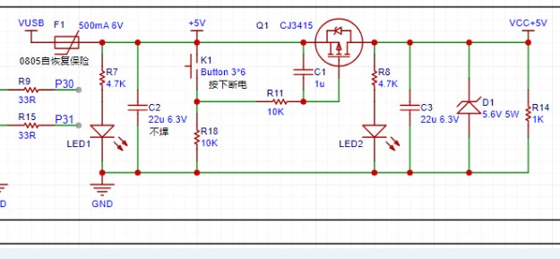

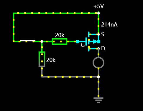

发表于 2025-5-25 17:36:46 | 显示全部楼层 |阅读模式
上面这个20K 我没焊上直接短接也没事,也可以正常按下断电.
比机械自锁开关好用多了..而且还能大电流
参照官方的PMOS做的按键开关电路

发表于 2025-5-25 19:11:13 | 显示全部楼层
这个图中G级接电源的电阻可以短接。接地的电阻不能省去,否则断开开关时G级电压不能快速降低,PMOS打不开。

发表于 2025-5-25 19:35:30 | 显示全部楼层
guch*** 发表于 2025-5-25 19:11
这个图中G级接电源的电阻可以短接。接地的电阻不能省去,否则断开开关时G级电压不能快速降低,PMOS打不开。 ...
下拉那个20k的是确定电平这个我知道, 就是不知道那个G的电阻干嘛的

发表于 2025-5-25 20:10:19 来自手机 | 显示全部楼层
应该和三极管一样限流的的吧

发表于 2025-5-25 20:49:20 | 显示全部楼层
133037*** 发表于 2025-5-25 20:10
应该和三极管一样限流的的吧
限流也不用那么大电阻把?
20k去

发表于 2025-5-25 22:13:25 | 显示全部楼层
Gate极的这个20K电阻完全没用,非要狡辩的说有一点点用的话,那就是和MOS内部栅极电容Cgs形成RC,约束了Vgs电压建立速度,达到了软上电的效果。
一般来说,MOS管Vgs电压建立的越缓慢,MOS在可变电阻区停留的时间越长,导通过程中的发热越严重,带重载的情况下极易烧毁MOS。

发表于 2025-5-25 23:15:42 | 显示全部楼层
晓*** 发表于 2025-5-25 22:13
Gate极的这个20K电阻完全没用,非要狡辩的说有一点点用的话,那就是和MOS内部栅极电容Cgs形成RC,约束了Vgs ...
我自己实际也是了一下. 不管是pmos的开关电路,还是PNP三极管的那个R470 (这个可能有点限流的意思)
感觉那个20k和这个 470 都可以不要,
我拆了短接用着好像也没有什么区别. 反而觉得那个470的拆了以后更好用.
