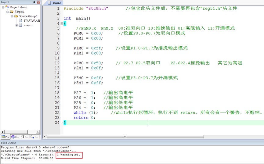

由上图可知,当LED2口(网络标号)为高电平时,LED灯点亮。为低电平时LED熄灭。
要求:将P2.7口设置成准双向口,输出高电平;
将P2.6口设置成推挽输出,输出高电平;
将P2.5口设置成准双向口,输出低电平;
将P2.4口设置成推挽输出,输出低电平;

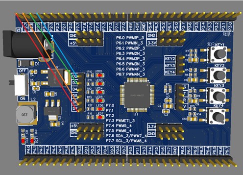

接线图
编写程序

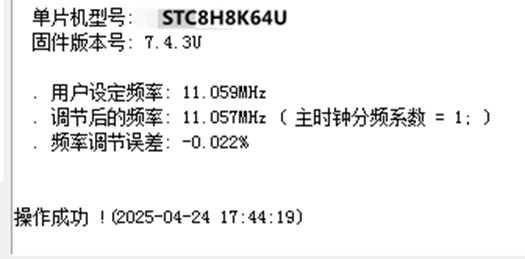

将最小系统板或者通过烧录器供电,按照“STC8H8K64U烧录”章节接线配置,下载完成后会提示下载成功。
此时发现:LED6和LED7灯亮,LED2和LED3灯灭,此时点灯实验完成。
