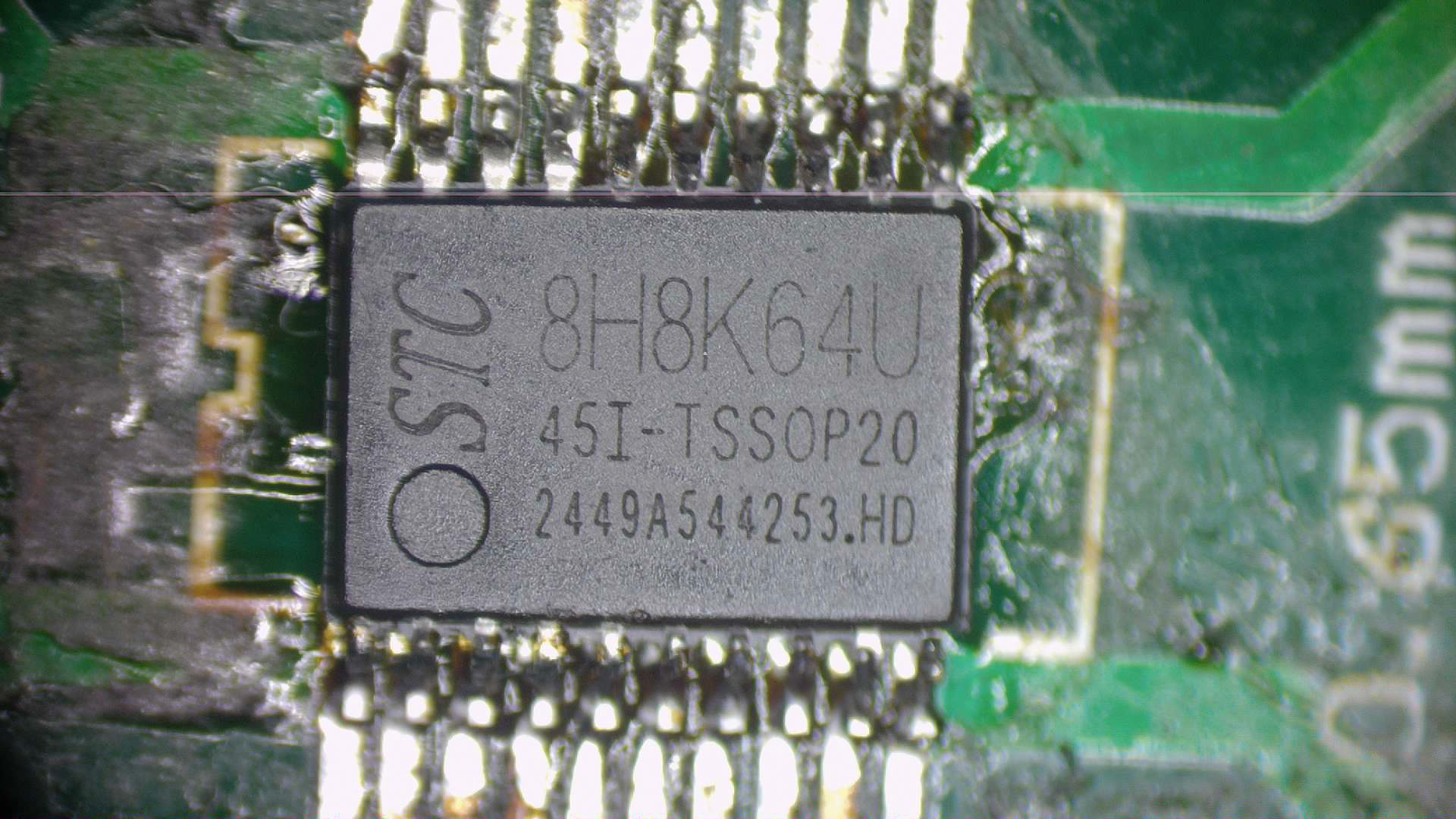

我把AI8H8K64U直接焊接到DIP20转接板上如下图
用废USB电源接到PIN10负极,PIN8+5V,芯片就快速升温烫手,是坏了吗?

请问STC8H8K64U 45i-tssop20未接电时各脚对地的静态电阻有没有参考标准。我猜我的芯片可能是焊接时290°烙铁高温烧坏了。

发表于 2025-5-25 10:32:46 | 显示全部楼层
如果电压确认是5V的话,基本上就可以确定是芯片损坏了。
不过 ,不同芯片可以会存在着温度差。
我有用过一个芯片,启用USB的情况下,觉得有点烫,我以为是损坏了,但芯片没有损坏,还能正常使用。

发表于 2025-5-25 10:44:05 | 显示全部楼层
坏没坏先烧个程序试一下不就知道了

发表于 2025-5-26 00:16:23 | 显示全部楼层
你试试用3.3v和5v分别下载
5v如烧不进去,3.3v可以的话,那估计就和我之前几块芯片一样,被高电压充坏了
如果5v和3.3v都不行, 考虑一下线是不是虚焊了或者短接了.
最后才考虑坏没坏..
AI的芯片没那么容易坏

发表于 2025-5-26 09:29:54 | 显示全部楼层
最简单有效的方法就是替换对比法,换片新的再测一下就清楚了。

发表于 2025-5-26 10:43:45 | 显示全部楼层
我看像是焊接问题,芯片摆放歪太厉害,可能管脚连锡了,拆掉重焊吧
