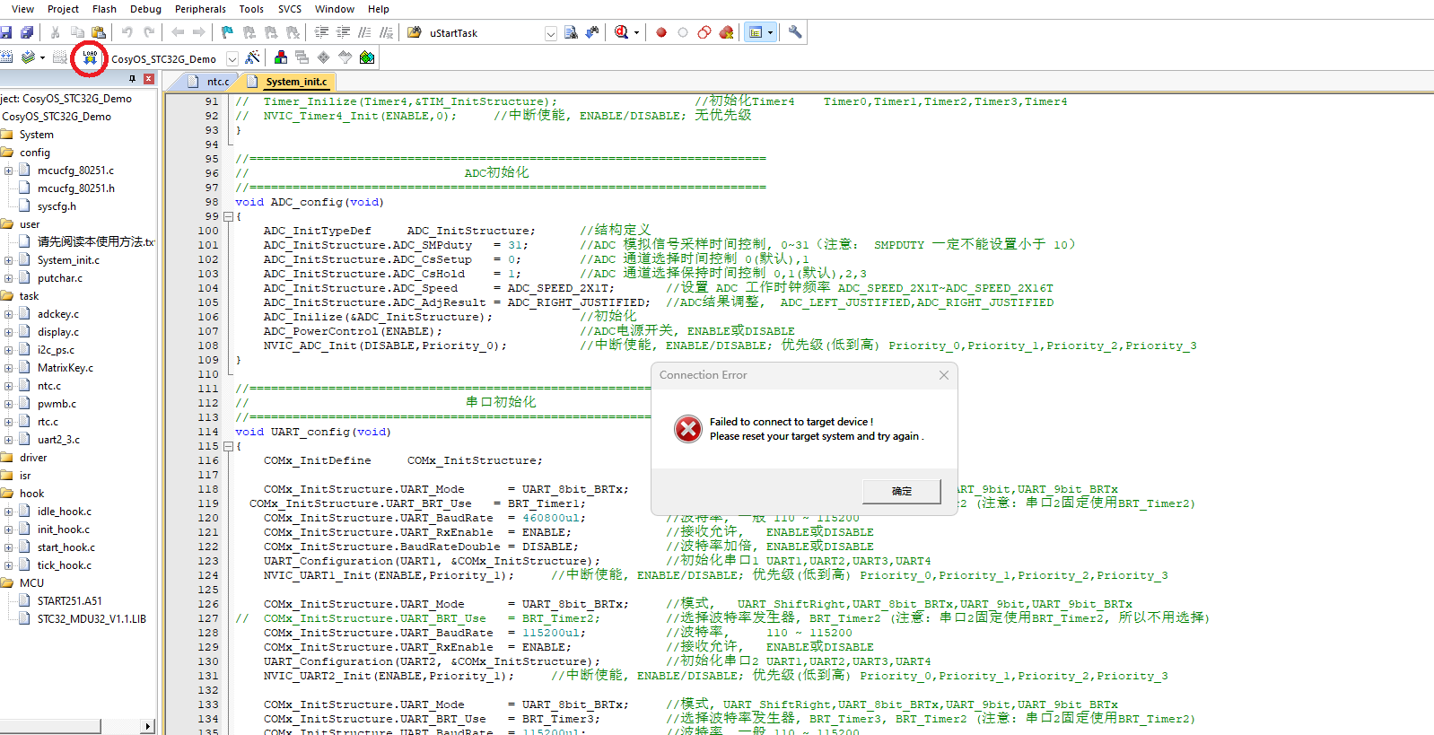

发表于 2023-6-12 16:53:13 | 显示全部楼层
大神好,请问下载的最新版例程用stc-link 1D 在keil里面下载程序的时候只能下载一次或者两次是什么原因,仿真也不正常
反复多次下载是没有问题的,我已经测试了。仿真我还没调通,正在找原因。  详情 回复 发表于 2023-6-12 19:13

发表于 2023-6-13 08:13:58 | 显示全部楼层
仿真已经没问题了。
屏幕截图 2023-06-13 081215.png 不是指isp软件下载,是keil里面的download按钮下载,我的isp是最新版,其他程序可以反复下载,cosyOS的例子只能下载一两次。
现有解决方案: 1、syscfg.h\DEBUG接口设置,取消打勾,即禁用任务管理器。 2、user\System_init.c,void Switch_config(void)中,UART1_SW恢复为P3.0/P3.1。  发表于 2023-6-14 00:35
