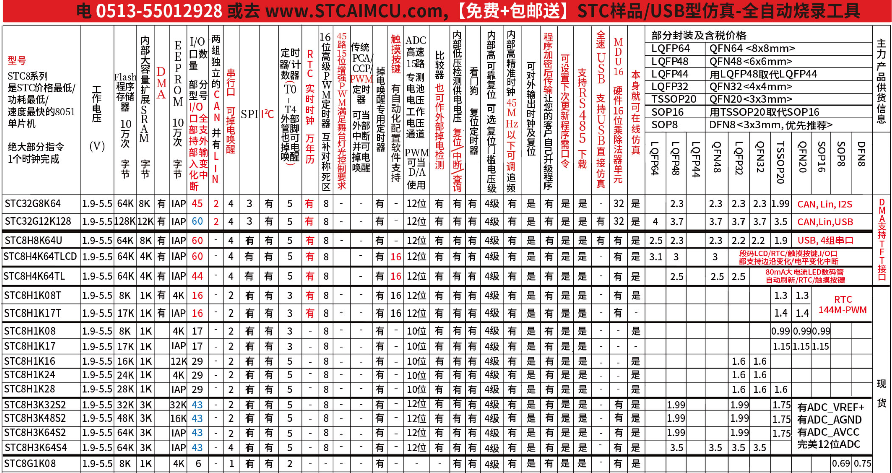

发表于 2023-5-19 16:13:31 | 显示全部楼层
STC高手为你把关品质 :
STC 32位8051原生RTOS / CosyOS,大家一起用起来
www.STCAIMCU.com,STC全球32位8051爱好者技术交流论坛 !
正式运作已3个月,注册用户已超过 4200人 !
预计 2023年 过注册用户【万人规模】,2024年 过注册用户【十万人规模】
CosyOS 原生支持 如下 STC MCU,
STC为中华崛起打造 十万 RTOS 大军
建议最新版本永远放在顶楼附件,并保留上一个版本
