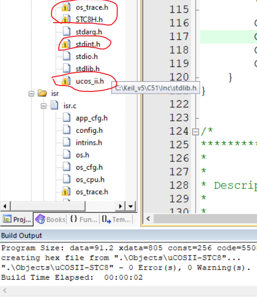

老师:这几个头文件,都显示黄色感叹号,编译也没有问题,双击就是打不开,这是啥情况??可以指点一下吗?
可能是这些头文件里有一些错误,但却未对编译造成影响。  发表于 2024-2-23 17:39
这个我现在猜不准,我好像没碰到过这种情况。  发表于 2024-2-23 17:33

哦哦,好的,之前没有注意,看源码时,才看到
应该是包含路径的问题,所以打不开。但成功编译后,叹号应自动消除啊?所以,解决问题还得靠自己  发表于 2024-2-23 21:48
