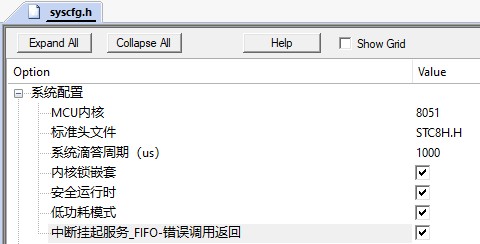

一、对可重入函数的支持
0、8051/STC8H
需要用户开启 syscfg.h 中的配置项,可重入函数需显示声明为 reentrant。
1、STC32G
STC32G 如果使用 Keil C251(C251 版本 >= 2.0),是直接支持可重入函数的。
可重入栈由 C251 编译器直接实现,是与 ARM 等同的原理,无需 OS 介入,直接即可支持。
但建议用户开启如下选项:全局生成可重入函数
这样在整个工程中,只要是非 STATIC 属性的(#pragma functions (static))、
未涉及全局公共资源的(如 printf、malloc 等)函数,都将自动成为可重入函数,而不需要用户显示声明为 reentrant。
但这可能会导致一些报错(L127、L128),具体原因和解决方案可参考如下:
