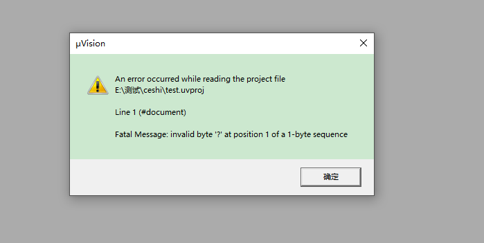

发表于 2025-9-9 08:06:03 | 显示全部楼层
老师,请教一下,用cosyos-III CUBE升级裸机工程,提示升级成功,但打开升级后工程提示错误无法打开,是怎么回事e:\错误.png
不要用中文路径,Keil 和 Cube 对中文路径支持都不好,还是用英文吧。  详情 回复 发表于 2025-9-10 18:51

 楼主| 发表于 2025-9-10 18:51:53 | 显示全部楼层
salma*** 发表于 2025-9-9 08:06
老师,请教一下,用cosyos-III CUBE升级裸机工程,提示升级成功,但打开升级后工程提示错误无法打开,是怎 ...
