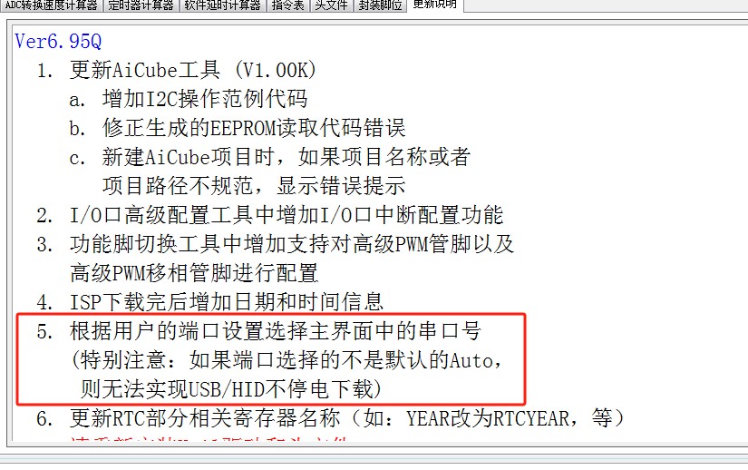

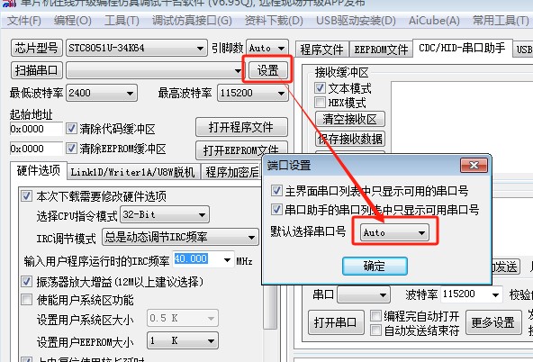

发表于 2025-5-24 16:17:54 | 显示全部楼层
请看看您这里是否选择的是Auto
有客户希望任何时候串口号是他选择的串口
6.95Q,针对端口自动变换做了比较大的修改
如果选择的是auto,则模式和之前的版本一样
但如果不是Auto,则不会自动切换端口号,包括Link1D工具和USB下载
原来如此! 确实之前是设置成常用的串口号了。 只不过这个版本在Win7系统里也能正常自动下载,所以没考虑这一点。 这是Win7下的V6.95Q,默认串口号没有选择Auto,也能下载 [apoyl_aliyunvideo]769[/apoyl_aliyunvi  详情 回复 发表于 2025-5-24 17:42

 楼主| 发表于 2025-5-24 17:42:30 | 显示全部楼层
zh*** 发表于 2025-5-24 16:17
请看看您这里是否选择的是Auto
原来如此!
确实之前是设置成常用的串口号了。因为之前好像不设置默认串口号就不会自动变成CDC或者下载器的串口。
多谢支持!  发表于 2025-5-24 18:14
