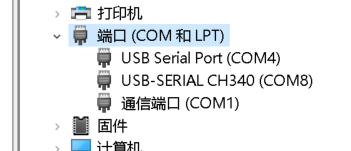

我是菜鸟新手,买了论坛大神的PWM硬件移相测试卡学习,V6.95P烧录软件下载,
一直检测目标单片机,为什么一直无法正常通信下载呢?
还望论坛大神多多指导下 谢谢!

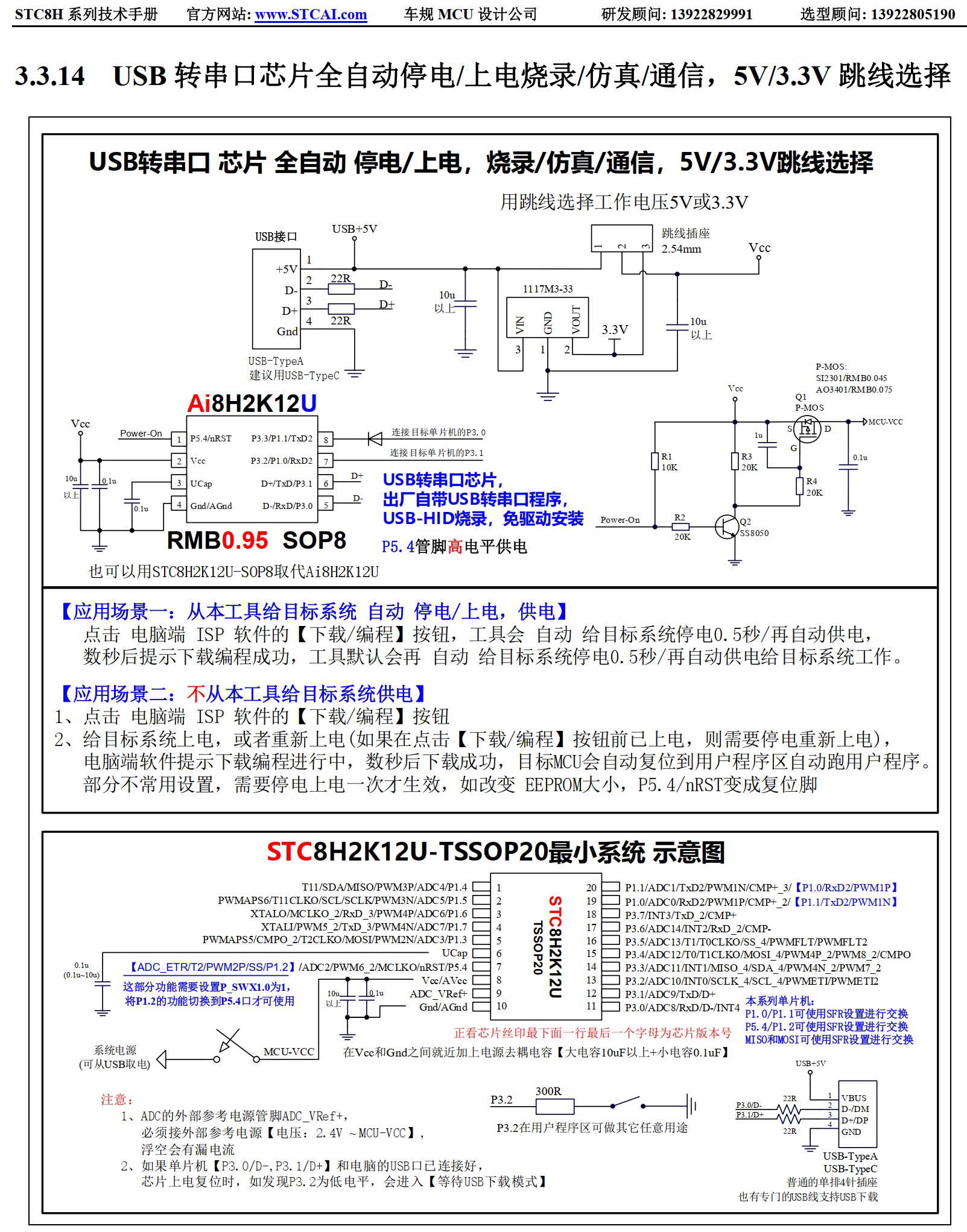

发表于 2025-5-24 09:29:52 | 显示全部楼层
点击下载按钮后,再给MCU上电
你那个电路,有没有自动停电/自动上电功能 ?
如没有,要先不供电:
点击下载按钮后,再给MCU上电

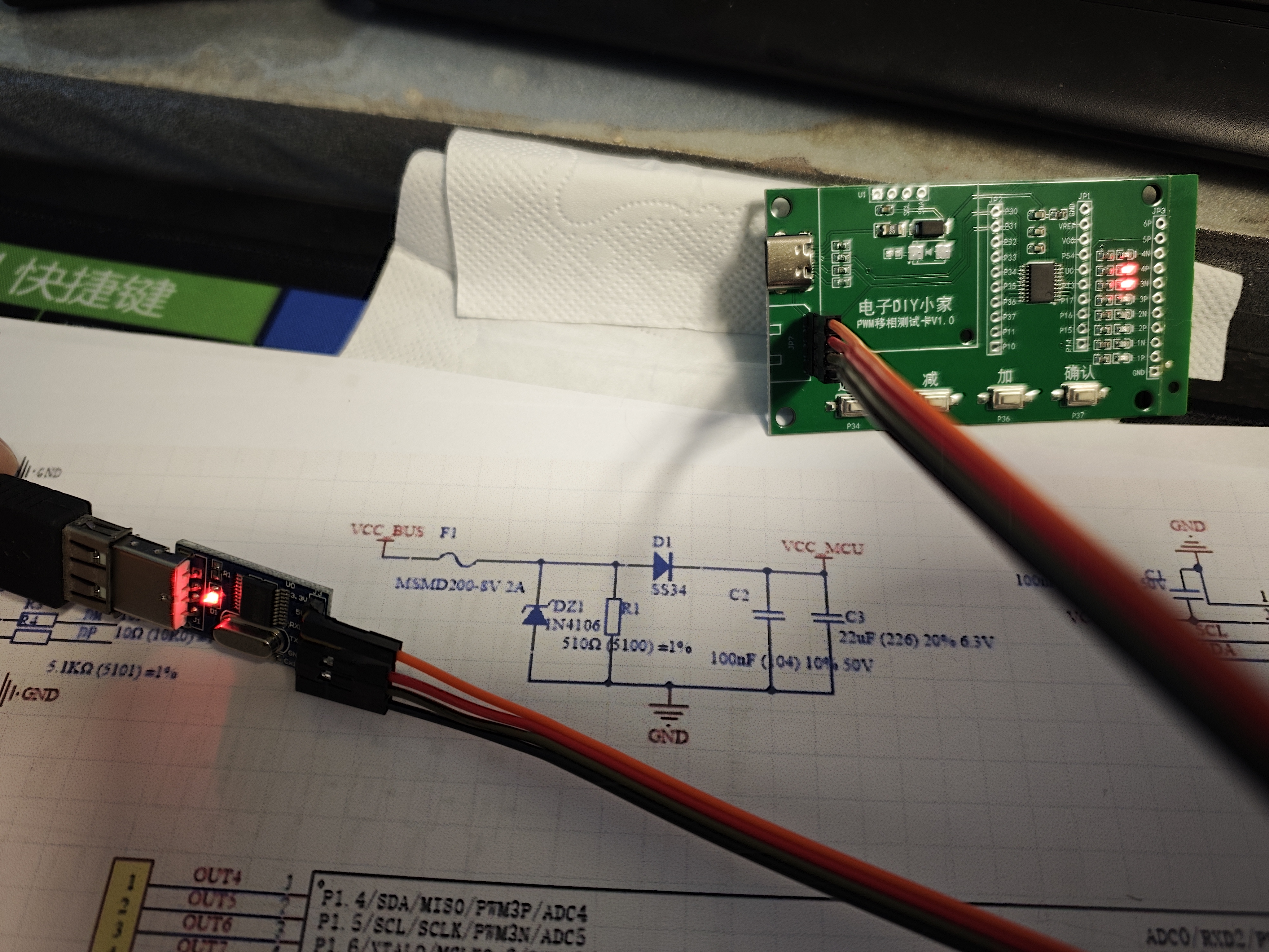

发表于 2025-5-24 13:44:42 | 显示全部楼层
电子DIY小家 大神  的移相开发板 就是用P3.0 P3.1口  下载程序的     我先点软件下载   在上电 还是无法下载程序 搞得头大了
