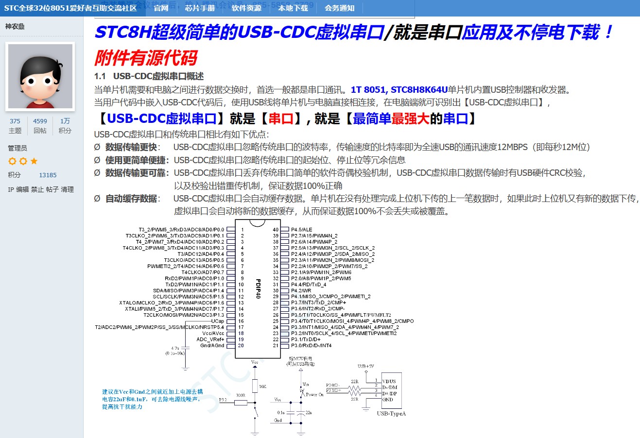

发表于 2023-9-29 21:54:17 | 显示全部楼层
jw*** 发表于 2023-4-14 20:40
unsigned char bdata other_in;//此处other_in必须为bdata类型,否则编译出错
sbit mybit0=other_in^0;
sb ...
请教老师,USB虚拟串口咋发送数据?
