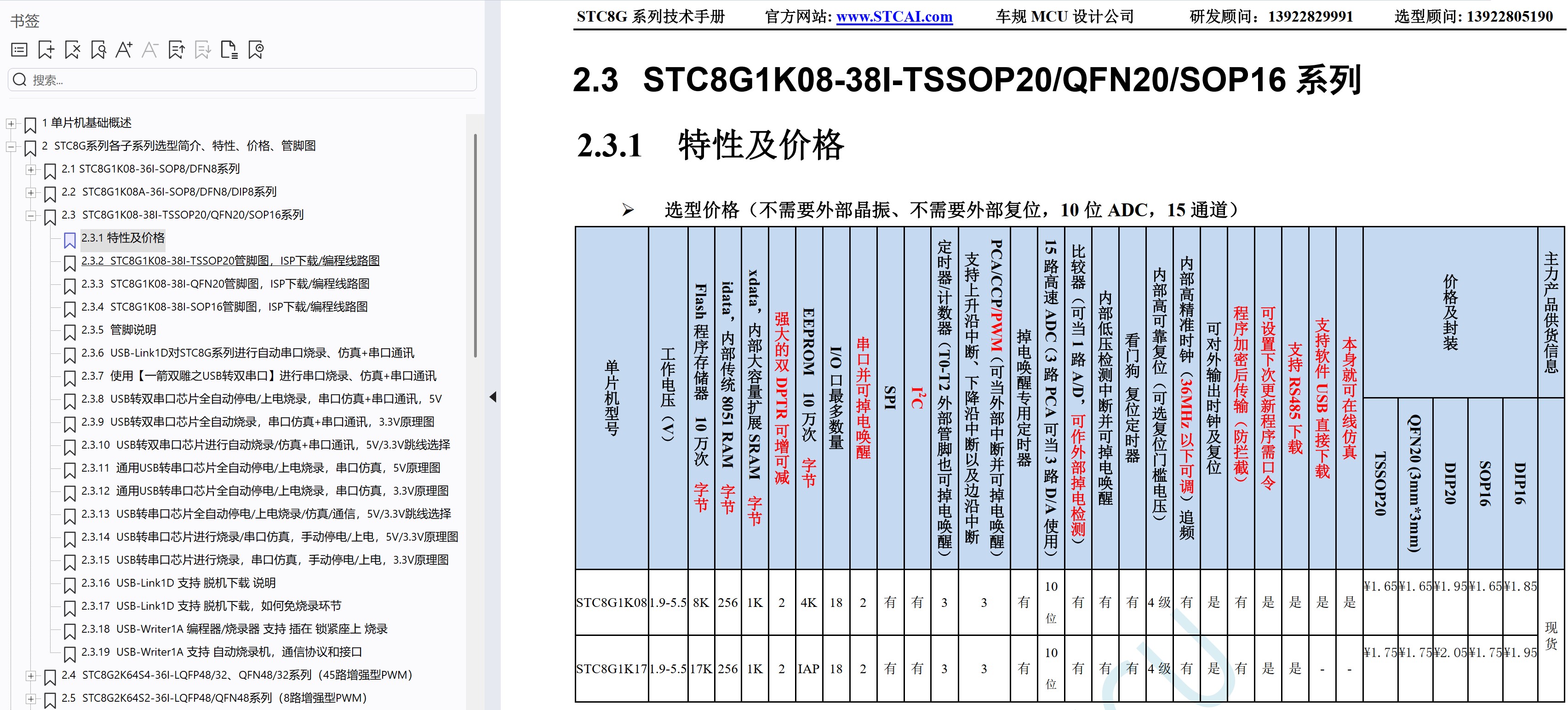

STC8G1K08-38I-TSSOP20/QFN20
===有 T0/T1/T2
STC8G1K08A-36I-SOP8/DFN8
===有 T0/T1, 无 T2
STC8G1K08-36I-SOP8/DFN8
===有 T0/T1, 无 T2
