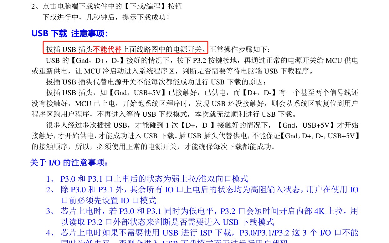

问题描述:
        如图,短接p3.2后,重新插拔开发板(重新上电),断开A端并不会进入下载模式,
断开B端可进入下载模式,线长1.5m,之前用过相同操作是可以下载的,
不知何时不可以了,是因为数据线太长吗?
请求帮助:
        请问有什么办法让断开A端也可以进入下载模式?改硬件还是改软件。

USB下载必须确保USB两根信号线接好,P32接低电平,再上电,不能用按下P32按键再插USB连接器的方式下载,因为不能确保最后接通VCC
这和一般的USB设备不同,一般的USB设备要求先接通电源再接通信号
可以观察到USB Type-A插头中两边的电极较长,就是为了先接通电源再接通信号,所以按下P32按键再插USB Type-A连接器99%概率不能正常下载
而USB Type-C连接器的电极都是一样长的,50%概率不能正常下载
