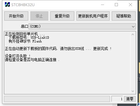

之后就一直找不到设备了, 如下图:
个人猜想应该是老的那个远程发布EXE更新的固件太老了,无法使用
但是现在找不到设备了, 想再更新也不给机会, 这种情况还能补救吗

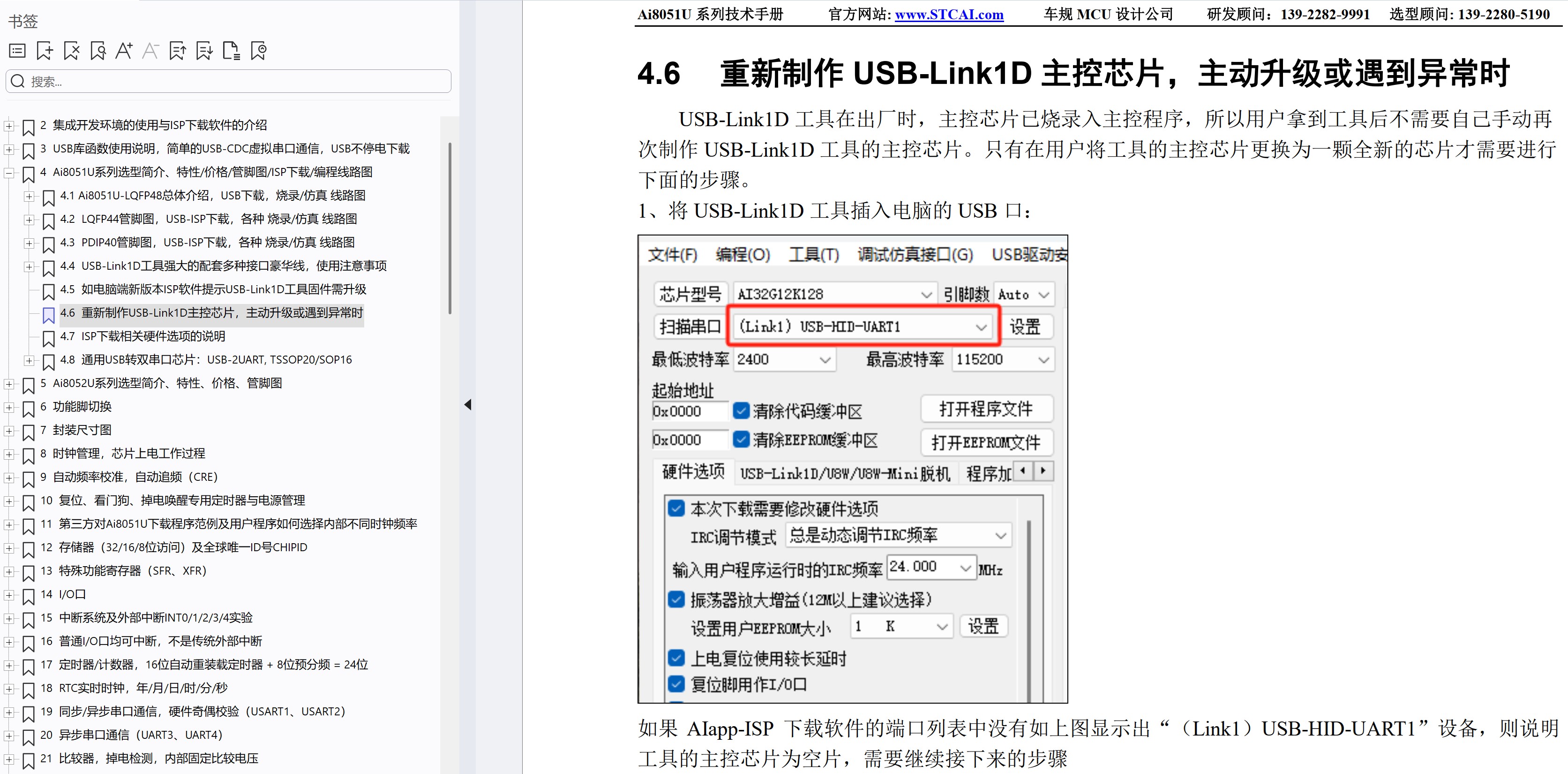

发表于 2025-5-23 10:36:04 | 显示全部楼层
按Key1 再按电源键 进入下载模式。编程菜单->重新制作固件

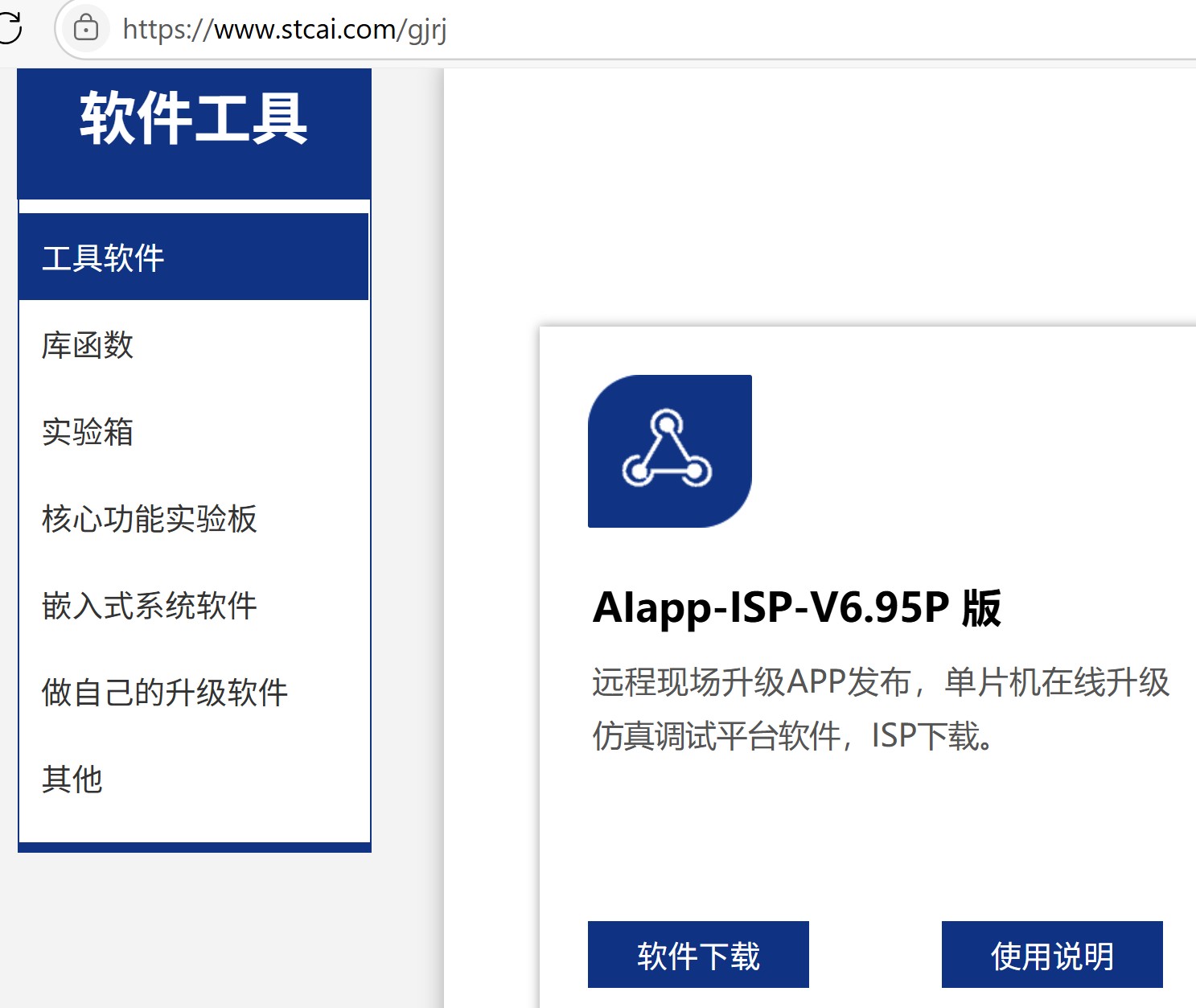

发表于 2025-5-23 10:44:39 | 显示全部楼层
深圳国芯人工智能有限公司-工具软件
Ver6.95P
  1. 更新AiCube工具 (V1.00J)
     a. 修正I2CPSCR寄存器编译报错的问题
     b. 修正HSSPI_PSCR寄存器编译报错的问题
     c. 增加对8位单片机选择BL51和LX51的支持
Ver6.95O
  1. 更新AiCube工具 (V1.00i)
     a. 新增Ai8051U-8Bit型号
        新增STC32G12K128型号
        新增STC8H8K64U型号
     b. 根据系统的DPI设置自动调整软件界面的布局
     c. 新建项目时自动对项目名称和项目路径进行有效性检测
     d. 重新新建项目时自动将所有的勾选配置复位到初始状态
     e. 修正网友和用户反馈的部分问题
  2. 解决远程现场APP对Link1D工具错误提示升级的问题
现在好了, 之前就是没知道先按哪个键, 感谢回复  详情 回复 发表于 2025-5-23 10:48

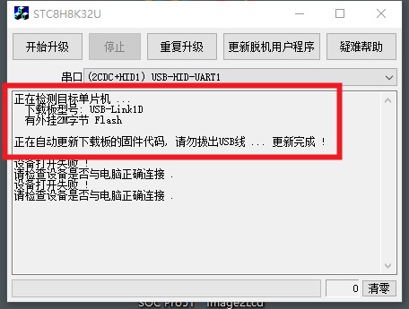

3186
3186
 楼主| 发表于 2025-5-23 10:45:35 | 显示全部楼层
尔, OK了, 这个方法行
之前按住KEY1上电不行, 总之 之前还是没找到方法
