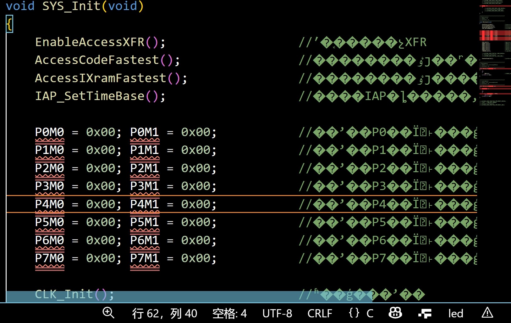

如题,VScode显示乱码

发表于 2025-5-22 22:05:34 | 显示全部楼层
此文件没有修改过,同一个文件有的注释显示正常,有的就乱码

发表于 2025-5-22 22:44:12 | 显示全部楼层
应该是GB2312不是utf8

发表于 2025-5-22 23:44:02 | 显示全部楼层
是GB2312
.vscode\settings.json 里添加配置,默认用GB2312格式,参考:
  1. {
  2.   "files.encoding": "gb2312",
  3.   "files.autoGuessEncoding": false,
  4.   "C_Cpp.errorSquiggles": "Enabled",
  5.   "[Markdown]": {
  6.     "files.encoding": "utf8"
  7.   },
  8.   "[c]": {
  9.     "files.encoding": "gb2312"
  10.   },
  11.   "[cpp]": {
  12.     "files.encoding": "gb2312"
  13.   }
  14. }

发表于 2025-5-23 09:55:30 | 显示全部楼层
erci*** 发表于 2025-5-22 23:44
是GB2312
谢谢
