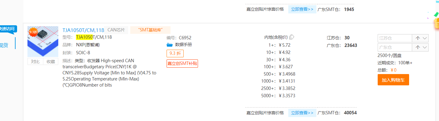

组建CAN通信,收发器芯片上焊这个可以吗

SOP8, 看起来可以啊

可以的

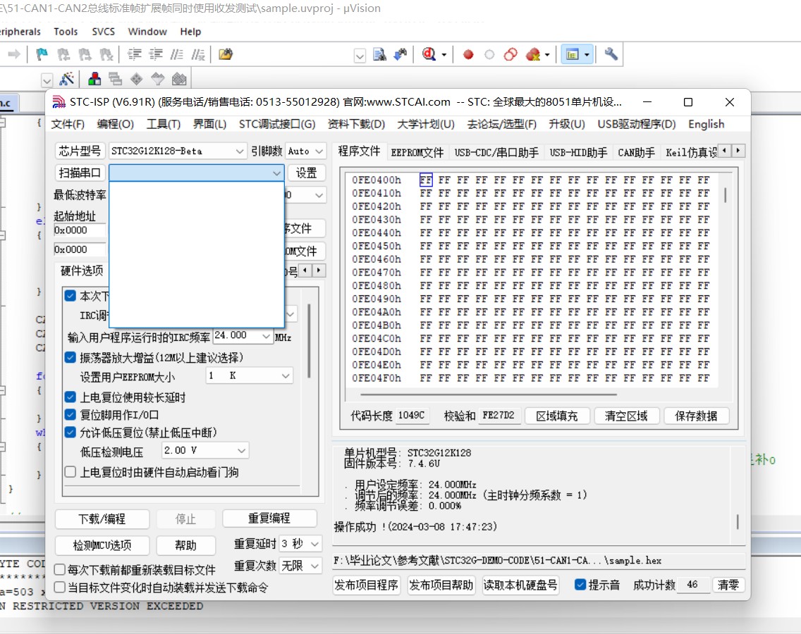

我已经飞好了线连接到p0.0 0.1 0.2 0.3 但是显示没有设备

STC-ISP软件不会显示CAN设备的。
官方CAN例程一般是通过串口打印,或者回传接收数据的方式来验证CAN通信结果。
你需要一个CAN总线调试工具来跟芯片进行收发测试。
最省钱的CAN总线调试工具就是使用屠龙刀DIY一个:
https://www.stcaimcu.com/plugin. ... e=1&id_7ree=306
