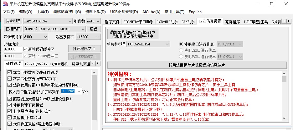

发表于 2025-5-22 20:28:10 | 显示全部楼层
这个界面关不关都不行
重新上电复位,都不能连上了
最新ISP软件:https://www.stcaimcu.com/data/download/Tools/AIapp-ISP-v6.95P.zip 如果是用U8W或U8W-MINI仿真,设置下直通模式 [attachimg]101114[/attachimg]  详情 回复 发表于 2025-5-23 08:54

发表于 2025-5-23 08:54:41 | 显示全部楼层
YSZDH_2*** 发表于 2025-5-22 20:28
这个界面关不关都不行

发表于 2025-5-23 15:23:30 | 显示全部楼层
我用的是U8W
AIapp-ISP-v6.95M

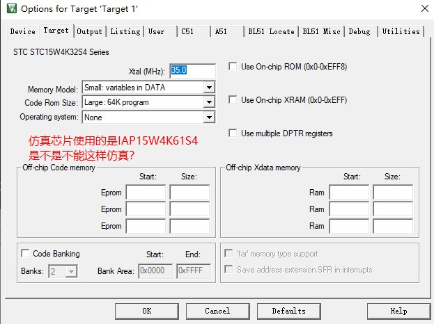

发表于 2025-5-23 15:42:50 | 显示全部楼层
是不是制作仿真芯片,不对呀?
