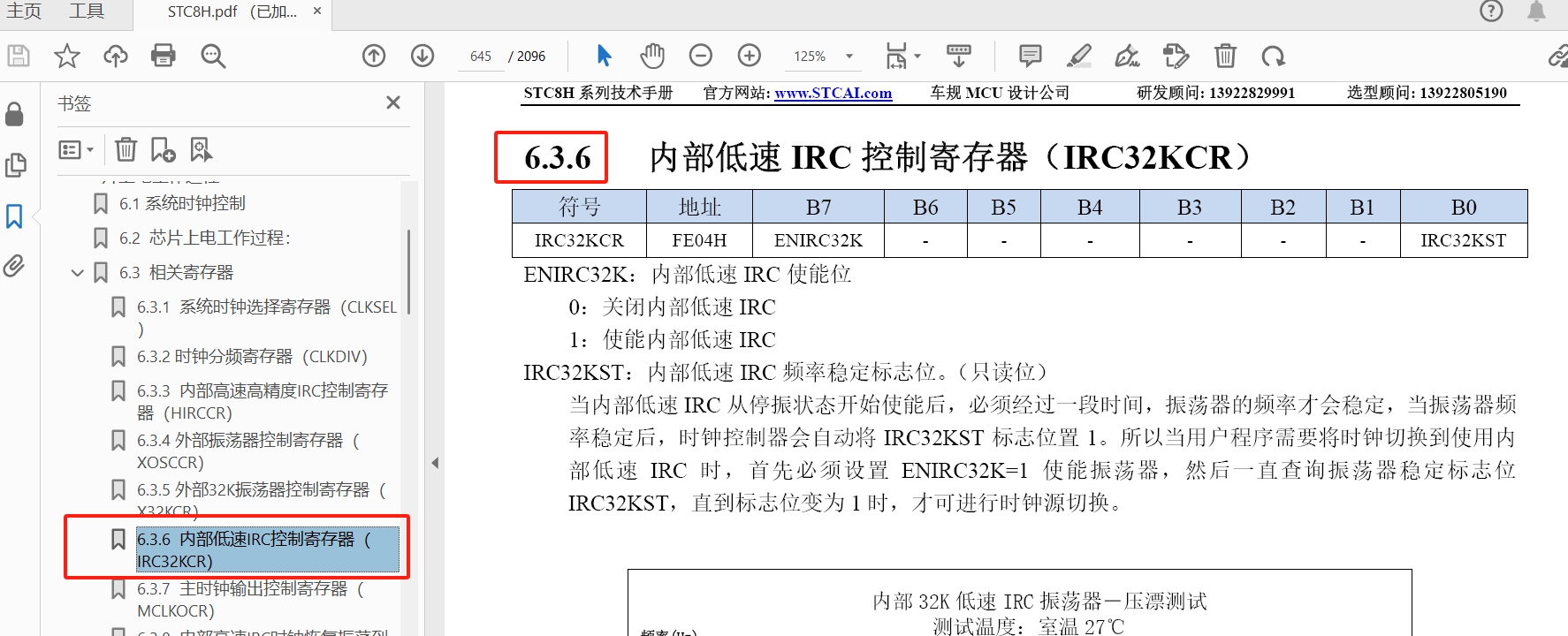

近两天在看8H8K64U手册的时钟结构图
然后在对照各控制寄存器的时候有以下困惑,内部32K时钟的控制寄存器有单独的说明列出,但是内部的48M USB用的时钟却没有单独列出,只在后续的扩展寄存器列表里列了一下,这个是有什么用意吗?感觉看着一前一后比较凌乱,翻来覆去找了好久才找到,能把这些控制寄存器挨在一起吗?

我说的是内部USB使用的内部48M,不是您说的外部48M

内部48M时钟打开并等待时钟稳定就可以了,就这2bit

找了一圈,确实没有相关的寄存器描述,,,

补上这个寄存器的描述就得了,,
