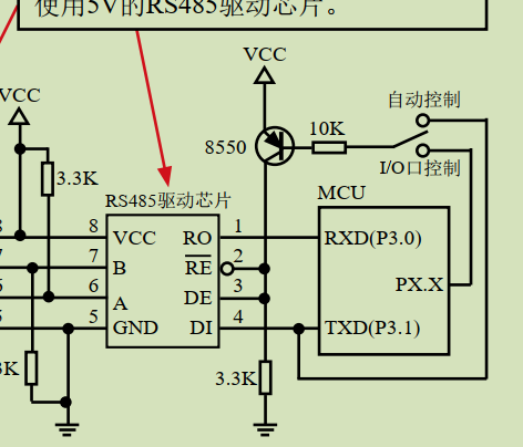

1.把485复用到3.0和3.1上了,硬件电路参考 STC15 用户手册,采用的是自动控制。按理说应该不用选择 STC-ISP 里面的RS485控制吧(如果仍需要选择,请说明需要选择的控制引脚)

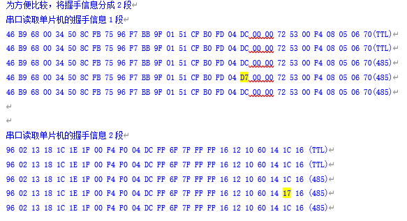

2.断开485芯片,通过TTL下载正常。连接485芯片,通信正常(手动发送单片机握手信息)。
3.用串口助手发送0x7f模拟下载,单片机会发送握手信息,但数据与 TTL下的握手信息偶尔不符。
注:必须将STC-ISP选择为固定波特率,(最低波特率 = 最高波特率),否则检测不到单片机,不知原因。
设置为固定波特率:可能提示 通信超时。可能提示单片机选型错误。没有可能下载成功。

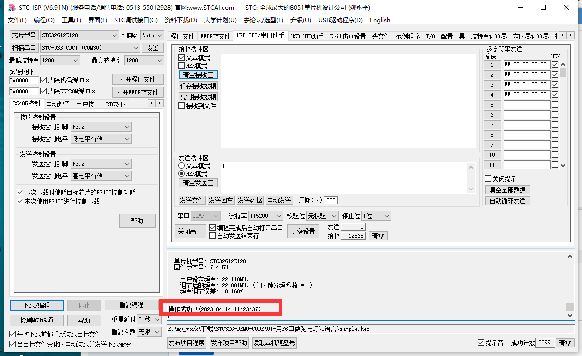

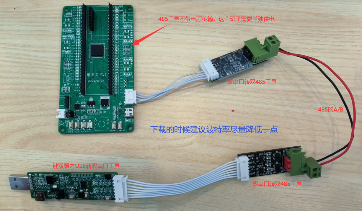

我用的“”一箭双雕+双485工具“”  连接  “双485工具+屠龙刀”核心板做485的下载,也是用的自动控制的,不过建议把485的那个也勾上,测试能下载。
接线图如下:

成功了,不是说波特率必须相等,只是范围比较窄而已,我的是14400 - 28800 。波特率的选择感觉和485芯片的匹配电阻有关,虽然是手册上的电路,但是因为没有3.3k电阻,所以用的4.7k电阻。

对RS485的下载,现在的STC32/STC8系列在系统程序这块兼容性比 STC15系列的系统程序好,STC15不想动他了,要 RS485下载,用 STC8/STC32
