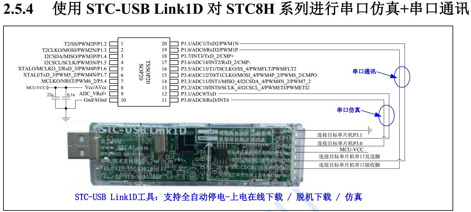

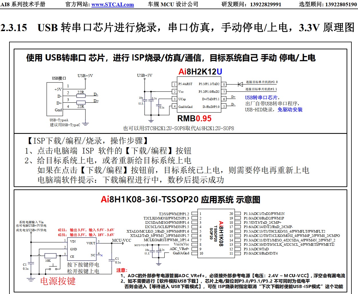

USB系列MCU,除了支持USB烧录外,传统的串口烧录方式也同样支持。
USB转双串口,RMB1.1, 量产PCB/SCH开源,芯片出厂自带USB程序@Ai8H2K12U-45MHz-SOP16 - USB:USB-CDC虚拟串口/就是串口,一箭双雕之USB转双串口,[鼠标+键盘]的HID复合设备 国芯技术交流网站 - AI32位8051交流社区  https://www.stcaimcu.com/forum.p ... =1&extra=#pid113523
【USB Link1D】 仿真器/全自动烧录器,USB转双串口 的用法介绍 - 综合讨论 国芯技术交流网站 - AI32位8051交流社区  https://www.stcaimcu.com/forum.php?mod=viewthread&tid=6988
USB下载的三种方式:1,P3.2为低,上电;2,外部手动按键复位;3,软件复位到系统区 - ISP下载/做自己的ISP 国芯技术交流网站 - AI32位8051交流社区  https://www.stcaimcu.com//forum. ... =1&extra=#pid111063
