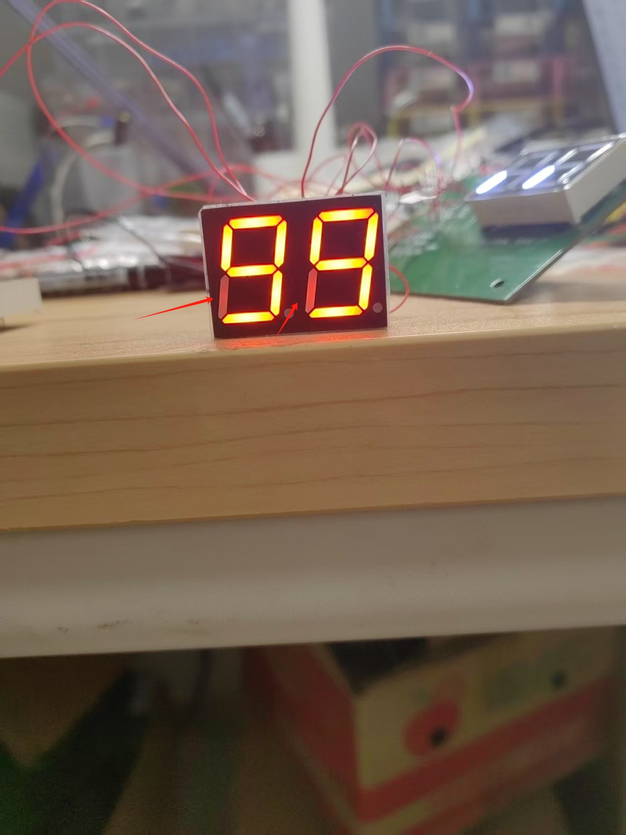

各位老师,这几天终于TM1650驱动数码管成功显示,但是还有类似鬼影,如何处理?TM1650内部有了消影功能,怎么办?

亮度调低,你那是电压太高,亮度太大吧

用的硬件i2c还是软件模拟哦

可能是线太长了。产生了电感,不能快速关断了。用TM芯片应该不存在这种问题。

软件模拟的

我的1650也弄好了
亮度太高了. 最低亮度0x11都太亮.
不懂什么办法降低亮度.
能想到的只能在4个管脚加限流电阻
