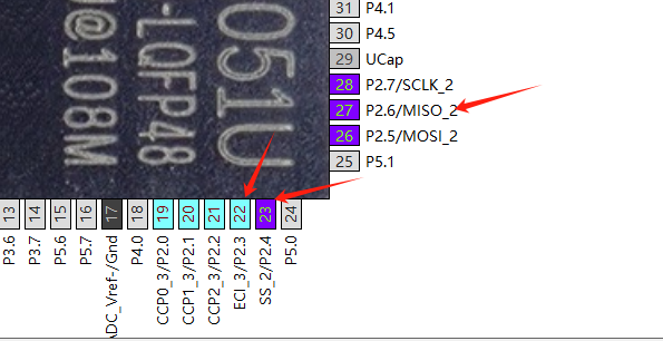

  • 我有个问题,假设我要用PCA捕获,但是我用不到ECI引脚,我要用SPI,但是只用MOSI和CLK,SS和MISO都用不到,但是这个软件没法选择模式,请问,我不用的引脚我可以用在其他外设上么。
  • 因为51初始化,每次都是全部初始化的。
    每次设置PCA模式之后,这几个IO是全部初始化的,但是我用不到ECI的脚,那个脚是普通IO功能,还是ECI功能呢?
这个也是每次都初始化为全部的SPI引脚,就是MOSI、MISO、CLK,SS这四个脚每次都是一下全部初始化了,但是我只用MOSI,用不到MISO和SS,MISO和SS对应的脚我可以用作其他外设么?

发表于 2025-5-20 21:59:58 | 显示全部楼层
请问,我不用的引脚我可以用在其他外设上么?------------不可以

发表于 2025-5-20 23:29:29 | 显示全部楼层
SPI, #SS, 可以不用,当普通 I/O使用

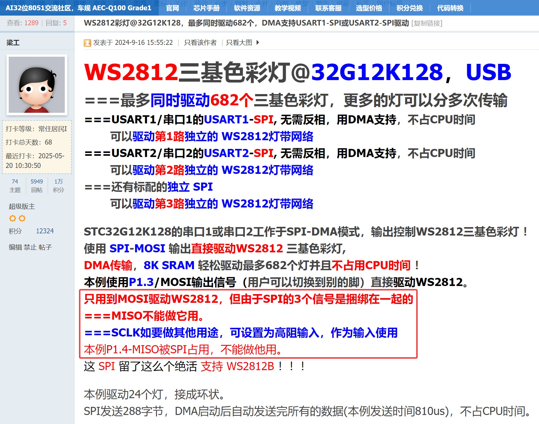

发表于 2025-5-20 23:30:58 | 显示全部楼层
SPI主机的MISO是不可以使用的,SCLK作为输入可以,梁工在SPI驱动WS2812的帖子中有提到过
https://www.stcaimcu.com/thread-10820-1-1.html

 楼主| 发表于 2025-5-20 23:38:23 | 显示全部楼层
SS我把SS设置为忽略,SS脚P2.4可以初始化为IIC的CLK么,手上没有合适的板子做实验测试
https://www.stcai ...
SS脚是可以复用为别的功能么,就是IIC的SCLK,
我在板子上预留的是2.3,2.4用作IIC,2.5,2.7用于驱动屏幕,
就是不知道SS脚会不会导致IIC初始化IO失败

发表于 2025-5-23 10:10:52 | 显示全部楼层
SPI设置成不用 #SS, 这个管脚就可以做其他用途
