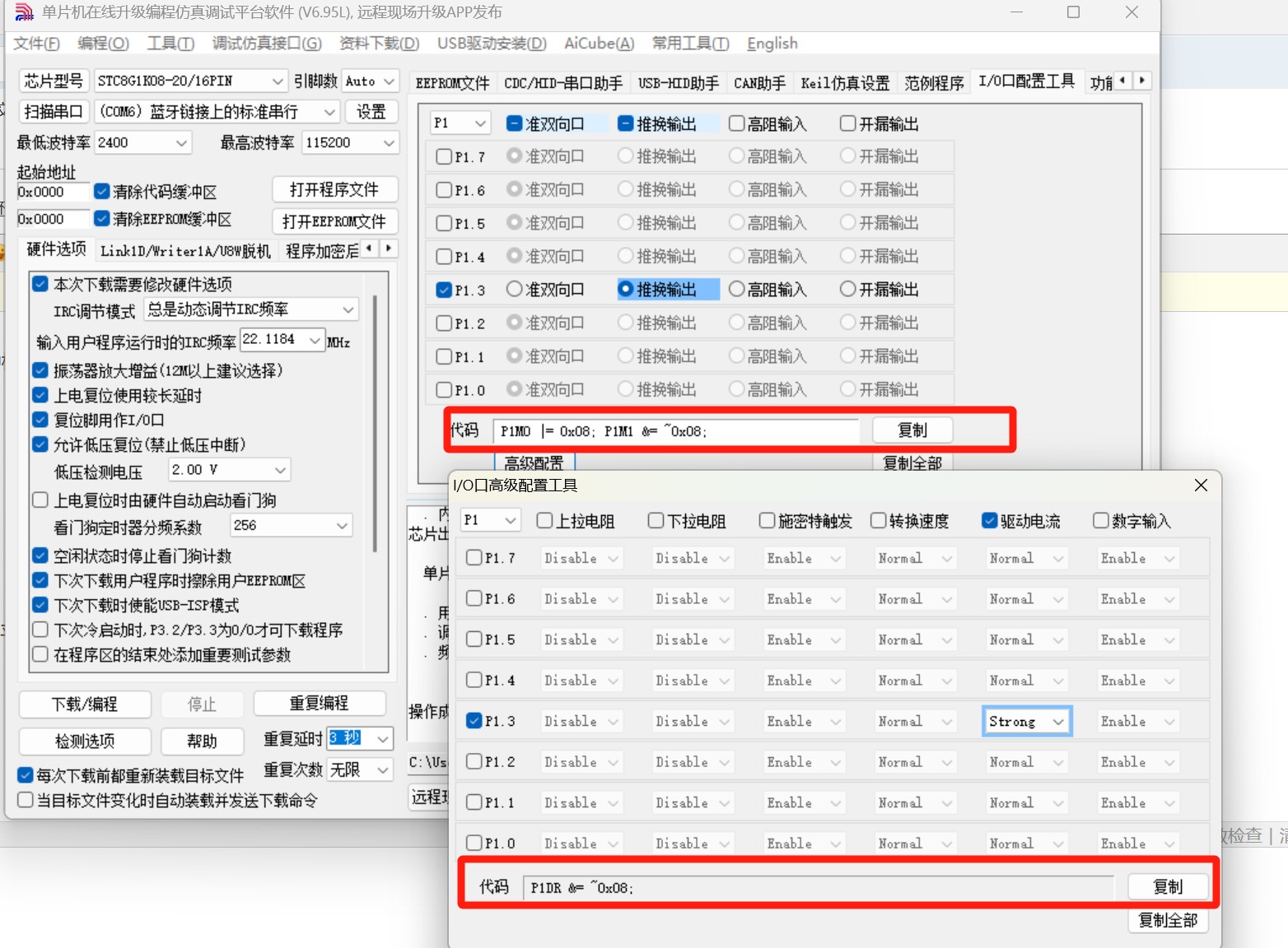

问题一:
8G1K08的单片机的IO口只能配置下图所示的四种模式嘛 ?
8G手册里的端口模式只有这几种。
问题二:
STC8G1K08单片机,如果想要输出强驱动能力的高电平,IO口配置为推挽输出是不是最佳的选择?
问题三:
如果需要P1.3这个引脚配置为强驱动能力的输出引脚,是不是可以配置为推挽输出,然后在ISP软件中配置强驱动电流?
是不是将下图的两行代码都配置在程序中,就可以实现推挽输出,并且强驱动电流了?
20

问题一:STC8G1K08的单片机的IO口只能配置下图所示的四种模式嘛 ?
====是的
问题二:STC8G1K08单片机,如果想要输出强驱动能力的高电平,IO口配置为推挽输出是不是最佳的选择?
====整个MCU和单个IO有最大拉电流限制,满足的条件下就OK。
问题三:
如果需要P1.3这个引脚配置为强驱动能力的输出引脚,是不是可以配置为推挽输出,然后在ISP软件中配置强驱动电流?--是的
====强驱动电流一般是为了提高IO对外输出频率的。应该是可以提高IO的拉电流,手册中没说,可以自己测试一下。

强推挽输出的电流,还是分【强的强推挽,普通的强推挽】
