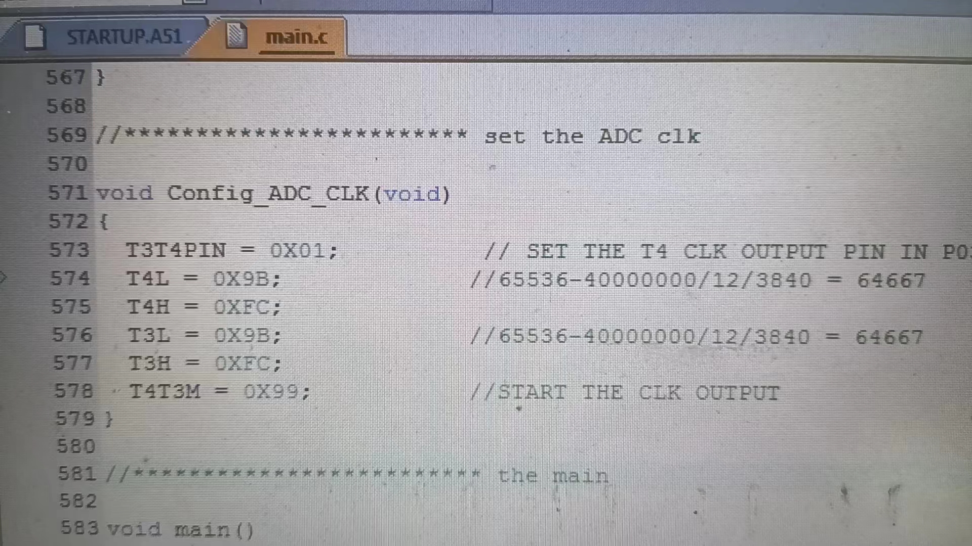

大佬们,我们在调试T3T4输出CLKO时,发现设置对应寄存器后,T3,T4没有对外输出CLKO,寄存器设置如图片,帮忙看看是哪里的问题?

没开SFR,没配置GPIO
参考:

我们的寄存器配置,直接参考了ASP上的范例,不同点是我们设置了T3T4PIN(我们使用的是32脚芯片), 但,没有输出,范例也是不是在中断
中断用不用没关系,主要是 P_SW2 |= 0x80; 和GPIO配置 或者参考手册例程,加上CLK输出使能即可 [attachimg]100663[/attachimg] 另外:ASP是什么?  详情 回复 发表于 2025-5-20 17:39

guo12*** 发表于 2025-5-20 17:28
我们的寄存器配置,直接参考了ASP上的范例,不同点是我们设置了T3T4PIN(我们使用的是32脚芯片), 但,没 ...
中断用不用没关系,主要是
P_SW2 |= 0x80;
和GPIO配置
另外:ASP是什么?
