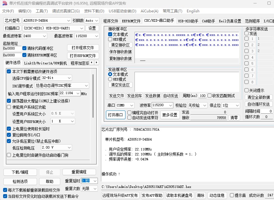

抄AI8051U手册中的串口打印RTC时钟范例,可串口打出来的都是乱码,请问一下这是哪没有设置好?

乱码检查时钟和波特率
程序中的和ISP软件中的

发表于 2025-5-20 11:59:20 | 显示全部楼层
erci*** 发表于 2025-5-20 11:34
使用实验箱例程测试
https://www.stcaimcu.com/data/download/DemoCode/AI8051U-DEMO-CODE-V1.2.zip
用这个例程测试是可以的,谢谢!

一般是波特率不对
