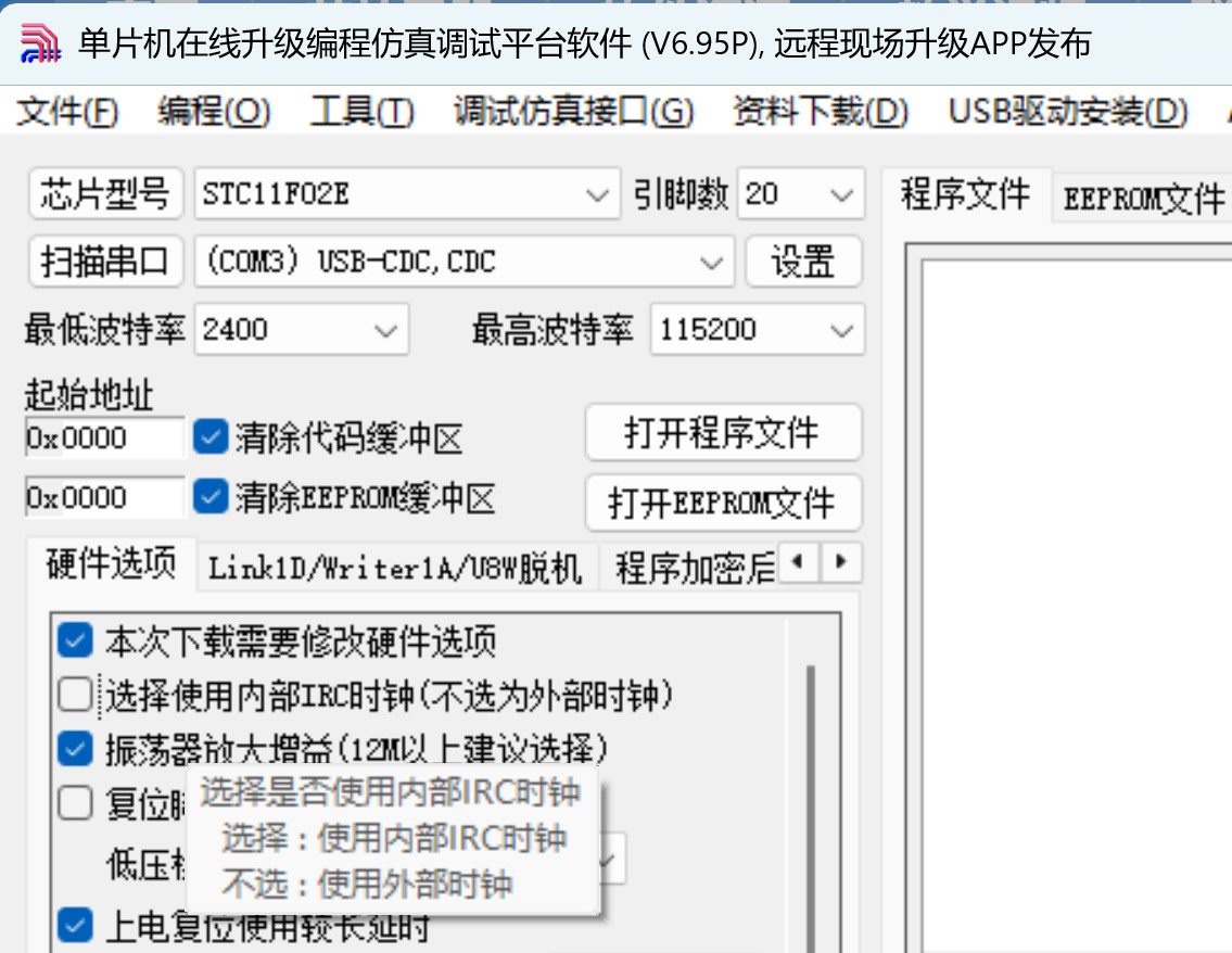

楼主: Ritchie
11F02E通过IO口控制继电器,通过串口收到数据,继电器不动作,串口通信正常

发表于 2025-5-21 09:01:52 | 显示全部楼层
烧录时一定要选择,下次运行程序时使用外部时钟
