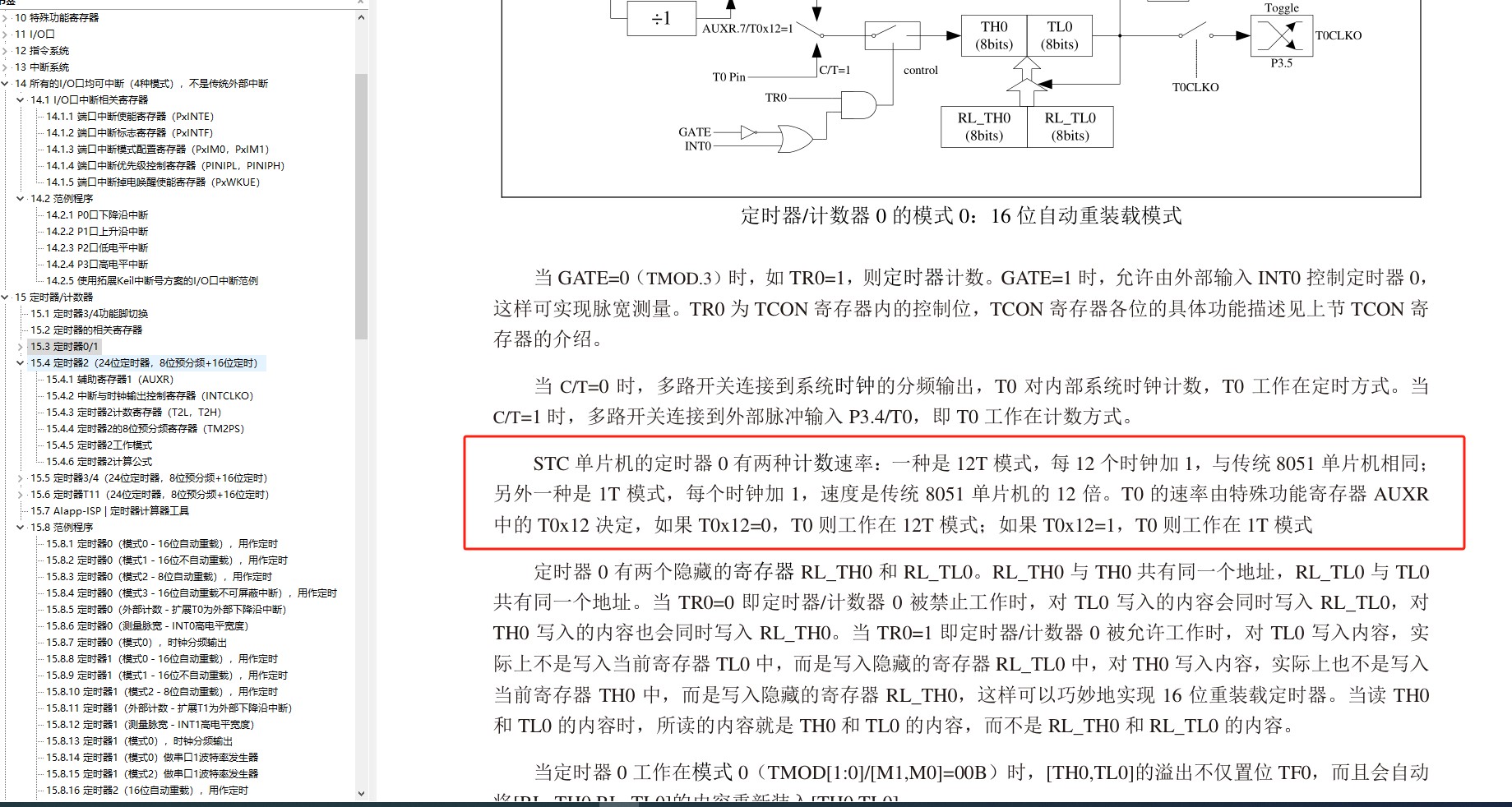

想用STC8H1K08单片机做一个315的解码和控制,在坛里找了一个带学习功能,用普通51测试没问题,想改用STC8H1K08单片机做,发现解不了码,查后发现时钟不一样,普通51是12个时钟周期这个STC8H1K08是1个时钟周期,坛朋们这个要怎么把STC8H1K08改有和51的一样周期,望高手们指点一下

只有定时器可改其他不能改吧。

使用12T模式

能改成和普通51一样吗?只改定时器还不行
12T模式下计数周期和51一样了,都是12个时钟加一嘛。 可以抓波形对比下差异 另外315具体是什么东东?只能搜到315晚会....  详情 回复 发表于 2025-5-21 09:53
可以抓波形对比下差异
可以抓波形对比下差异
