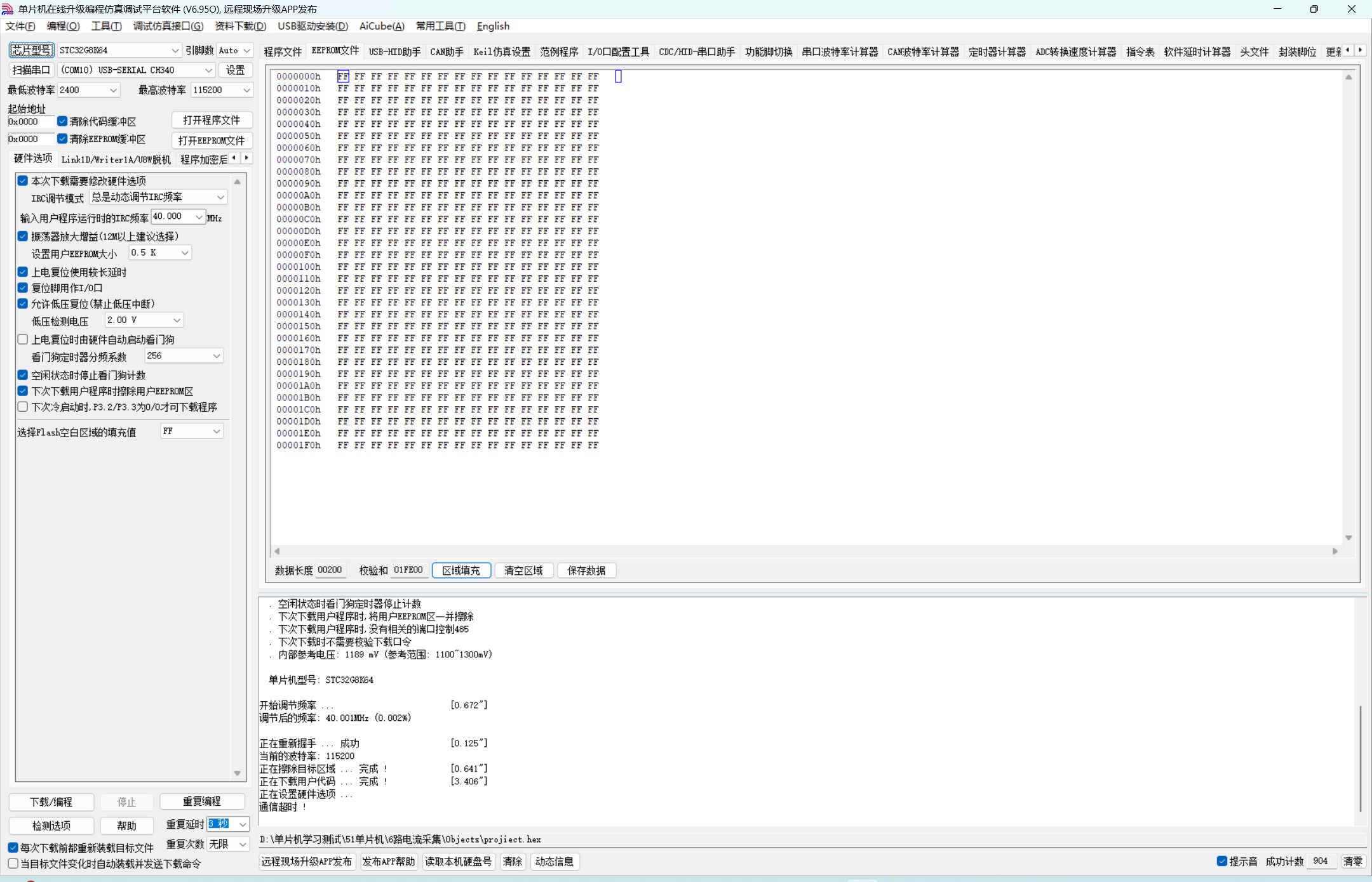

EEPORM文件里手动填充的数据
EEPORM文件里手动填充的数据

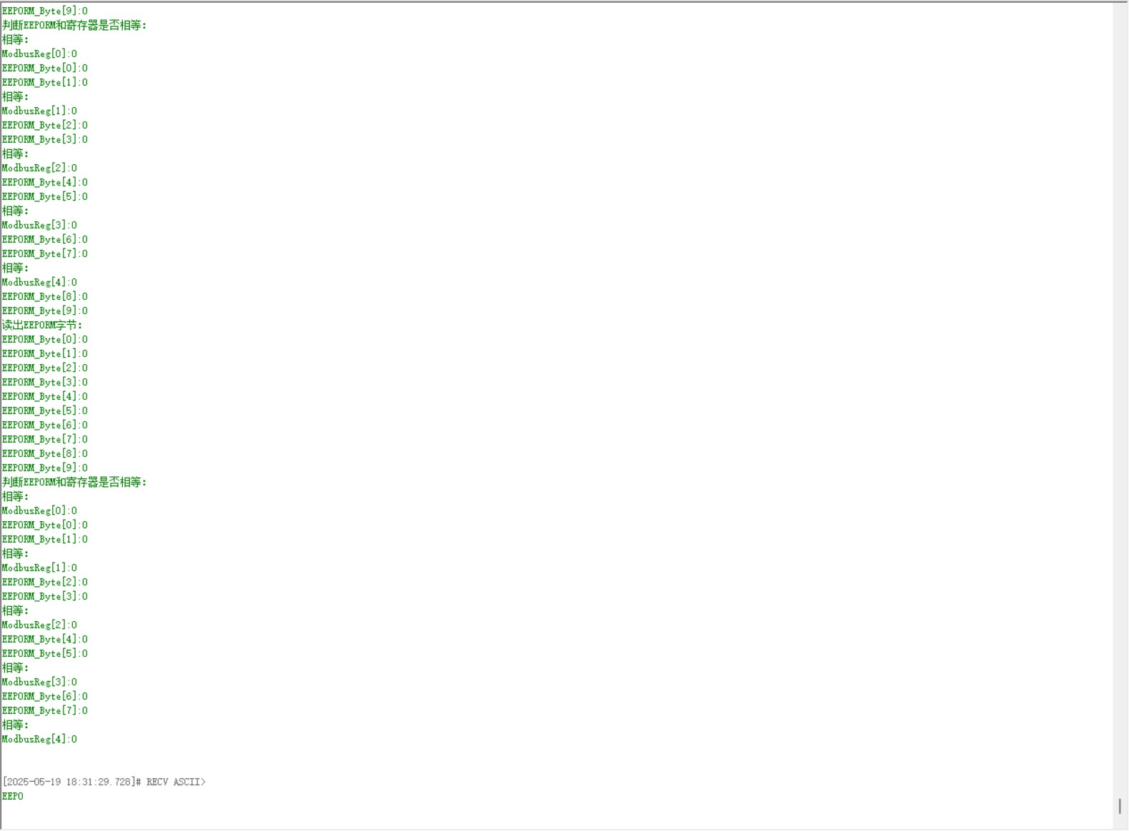

打印出来也是0

主要是现在是一上电,读出来的数据都是0,我在烧录的时候把eeprom数据全部改成ff了,但是读出来还是0
