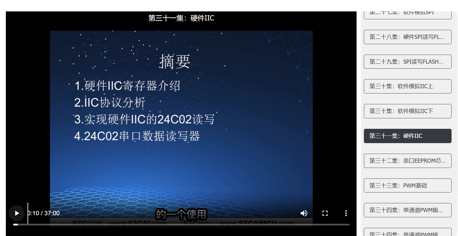

发表于 2025-5-19 22:26:29 | 显示全部楼层
冲哥有硬件IIC
视频教程
视频教学:《32位8051单片机原理及应用》, 冲哥版
https://www.stcaimcu.com/thread-323-1-1.html
