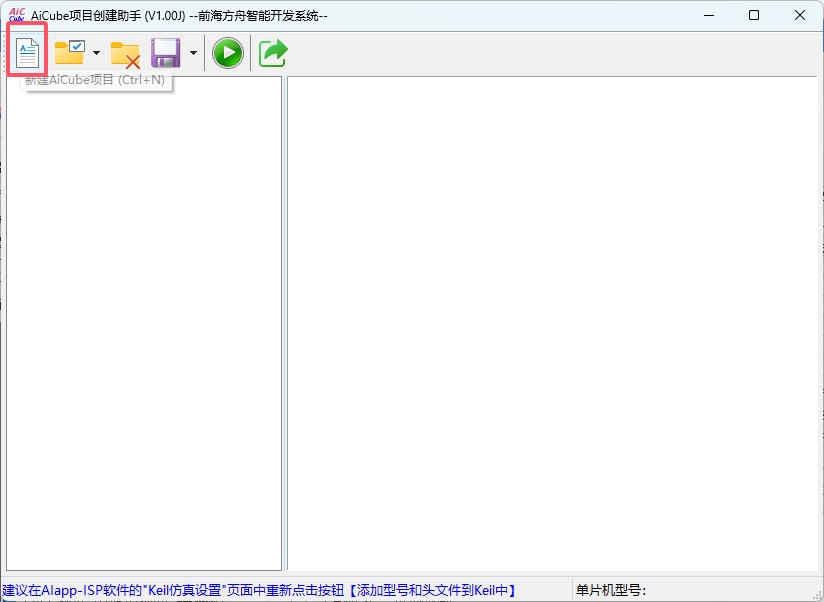

===第一个C语言程序, USB通信,
===使用 AiCube@STC-ISP 智能配置开发工具, STC8H8K64U

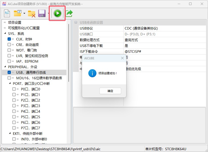

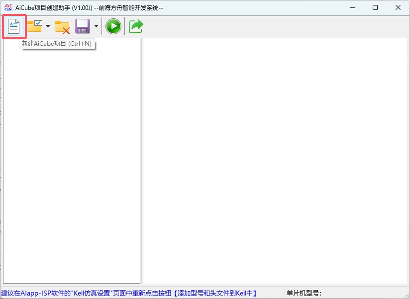

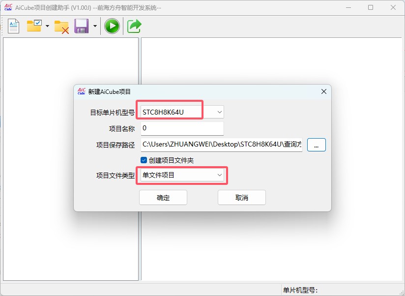

一、实验步骤
1、添加驱动到KEIL路径,显示添加成功。
2、点击AiCube,点击新建AiCube文件,选择STC8H8K64U、单项目文件,
     保存到自定义目录里,点击确定。
3、勾选【USB,通用串行总线】
4、点击创建项目文件,显示创建成功。

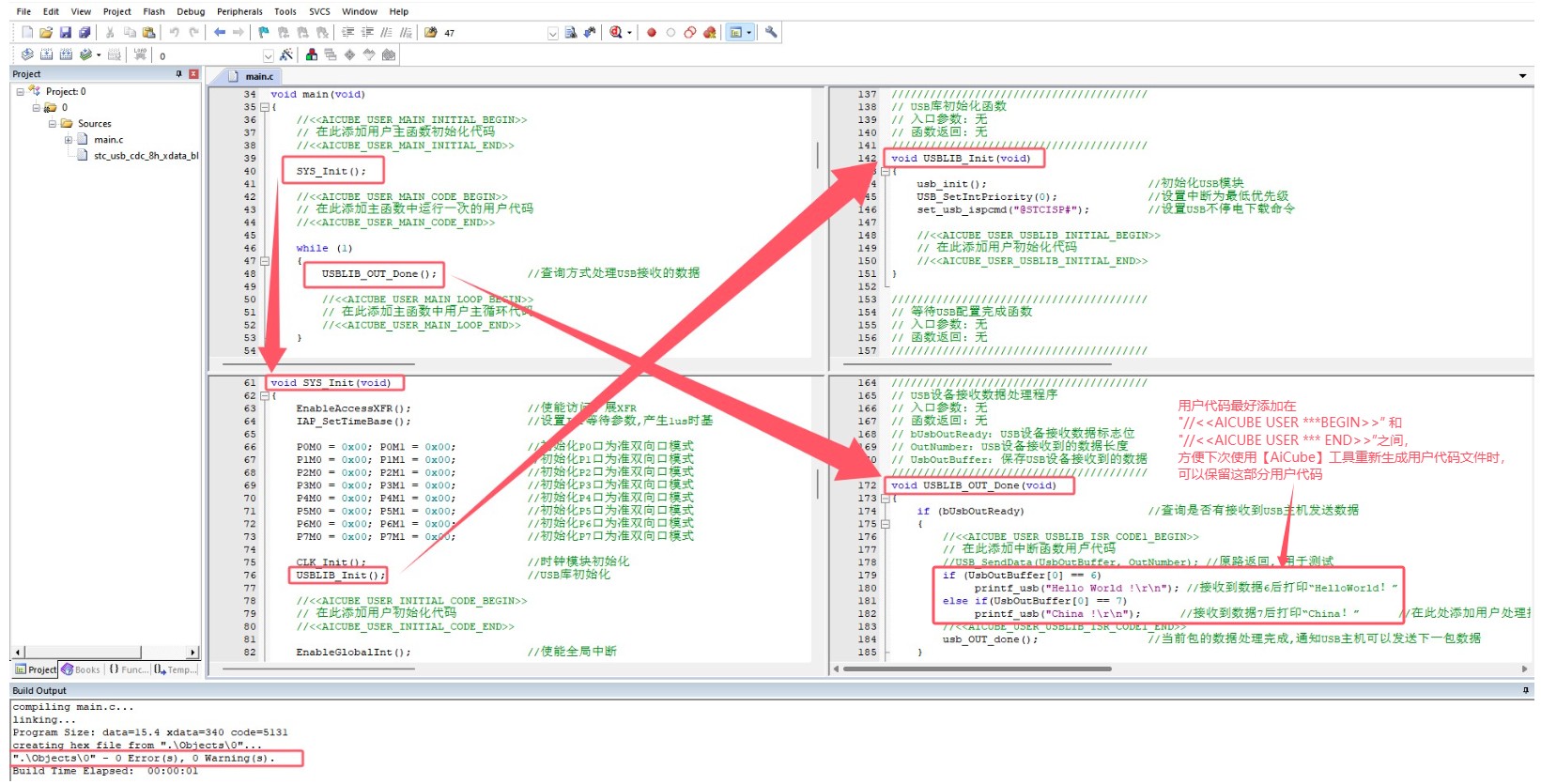

5、在代码中添加 “printf_usb("Hello World !\r\n"); ”,编译成功。
使用菜单“Window”>“Split”将原窗口分裂出4个窗口,对比观察。
6、测试结果

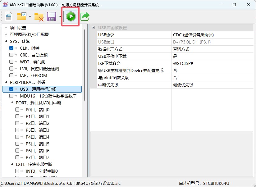

一、实验步骤

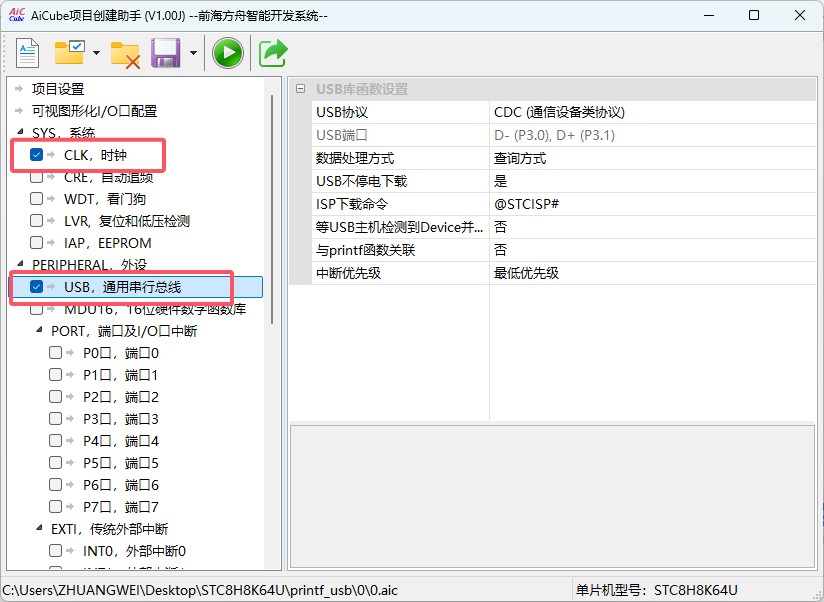

1、点击AiCube,点击新建AiCube文件,选择STC8H8K64U,保存到自定义目录里。
2、勾选【USB,通用串行总线】
3、点击创建项目文件,显示创建成功。
4、在代码中添加
    if (UsbOutBuffer[0] == 6)
           printf_usb("Hello World !\r\n"); //接收到数据6后打印“HelloWorld!”
    else if(UsbOutBuffer[0] == 7)
           printf_usb("China !\r\n");      //接收到数据7后打印“China!”
   编译成功
为方便查看,使用菜单“Window”>“Split”将原窗口分裂出4个窗口,对比观察。
5、测试结果

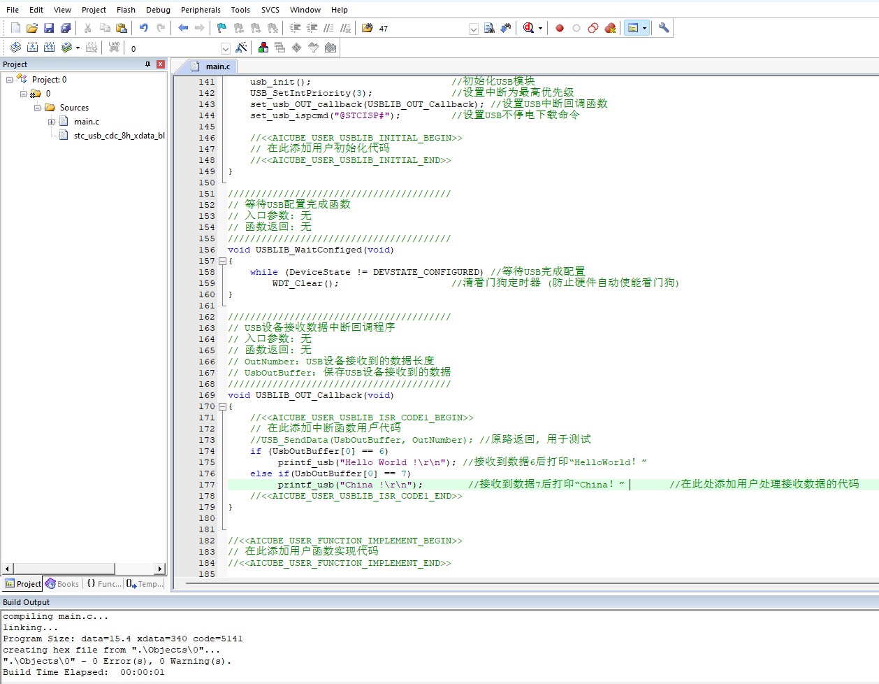

发表于 2025-5-19 15:36:14 | 显示全部楼层

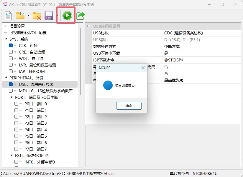

一、实验步骤
1、点击AiCube,点击新建AiCube文件,选择STCSTC8H8K64U,保存到自定义目录里。
2、选【USB,通用串行总线】,
    数据处理方式选择中断方式,中断优先级选择最高优先级。
3、点击创建项目文件,显示创建成功。
4、在代码中添加
   编译成功
5、测试结果
