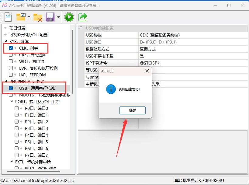

===第一个C语言程序, USB通信,
===使用 AiCube@STC-ISP 智能配置开发工具, STC8H8K64U

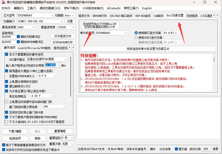

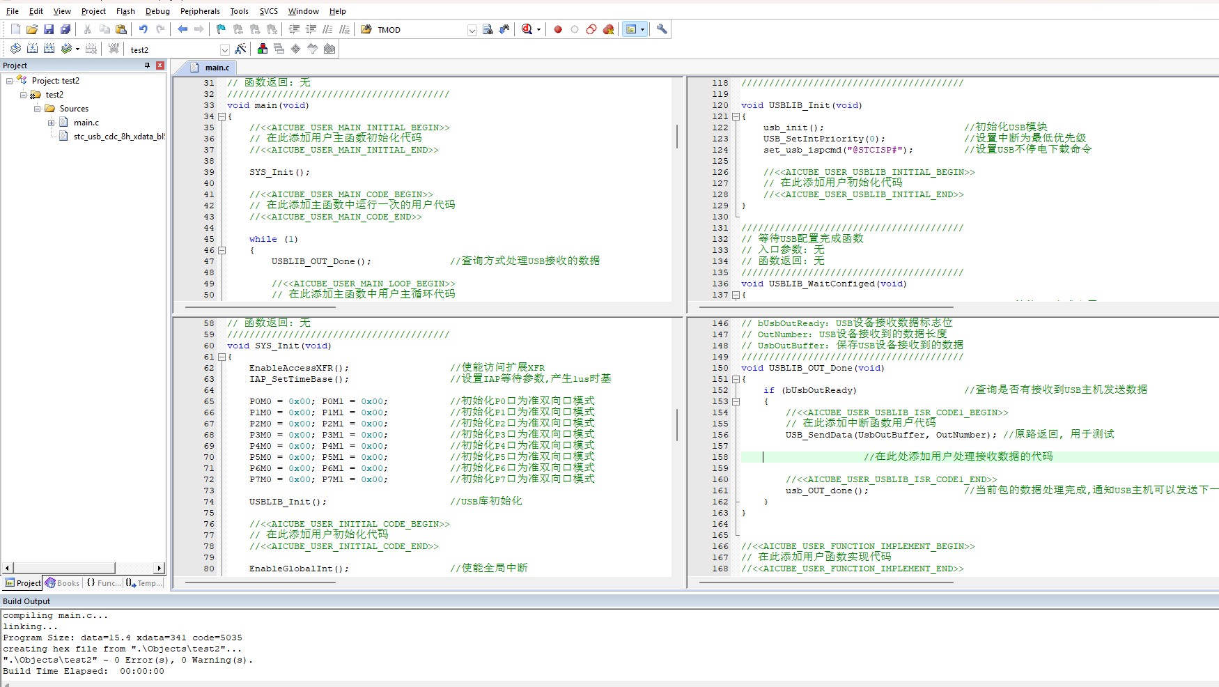

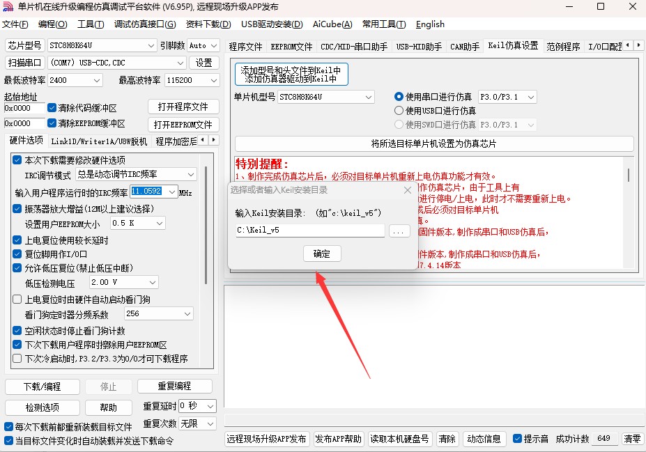

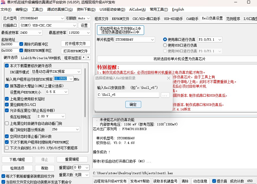

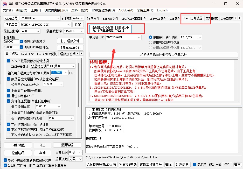

1.重新安装Keil驱动和头文件

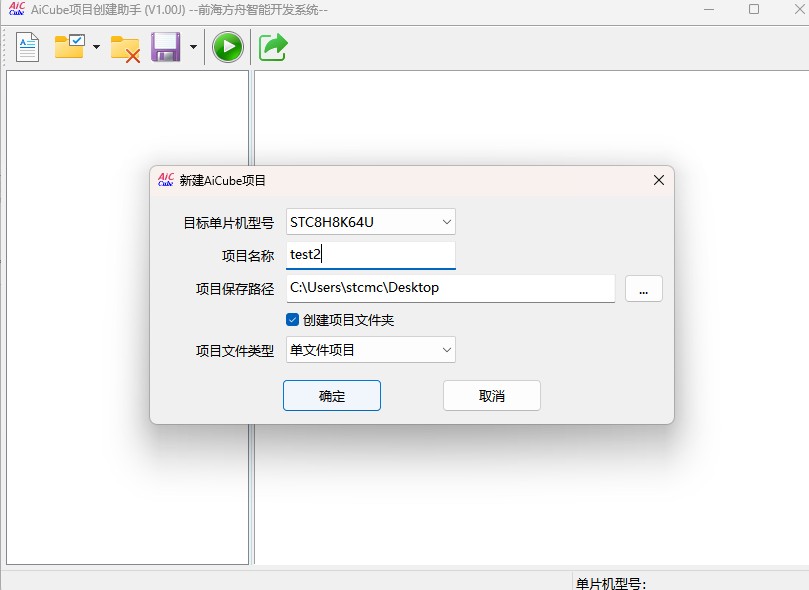

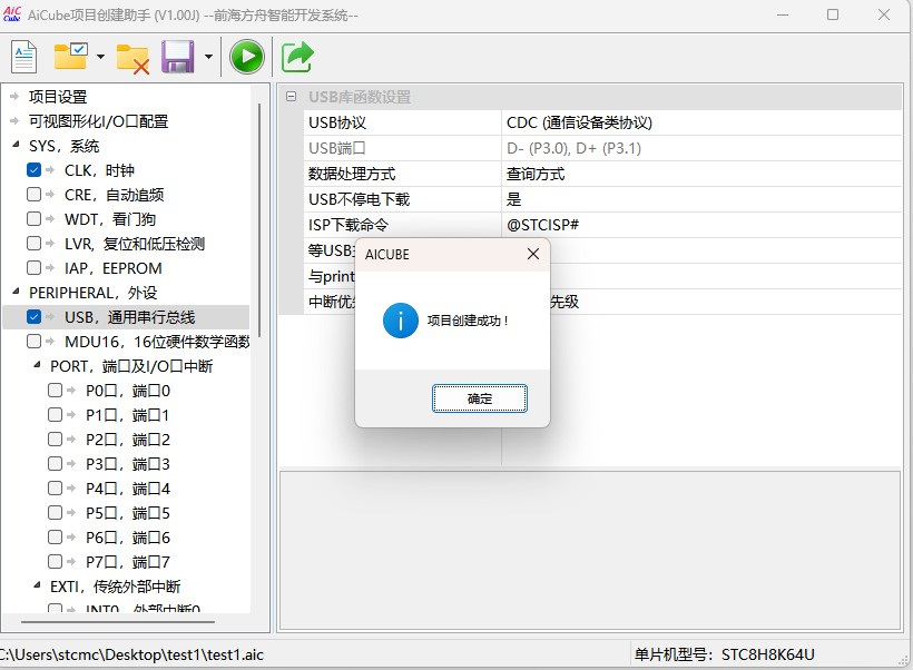

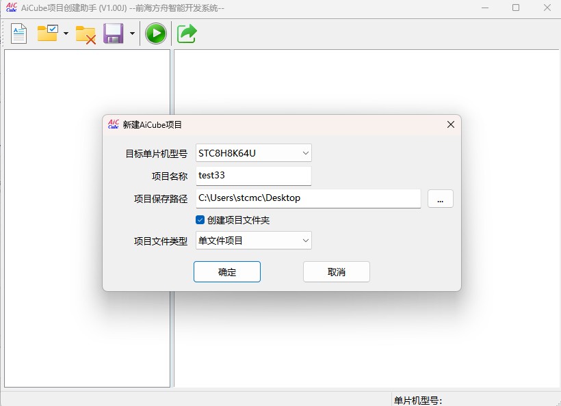

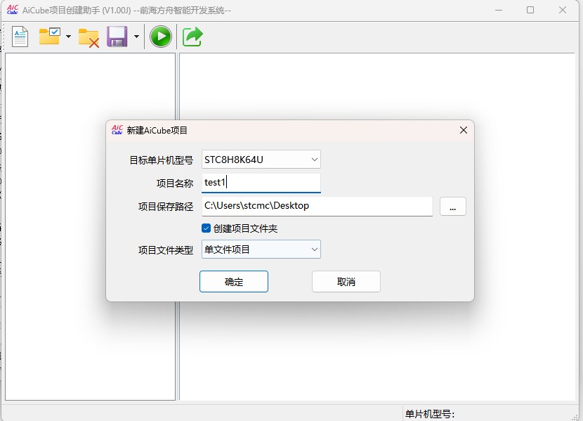

2.打开AiCube新建项目

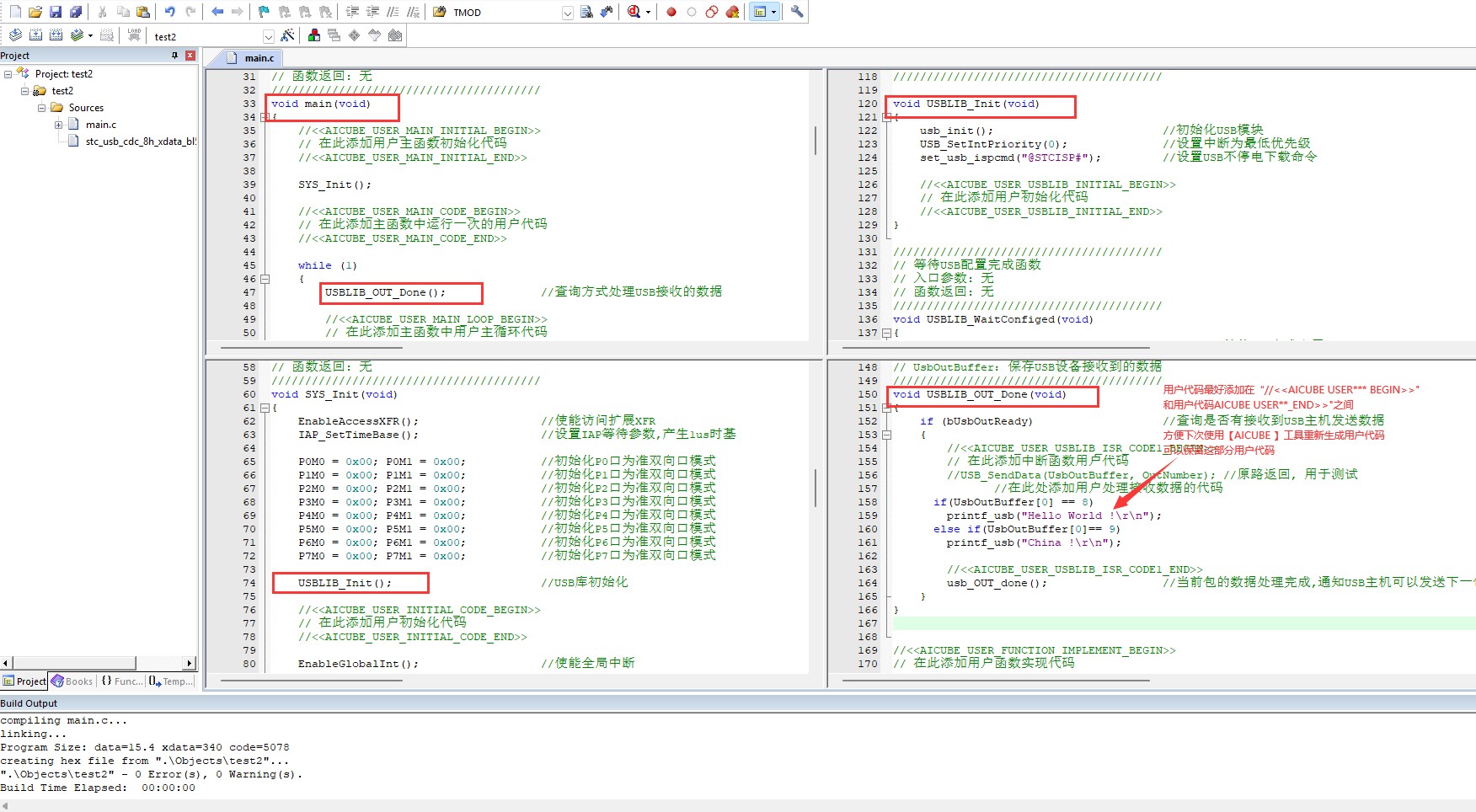

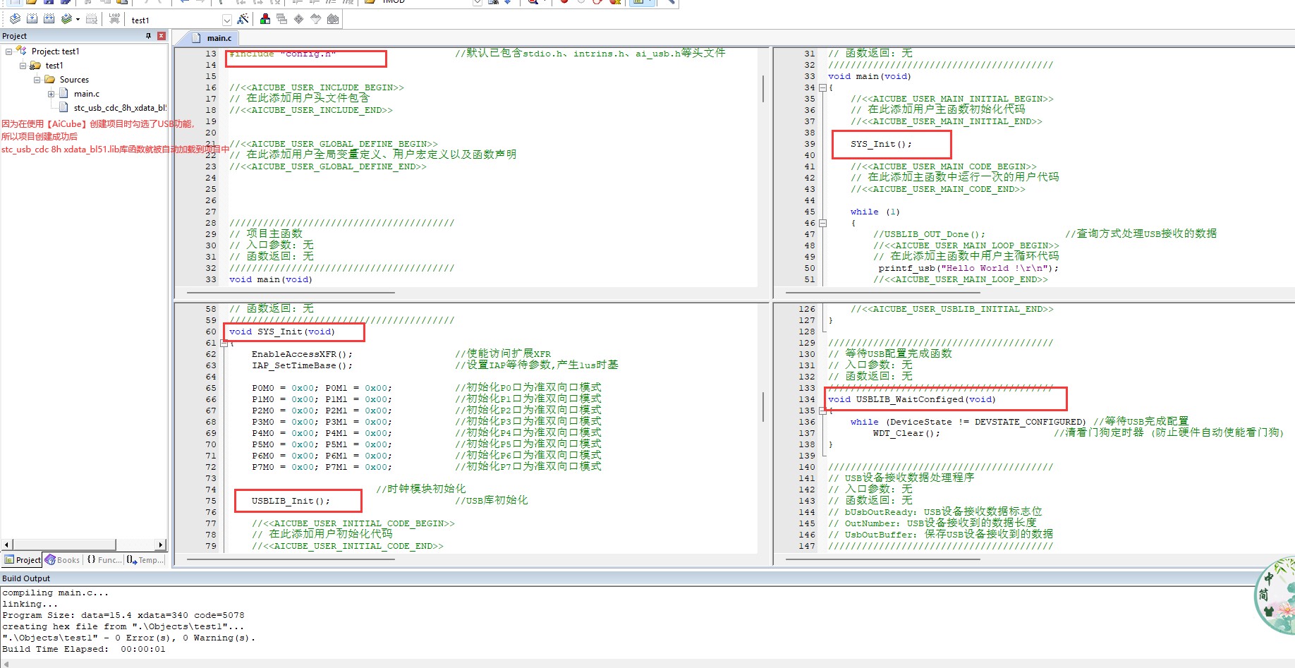

3.在KEIL中添加相应程序并编译

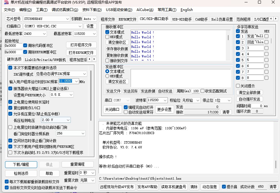

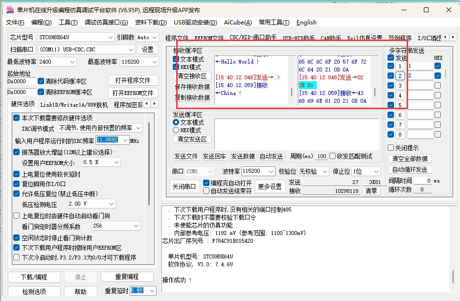

4.显示效果
5.代码

void main(void)
    // 在此添加用户主函数初始化代码
    SYS_Init();
    // 在此添加主函数中运行一次的用户代码
    while (1)
       // USBLIB_OUT_Done();              //查询方式处理USB接收的数据
        // 在此添加主函数中用户主循环代码
// 系统初始化函数
// 入口参数: 无
// 函数返回: 无
void SYS_Init(void)
    // 在此添加用户初始化代码
// 微秒延时函数
// 入口参数: us (设置延时的微秒值)
// 函数返回: 无
void delay_us(uint16_t us)
    do
        NOP(14);                        //(MAIN_Fosc + 500000) / 1000000 - 10
    } while (--us);
// 毫秒延时函数
// 入口参数: ms (设置延时的毫秒值)
// 函数返回: 无
void delay_ms(uint16_t ms)
    uint16_t i;
    do
        i = MAIN_Fosc / 10000;
        while (--i);
    } while (--ms);
// 时钟初始化函数
// 入口参数: 无
// 函数返回: 无
void CLK_Init(void)
    // 在此添加用户初始化代码
// USB库初始化函数
// 入口参数: 无
// 函数返回: 无
void USBLIB_Init(void)
    // 在此添加用户初始化代码
// 等待USB配置完成函数
// 入口参数: 无
// 函数返回: 无
// USB设备接收数据处理程序
// 入口参数: 无
// 函数返回: 无
// bUsbOutReady:USB设备接收数据标志位
// OutNumber:USB设备接收到的数据长度
// UsbOutBuffer:保存USB设备接收到的数据
void USBLIB_OUT_Done(void)
        // 在此添加中断函数用户代码
                                        //在此处添加用户处理接收数据的代码
// 在此添加用户函数实现代码

发表于 2025-5-19 14:25:04 | 显示全部楼层

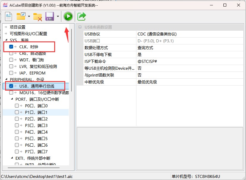

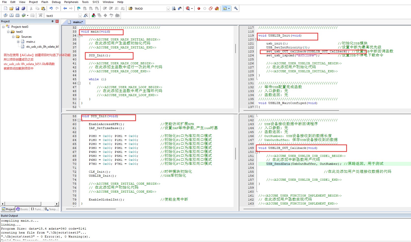

1.重新安装Keil驱动和头文件
2.打开AiCube新建项目

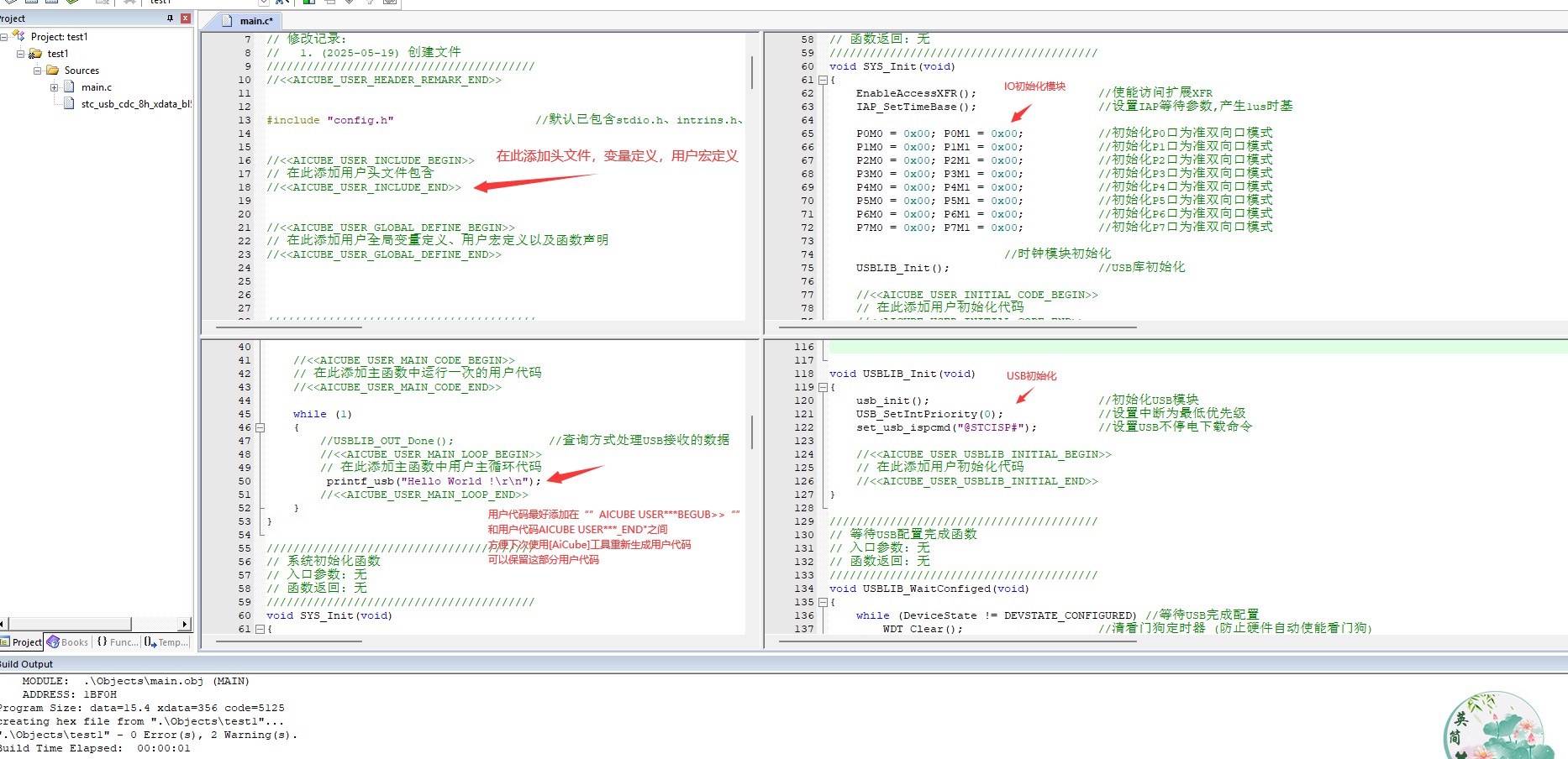

3.在KEIL中添加相应程序并编译
4.显示效果
5.代码

void main(void)
    // 在此添加用户主函数初始化代码
    SYS_Init();
    while (1)
        // 在此添加主函数中用户主循环代码
// 系统初始化函数
// 入口参数: 无
// 函数返回: 无
void SYS_Init(void)
    // 在此添加用户初始化代码
// 微秒延时函数
// 函数返回: 无
    do
    } while (--us);
// 毫秒延时函数
// 函数返回: 无
    uint16_t i;
    do
        while (--i);
    } while (--ms);
// 时钟初始化函数
// 入口参数: 无
// 函数返回: 无
void CLK_Init(void)
    // 在此添加用户初始化代码
// USB库初始化函数
// 入口参数: 无
// 函数返回: 无
    // 在此添加用户初始化代码
// 等待USB配置完成函数
// 入口参数: 无
// 函数返回: 无
// USB设备接收数据处理程序
// 入口参数: 无
// 函数返回: 无
        // 在此添加中断函数用户代码

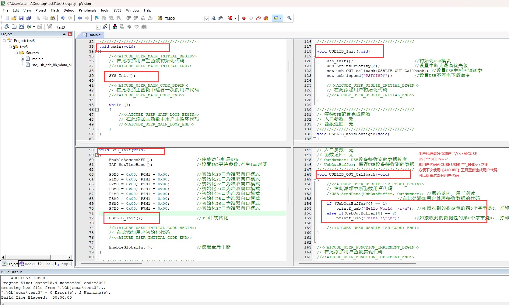

        if (UsbOutBuffer[0] == 6)
            printf_usb("Hello World !\r\n"); //如接收到的数据包的第0个字节是6,打印“HelloWorld!”
        else if(UsbOutBuffer[0] == 7)
            printf_usb("China !\r\n");      //如接收到的数据包的第0个字节是7,打印“China!”                                //在此处添加用户处理接收数据的代码
// 在此添加用户函数实现代码

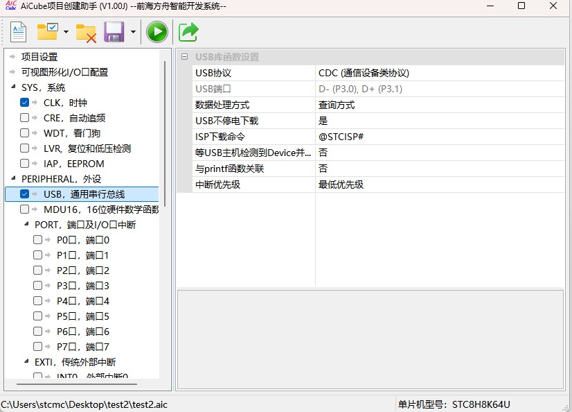

1.重新安装Keil驱动和头文件
2.打开AiCube新建项目
3.
在KEIL中添加相应程序并编译
4.下载后
5、代码

        if (UsbOutBuffer[0] == 3)
                printf_usb("Hello World !\r\n"); //如接收到的数据包的第0个字节是3,打印“HelloWorld!”
        else if(UsbOutBuffer[0] == 4)
                printf_usb("China !\r\n");      //如接收到的数据包的第0个字节是4,,打印“China!”                                //在此处添加用户处理接收数据的代码
// 在此添加用户函数实现代码
