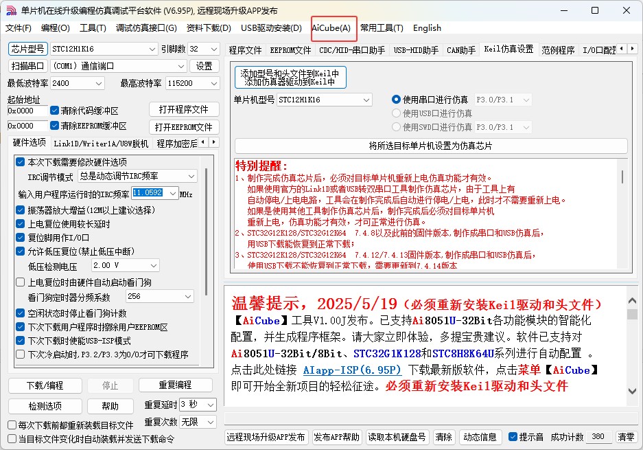

1.到官网下载最新的软件:AIapp-ISP V6.95P
https://www.stcai.com/
2.重新安装Keil驱动和头文件

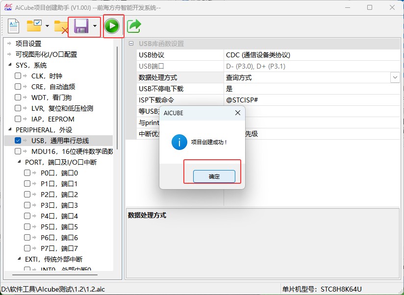

3.打开AiCube新建项目

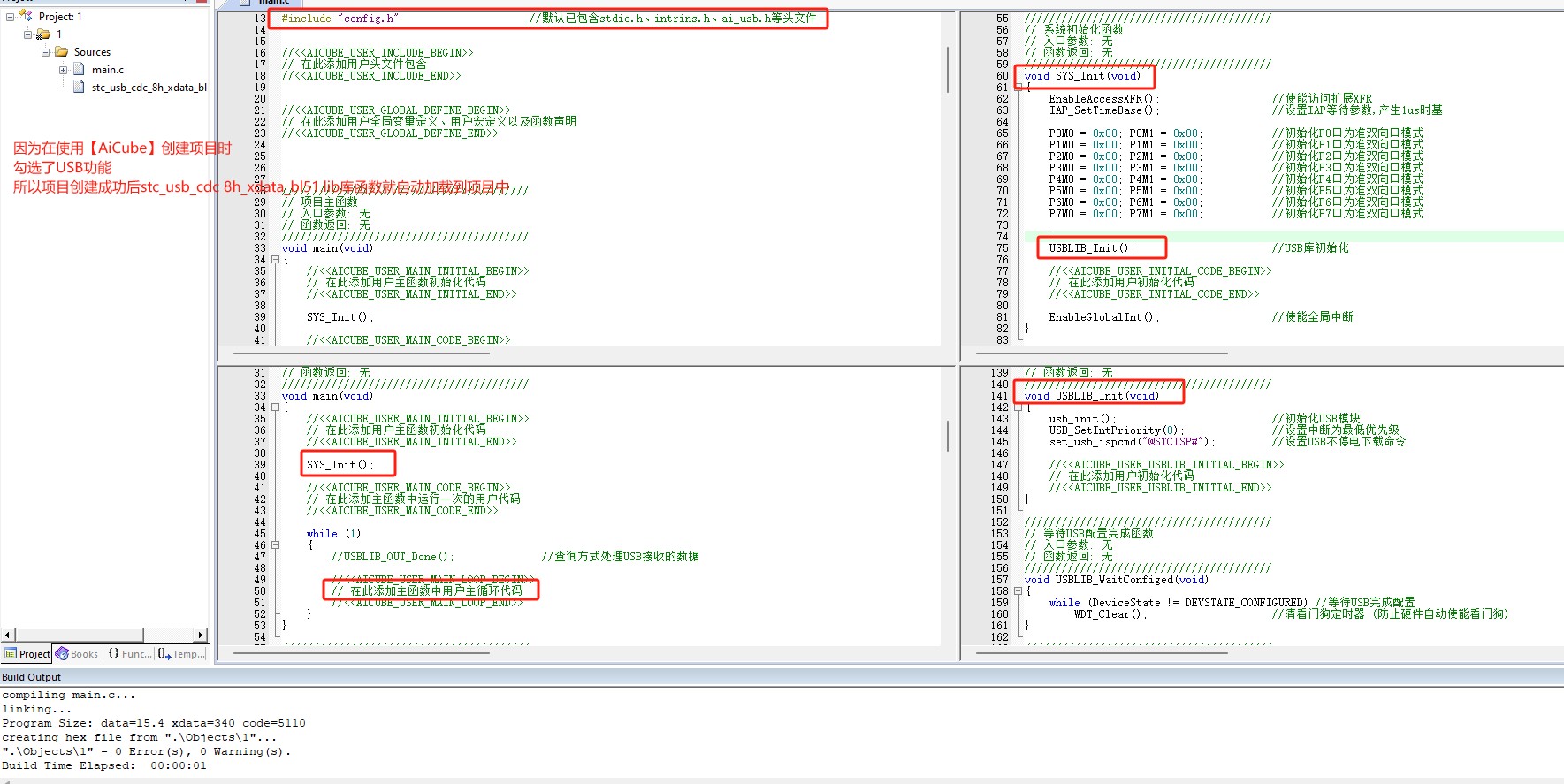

自动生成的KEIL项目,如下:
4.添加程序:printf_usb("Hello World !\r\n");  编译通过

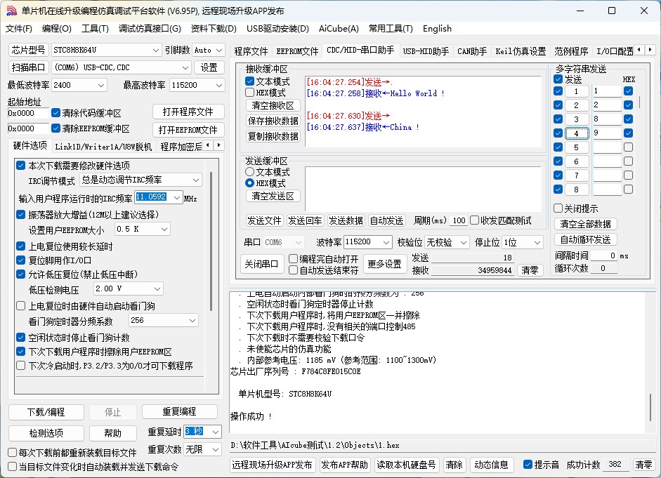

5.测试结果
源代码

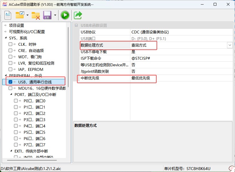

1.打开AiCube新建项目
自动生成的如下:
2.添加程序

编译通过:
测试结果:
源代码:
