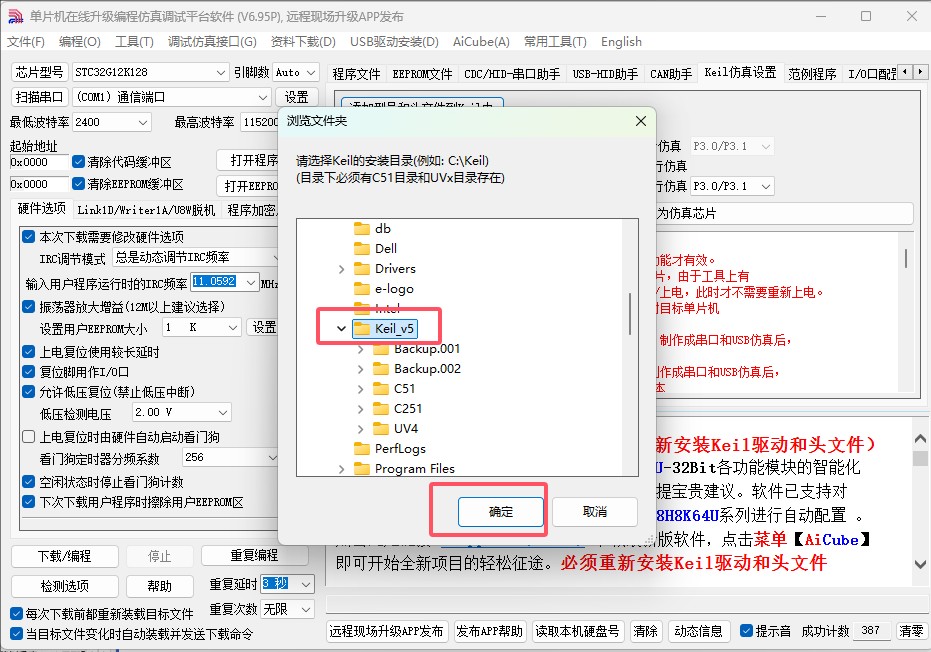

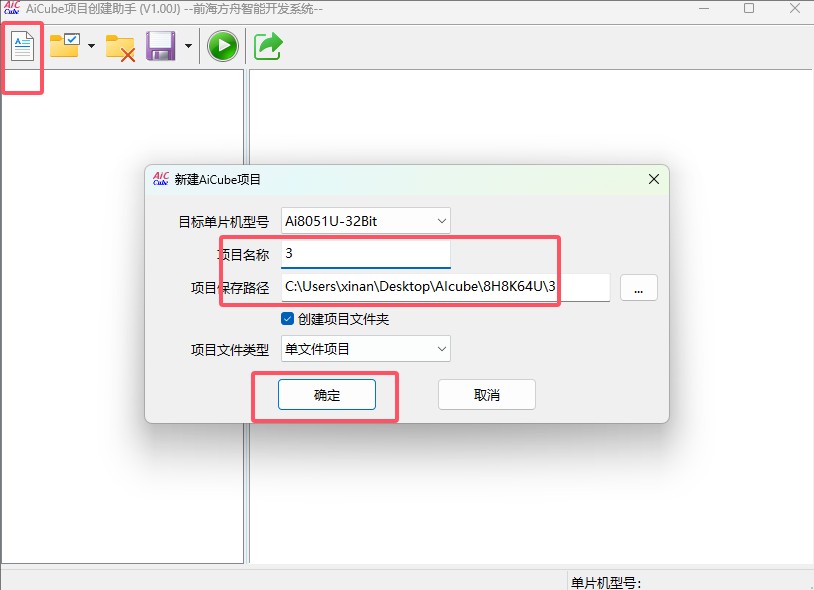

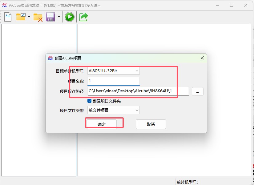

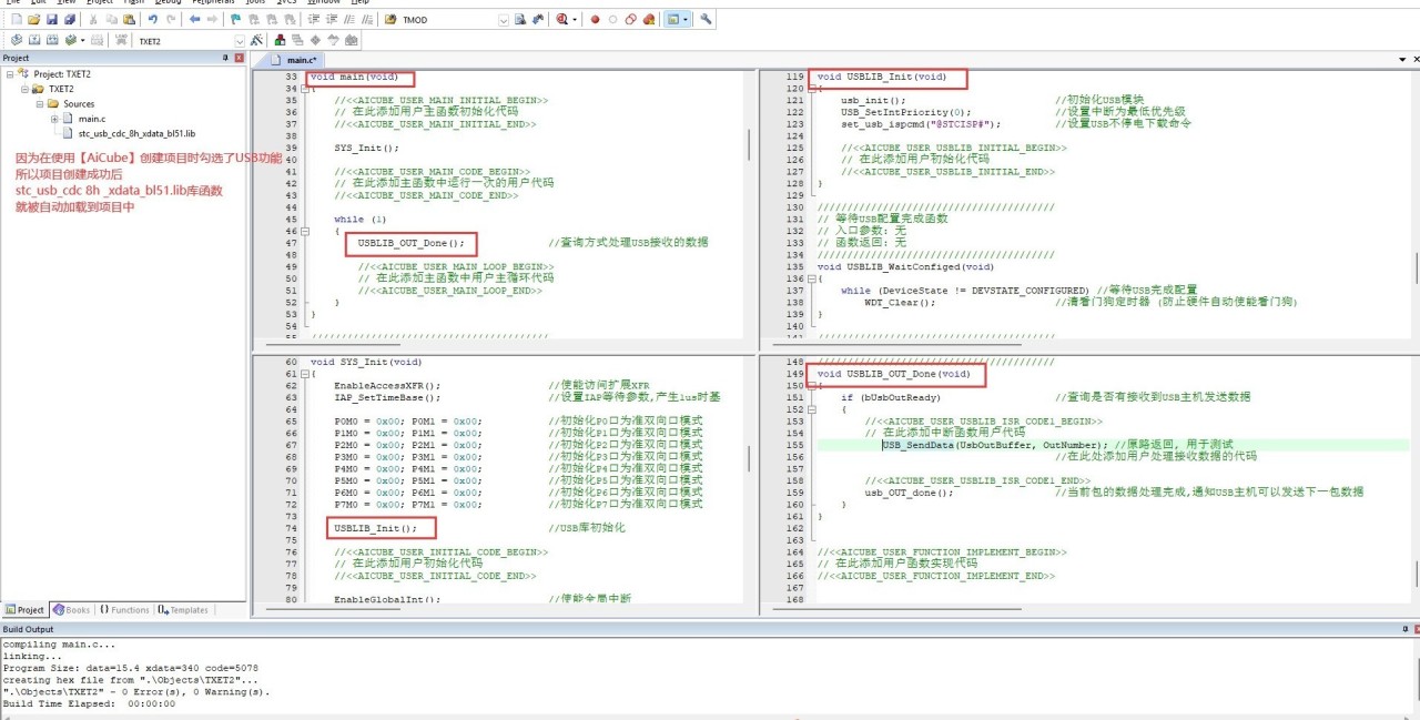

===第一个C语言程序, USB通信,

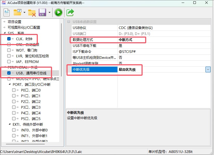

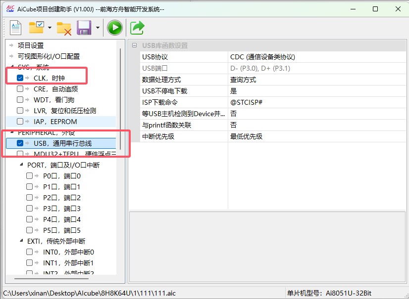

===使用 AiCube@STC-ISP 智能配置开发工具, STC8H8K64U

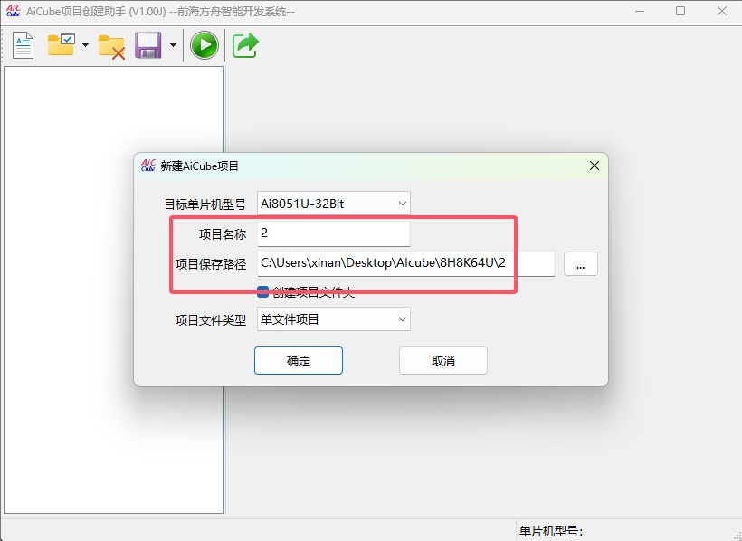

1、添加驱动到KEIL路径,显示添加成功。

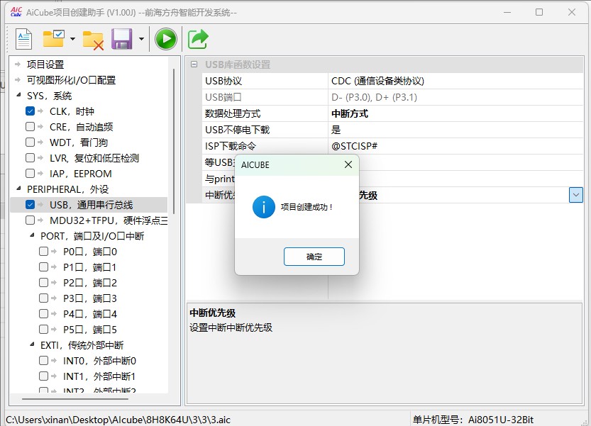

2、点击Aicube,创建项目名称,点击下一步

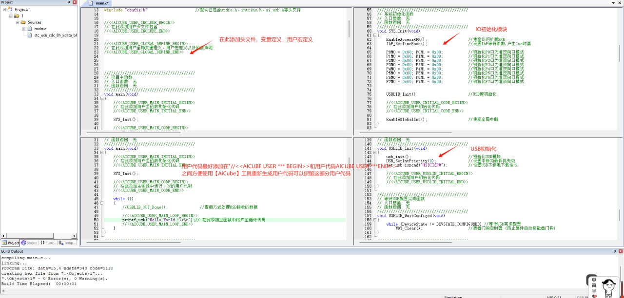

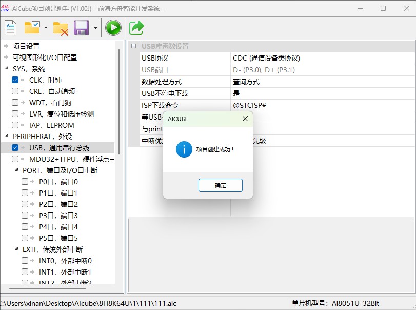

3、勾选USB,通用串行总线,并点击创建项目

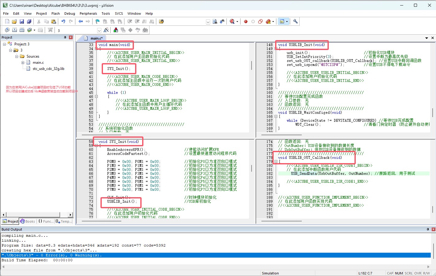

4、在代码中添加 “printf_usb("Hello World !\r\n"); ”

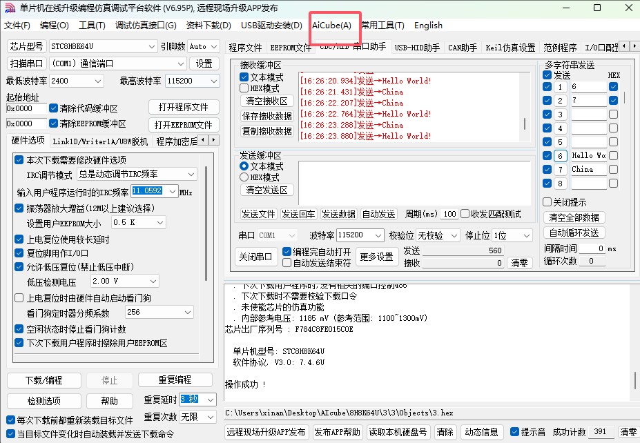

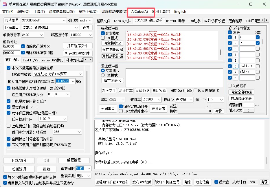

5、测试截图
6、代码

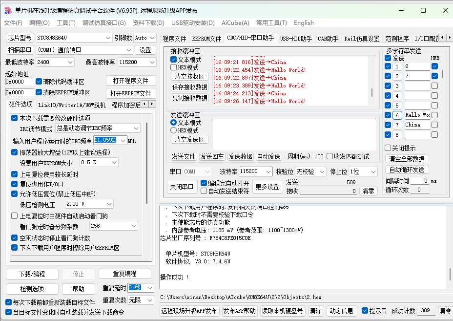

实验二: 查询方式,查询到电脑命令后,printf_usb("Hello World !\rundefined")或其他

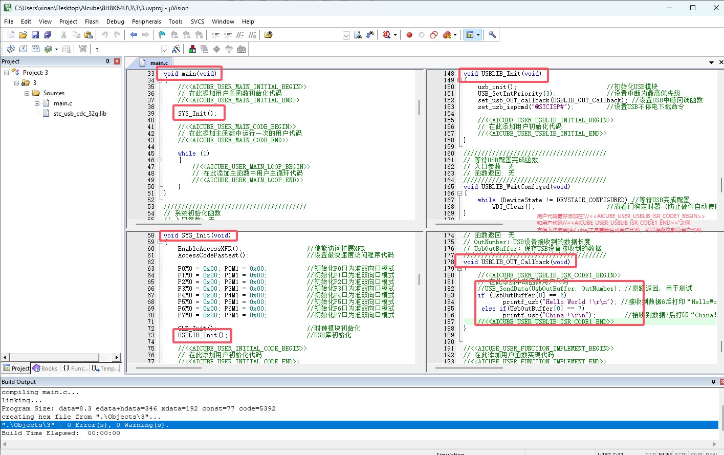

1、点击AiCube,创建项目名称,点击下一步
2、勾选USB,通用串行总线,并点击创建项目
3、在代码中添加
    if (UsbOutBuffer[0] == 6)
           printf_usb("Hello World !\rundefined"); //接收到数据6后打印“HelloWorld!”
    else if(UsbOutBuffer[0] == 7)
           printf_usb("China !\rundefined");      //接收到数据7后打印“China!”
   编译成功
4、测试截图
5、代码

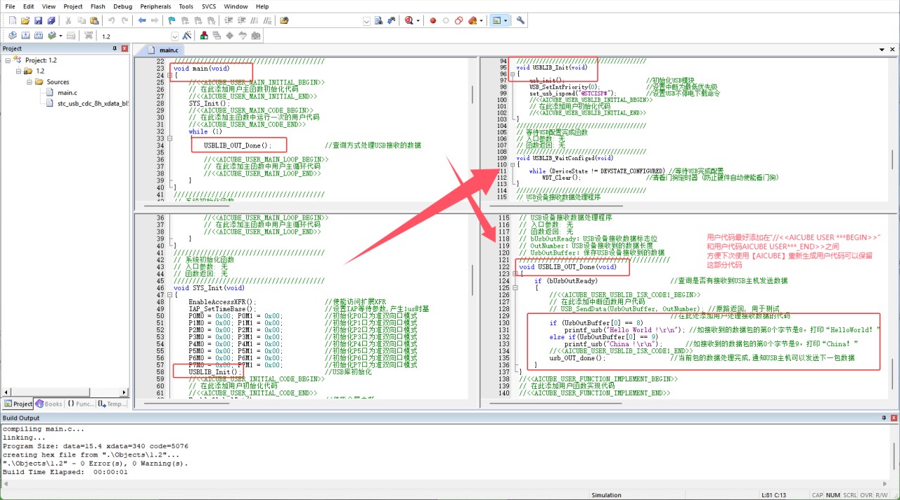

 楼主| 发表于 2025-5-19 16:31:18 | 显示全部楼层
3、在代码中添加
           printf_usb("Hello World !\r\n"); //接收到数据6后打印“HelloWorld!”
           printf_usb("China !\r\n");        //接收到数据7后打印“China!”
4、测试截图
5、代码
          printf_usb("China !\r\n");        //接收到数据7后打印“China!”        //在此处添加用户处理接收数据的代码
// 在此添加用户函数实现代码
