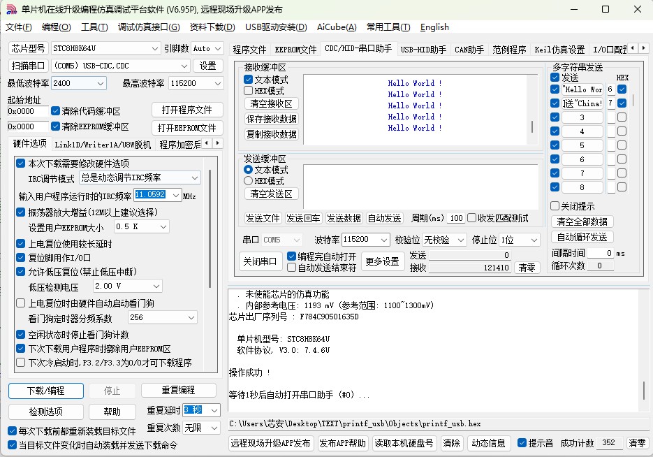

实验一:printf_usb("Hello World !\r\n"),  第
一个完整的C语言程序
一、实验步骤

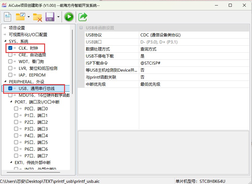

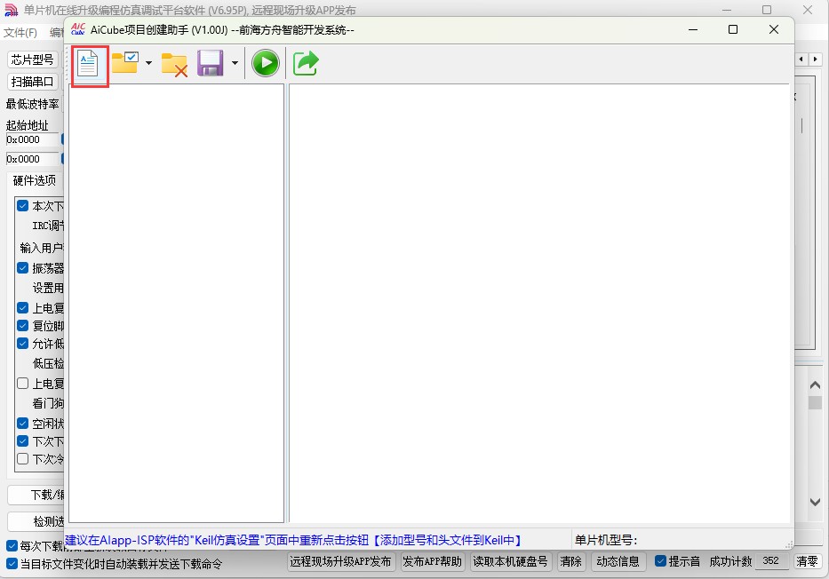

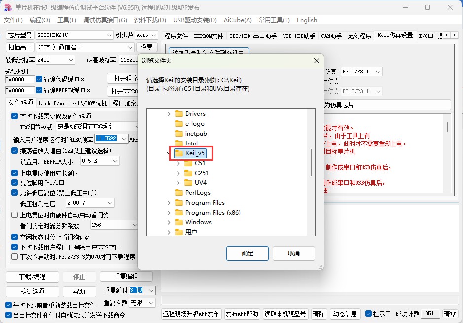

1.打开最新的6.95P版本的ISP软件,在"Keil仿真设置页面中重新点击按钮[添加型号和头文件到Keil中

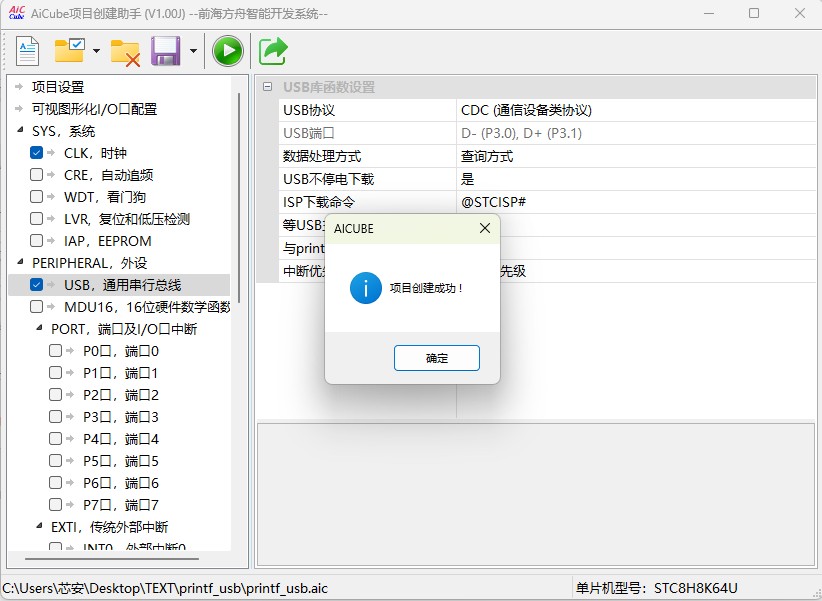

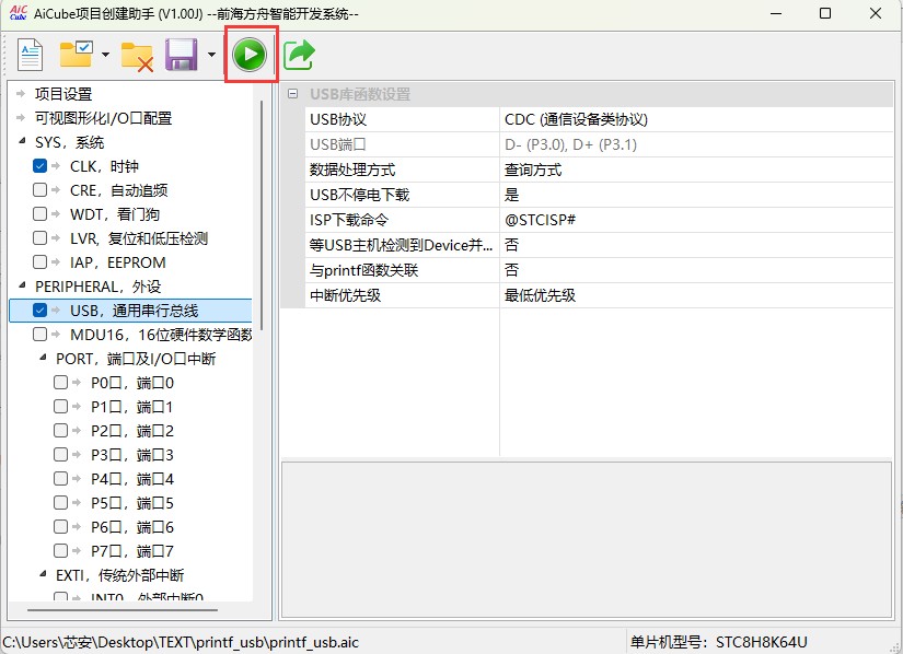

2、点击AiCube,点击新建AiCube文件,选择STC8H8K64U,保存到自定义目录里。
3、勾选【USB,通用串行总线】
4、点击创建项目文件,显示创建成功。

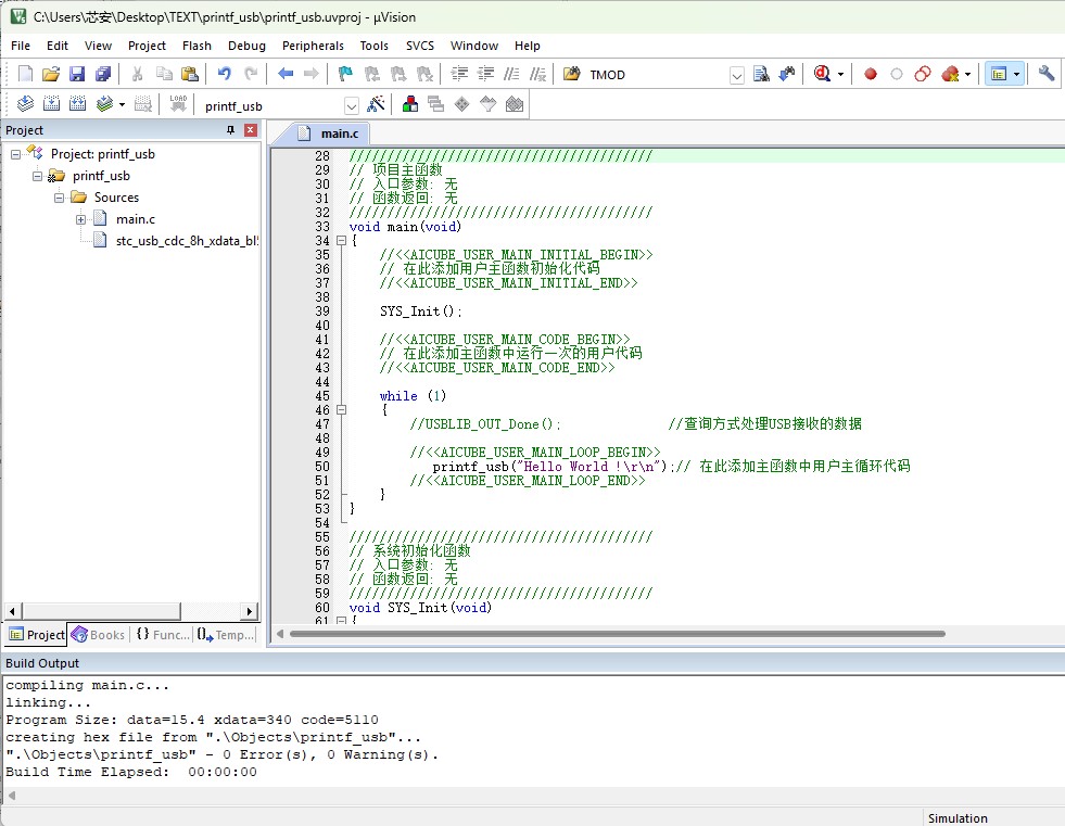

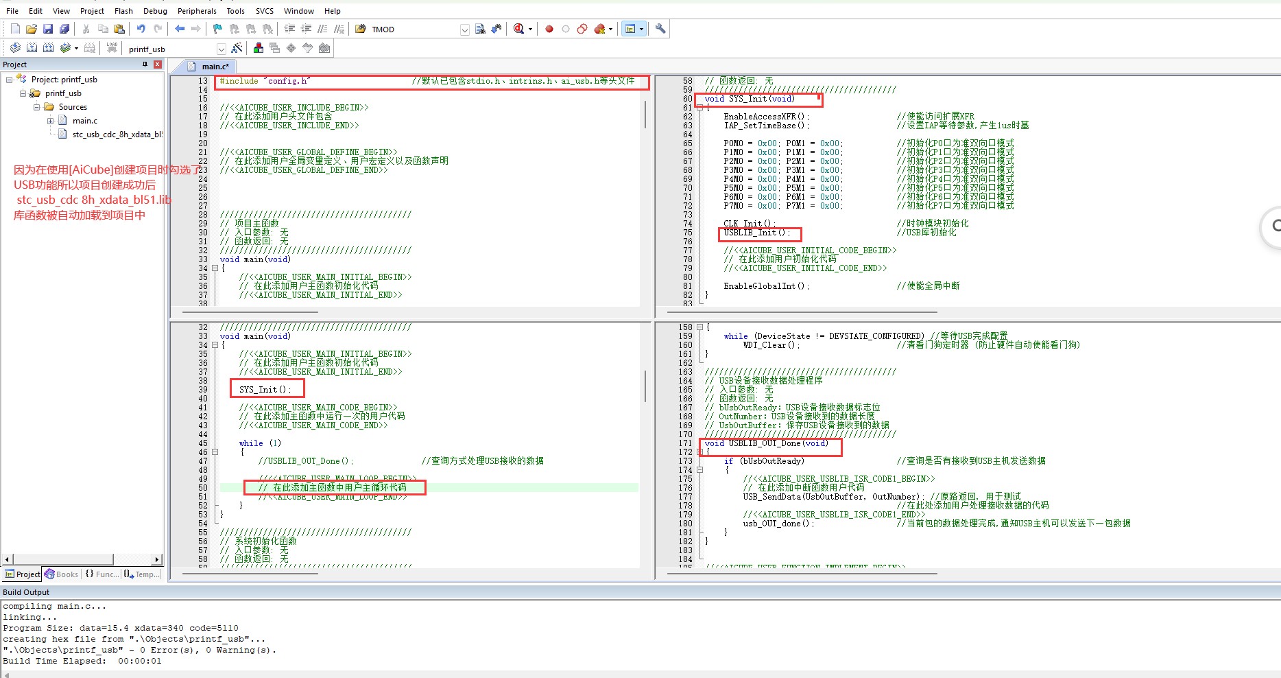

5、在代码中添加  printf_usb("Hello World !\r\n"); 并编译,显示0错误0警告。
将原窗口分出4个窗口,对比观察
6、测试结果
二、源代码

 楼主| 发表于 2025-5-19 14:20:58 | 显示全部楼层

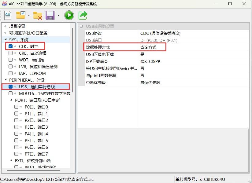

一、实验步骤

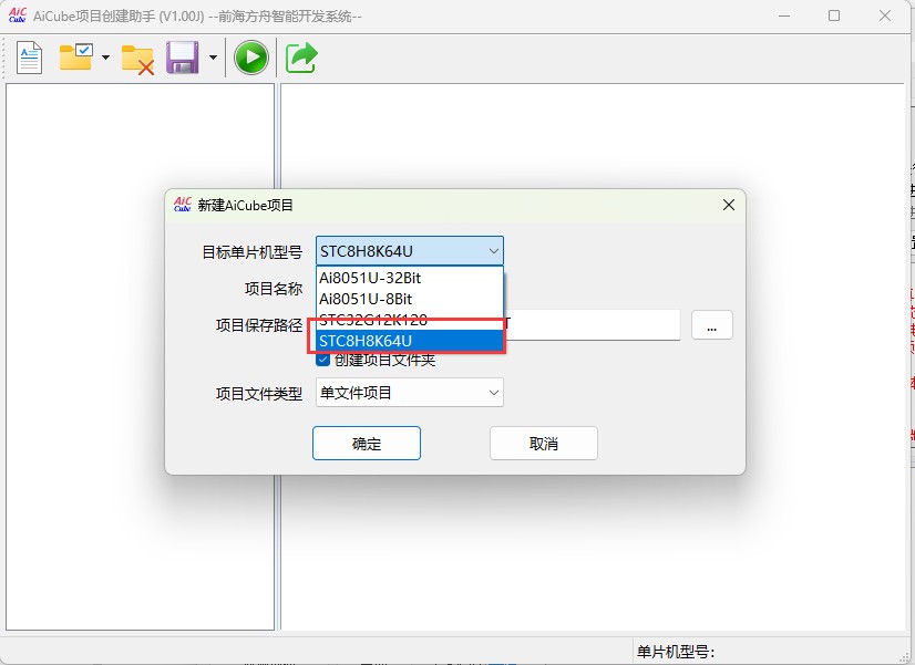

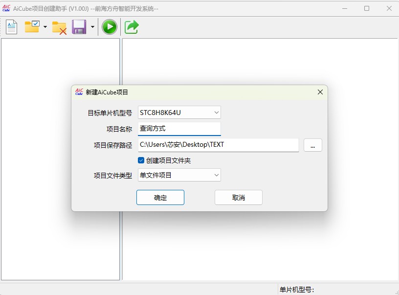

1、点击AiCube,点击新建AiCube文件,选择STC8H8K64U,保存到自定义目录里。
2、勾选【USB,通用串行总线】
3、点击创建项目文件,显示创建成功。
4、在代码中添加

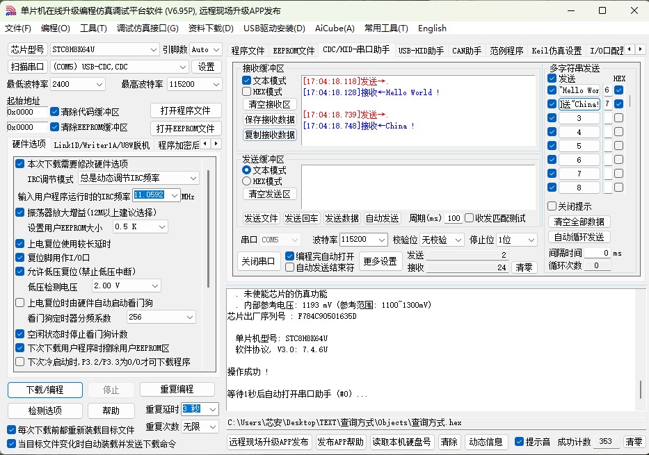

    if (UsbOutBuffer[0] == 6)
           printf_usb("Hello World !\r\n"); //接收到数据6后打印“HelloWorld!”
    else if(UsbOutBuffer[0] == 7)
           printf_usb("China !\r\n");      //接收到数据7后打印“China!”
   编译成功
将原窗口分出4个窗口,对比观察
5、测试结果
二、源代码

 楼主| 发表于 2025-5-19 17:34:05 | 显示全部楼层

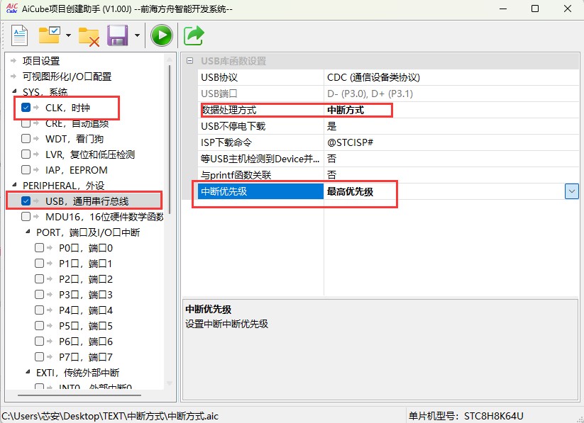

一、实验步骤
1、点击AiCube,点击新建AiCube文件,选择STCSTC8H8K64U,保存到自定义目录里。
2、勾选【USB,通用串行总线】,数据处理方式选择中断方式,中断优先级选择最高优先级。
3、点击创建项目文件,显示创建成功。
4、在代码中添加
   编译成功
5、测试结果
二、源代码
