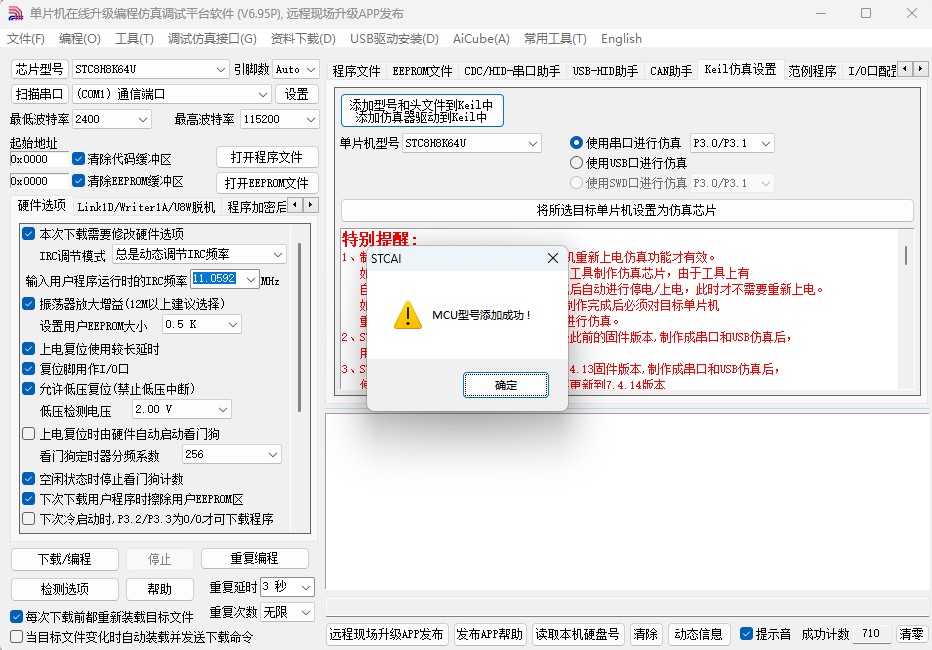

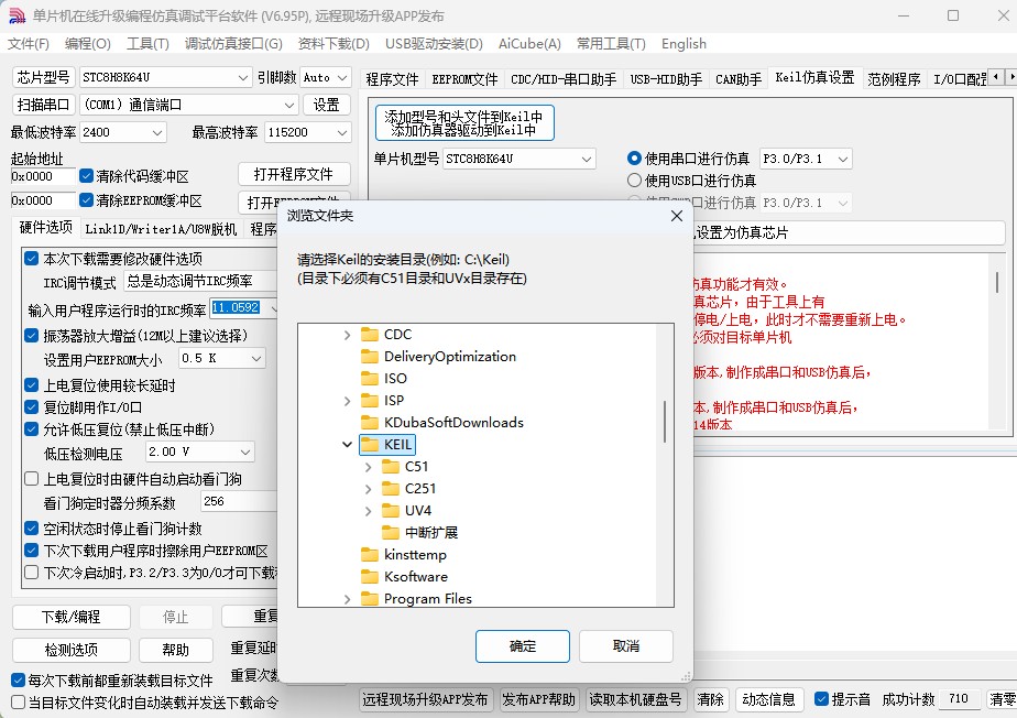

1、到官网下载最新的软件: AIapp-ISP V6.95P
https://www.stcai.com/

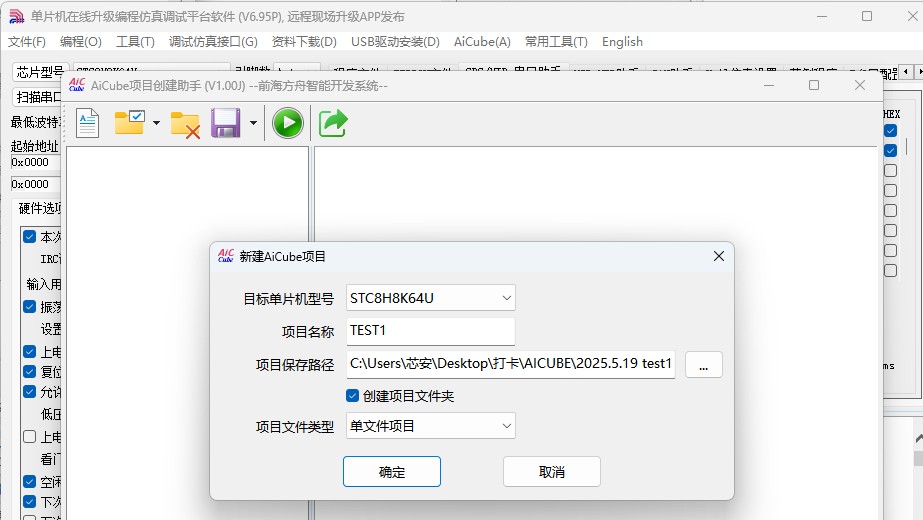

2、打开AIapp-ISP-V6.95P软件,点击Keil仿真设置,重新添加型号和头文件到keil中

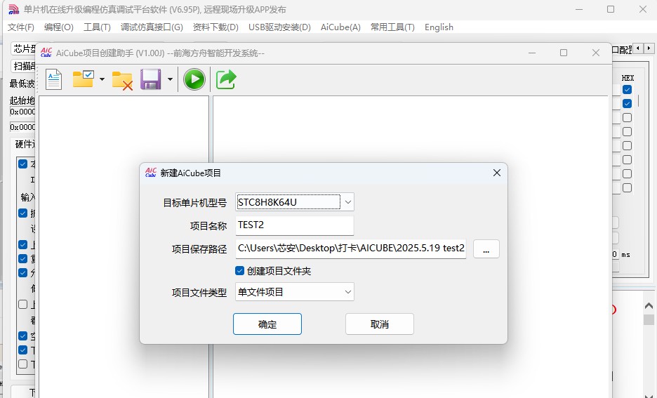

3、点击Aicube,创建项目名称,并点击确定
4、勾选USB,通用串行总线,并点击创建项目

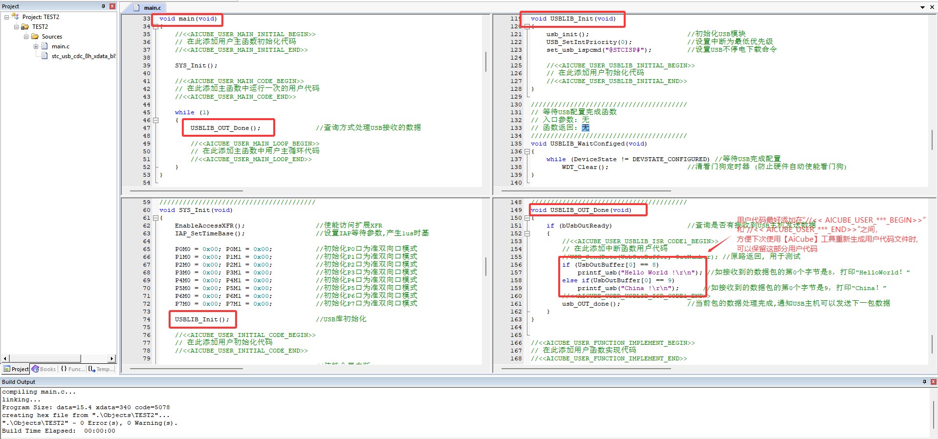

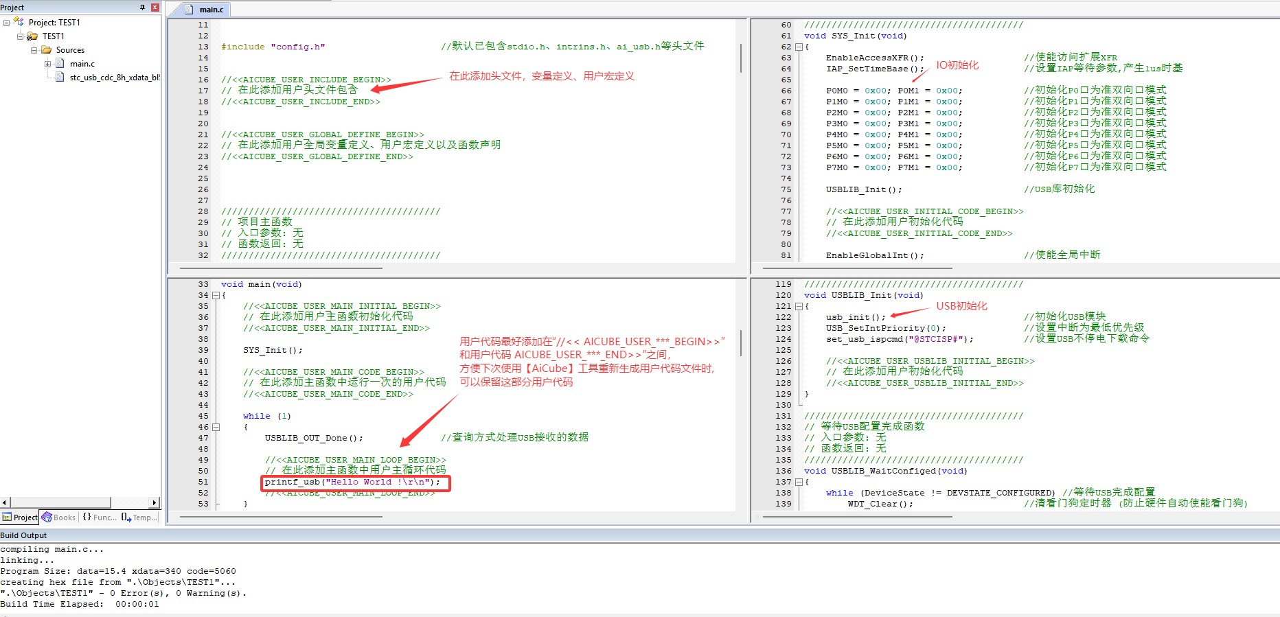

5、自动生成的KEIL文件如下:
6、在程序文件中,添加代码:printf_usb("Hello World !\r\n");
并编译,0错误0警告
7、连接STC8H8K64U实验箱,按住P32不放,再按一下Power键,随后松开,再松开P32,进入USB下载模式

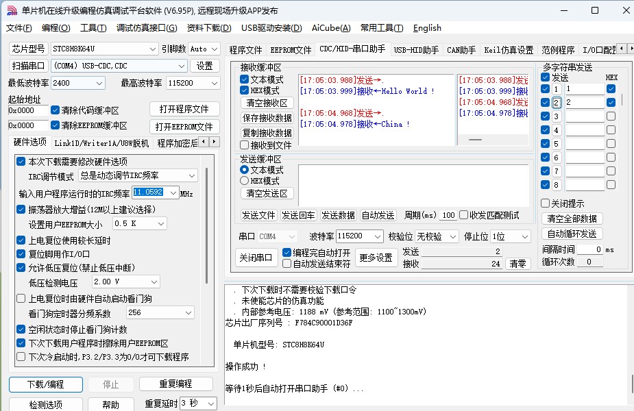

   打开刚刚保存的Hex文件,点击下载。可看见CDC/HID-串口助手一直在打印“Hello World !”。

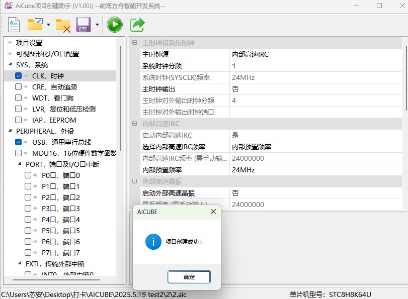

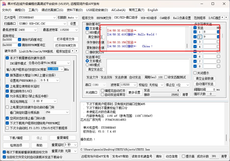

实验二:查询方式,查询到电脑命令后,printf_usb("Hello World !\r\n")或其他
1、打开AIapp-ISP-V6.95P软件,点击Aicube,创建项目名称,并点击下一步
2、选择CLK、时钟和USB、通用串行总线,并点击创建项目

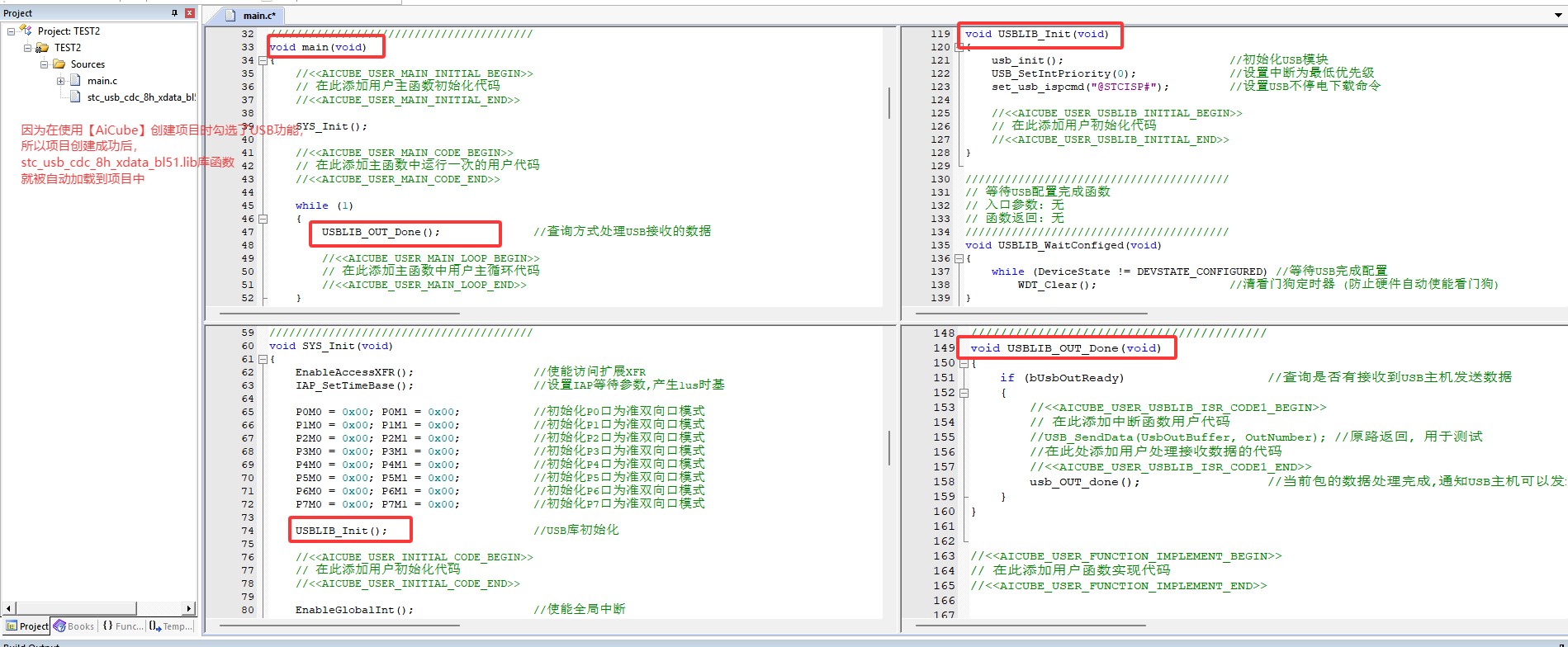

3、自动生成的KEIL文件如下:
4、在 while(1)中添加代码,并编译,0错误,0警告
5、测试效果
代码如下:

 楼主| 发表于 2025-5-19 17:47:42 | 显示全部楼层

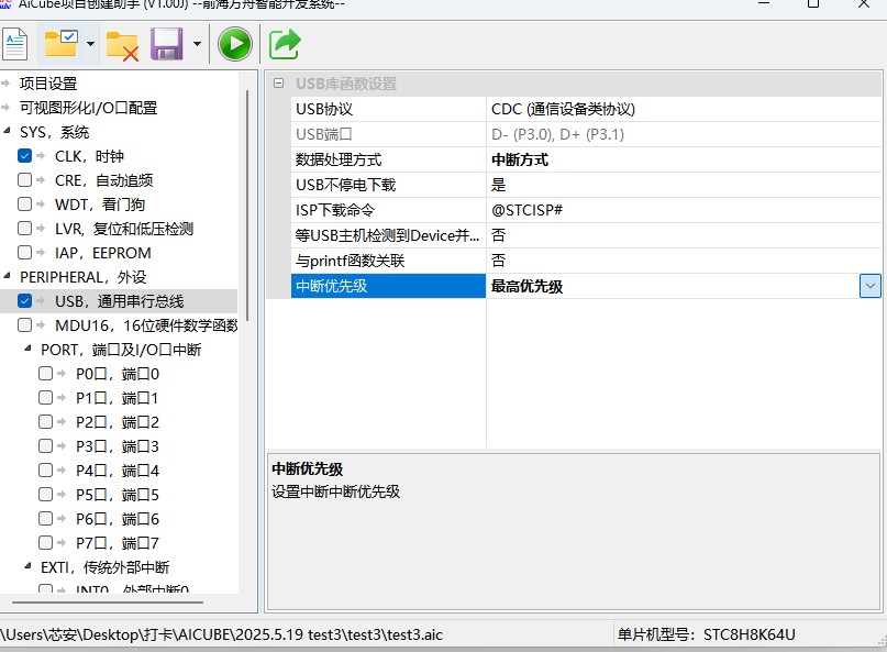

实验三: 中断方式,单片机USB中断接收服务函数收到命令后,
2:选择CLK、时钟和USB、通用串行总线,并点击创建项目
3、自动生成的KEIL文件如下:
4、添加代码,并编译,0错误,0警告
5、测试效果
