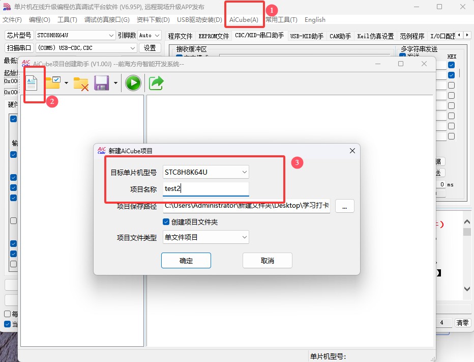

打卡步骤:
1. 官网下载最新的软件: AIapp-ISP V6.95Phttps://www.stcai.com/
2.重新添加头文件
3.打开AIapp-ISP V6.95P 软件界面,单击“AiCube(A)”菜单
4、勾选【USB,通用串行总线】点击创建项目文件,显示创建成功
5、在代码中添加 “printf_usb("Hello World !\r\n"); ”
6、下载程序,测试效果:
7、源代码

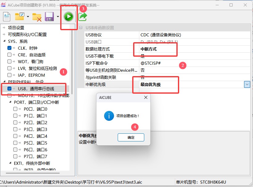

打卡步骤:
2.重新添加头文件
4、勾选【USB,通用串行总线】,数据处理方式选择中断方式,中断优先级选择最高优先级。
点击创建项目文件,显示创建成功
5、在代码中添加
     if (UsbOutBuffer[0] == 6)
           printf_usb("Hello World !\r\n"); //接收到数据6后打印“HelloWorld!”
     else if(UsbOutBuffer[0] == 7)
           printf_usb("China !\r\n");        //接收到数据7后打印“China!”
6、下载程序,测试效果:
7、源代码
