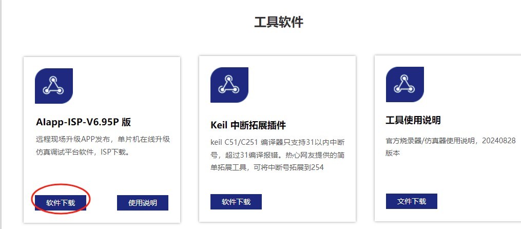

1、到官网下载最新的软件:AIapp-ISP V6.95P
官网下载链接https://www.stcai.com/gjrj

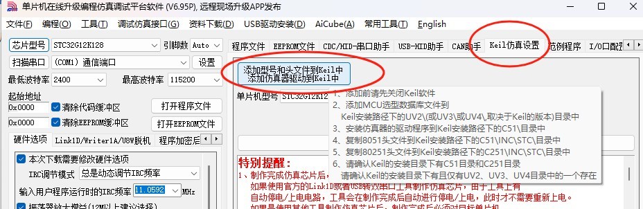

2、第一次用【AiCube】之前   打开AIapp-ISP-V6.95P 或以上更新版本,点击Keil仿真设置,在KEIL 未打开的状况下
重新添加一次新的驱动和头文件到keil中

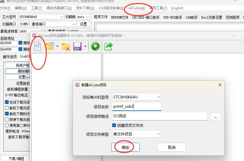

4、 自动生成的代码
添加程序:printf_usb("Hello World !\r\n");  编译

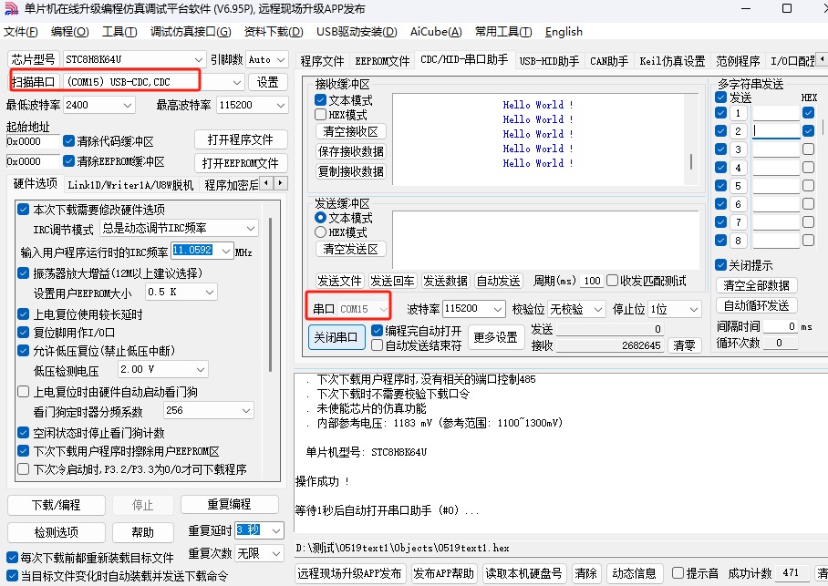

5、 测试效果

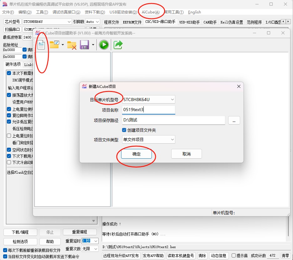

3、打开AiCube工具  创建项目

5、测试效果
